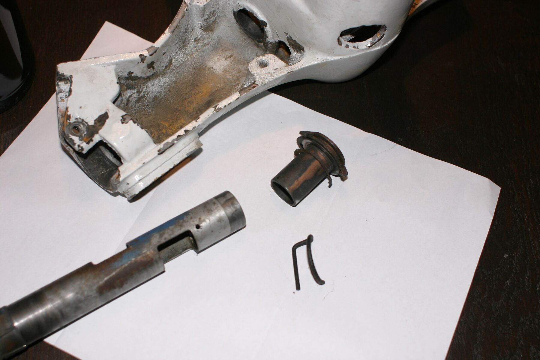

also wenn das Gas wirklich immer mehr gestorben ist (und nicht von 100% auf 0 Funktion 'gerissen' ist) würde ich drauf tippen, dass ein Befestigunsnippel lose geworden ist.
Dabei gibts prinzipiell zwei Möglichkeiten:
1) die einfachere untem am Vergaser, da wird der Zug mit Hilfe eines manchmal geschraubten Nippels in der Schaufel mit Schlitz gehalten: schau erstmal da nach ob alles fix ist, wenn hier ein angelöteter Nippel ist dann 22) am Gasgriff oben das gleiche Spiel (dann allerdings erstmal lampe raus und nubbel suchen)
edith meint allerdings folgendes: , dass der Splint zwischen gasrohr und der Nubbelaufnahme aus 2) raus ist und dann dreht sich das ganze auch langsam auseinander
