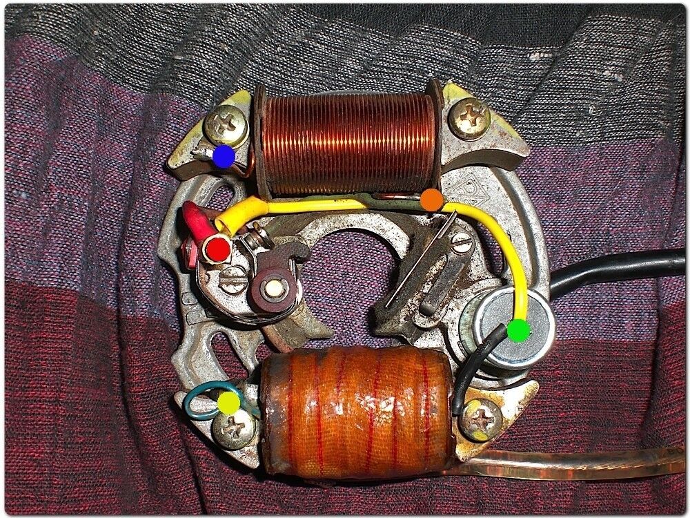

    So, ich habe heute Abend mal die Zündgrundplatte durchgemessen, soweit mir was eingefallen ist. Dabei sind folgende Werte zustande gekommen, jeweils von einem Farbpunkt zum anderen:
    Blau - Orange: 0,4 Ohm (obere Spule)
    Grün - Gelb: 0,8 Ohm (untere Spule)
    Rot - Gelb: 0,8 Ohm
    Was mich verwundert hat ist, dass der Kondensator also auf Masse liegt (Grün - Gelb: 0,8 Ohm), ist das so richtig?
    Außerdem ist von KEINEM Punkt aus ein Durchgang zum Zündkabel zu messen gewesen?! Das verstehe ich nun überhaupt nicht mehr, bitte helft mir weiter!

    Langsam wird mir einiges Klarer. Die "obere" Spule erzeugt also den Verbraucherstrom, der für Licht und Hupe benötigt wird. Die "untere" Spule erzeugt lediglich den Zündfunkenstrom, und alle weiteren Anschlüsse an dieser Spule sind für die Unterbrecherfunktion am Lenker, damit man die Vespa auch wieder aus bekommt.
    Danke für die Erleuchtung!

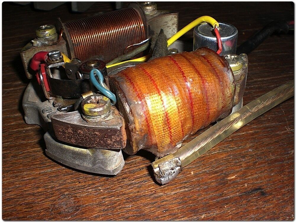

    Sehr cool, mit dem Bild hast du mir echt Mut gemacht. Die "interne Verkabelung" ist da aber auch nicht korrekt dargestellt, oder etwa doch? Bei mir geht von der (in deinem Bild) oberen Spule nur ein Kabel ab, das Güne. Von der unteren geht das schwarze Kabel ab, und eben das eine zum Kondensator. Das rote Kabel geht vom Unterbrecher ab, und ist dort zusammen mit dem Kabel vom Kondensator verschraubt. Dann noch das Zündkabel von der unteren Spule, und das wars soweit.
    Kann es sein, dass die Verkabelung "vorne" am Lenker nicht stimmt, und dadurch kein Zündfunke entsteht? Oder ist das tatsächlich bei mir nur von dem Kondensator und der unteren Spule abhängig? Das würde die Fehler suche deutlich erleichtern.

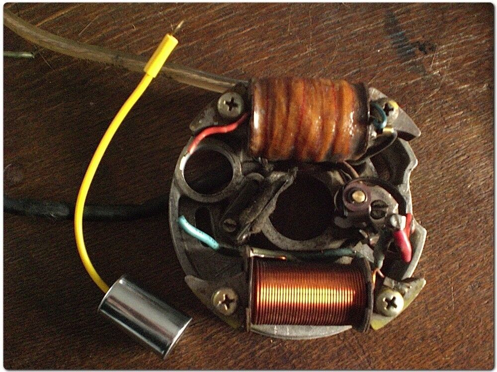

    Danke für die Tipps. Mein alter Kondensator war auch nicht verschraubt, es gibt auf der Zündgrundplatte auch gar kein entsprechendes Gewinde. Mir stellt sich halt die Frage, ob das überhaupt noch die original Platte ist, denn laut dem [lexicon='Schaltplan',''][/lexicon] den ich von der Vespa im Internet gefunden habe, ist am Kondensator auch nur ein Kabel.
    Außerdem geht das Zündkabel direkt von der einen Spule ohne Umwege zur Zündkerze, kann das richtig sein?
    Werde gleich noch ein Bild machen, und den [lexicon='Schaltplan',''][/lexicon] den ich gefunden habe verlinken.
    habe eine 50/N die ich wieder flott machen möchte. Da kein Zündfunke kam, wollte ich zuerst den Kondensator wechseln, und hab mit der VIN beim Piaggio-Händler nen neuen bestellt. Mein alter Kondensator hatte 2 Anschlüsse, ein Kabel zum Unterbrecher, eins zu einer der beiden Spulen, der neue hat nur ein Kabel. Das Kabel gehört wohl an den Unterbrecher. Was mache ich mit dem zweiten alten Kabel, anlöten? Ist das eventuell einfach ein völlig falscher Kondensator? Der Sitz ist auch eher schlecht, ein wenig locker, der alte saß richtig fest.
