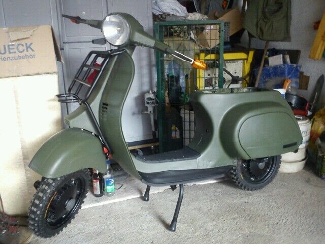

wie versprochen mal ein weiteres bild
würde sagen sie wird so langsam

wie gesagt das ist mein wald projekt,
baue des öfteren pk,s um und wollte mal was anderes haben.ist noch nit ganz fertig fehlen noch ein paar details,
weitere bilder folgen sobald sie fertig ist .
