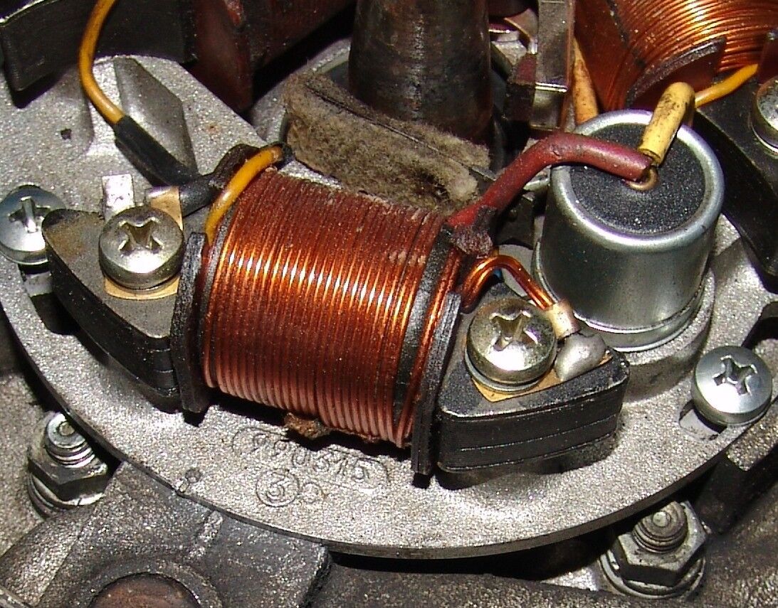

Die gewünschten Bilder habe ich beigefügt.
Ich hab auch mal den Konus im Lüfterrad gemessen, der hat innen (an der dicksten Stelle) ca. 19,5mm.
Ehrlich gesagt schaut die Elektrik am restlichen Roller nicht verbastelt aus. Das ist nur an der Stelle wo die Kabel aus dem Motor kommen so verpfuscht.

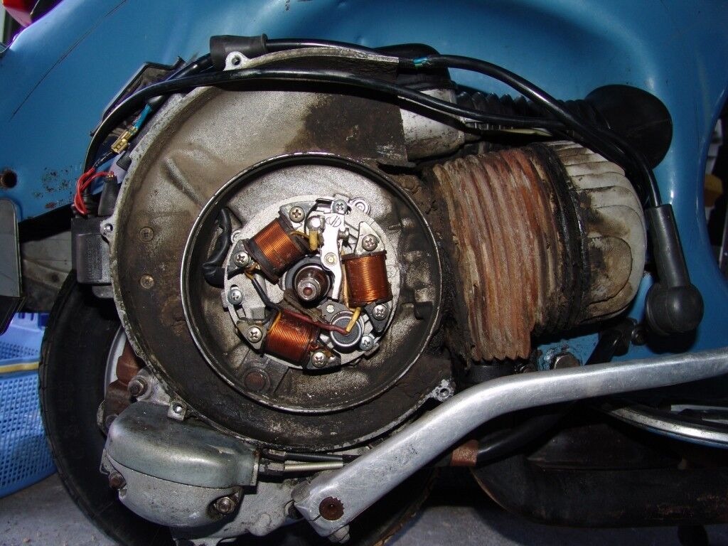

jetzt hab ich jemanden gefunden, der sich ein bisschen mehr mit Fahrzeugelektrik auskennt, aber leider von Vespas keine Ahnung hat.
Folgendes haben wir rausgefunden:
Vermutlich wurde bei meinem Roller der komplette Motor ausgetauscht und der "neue" Motor passt nicht zur "Karosserie".

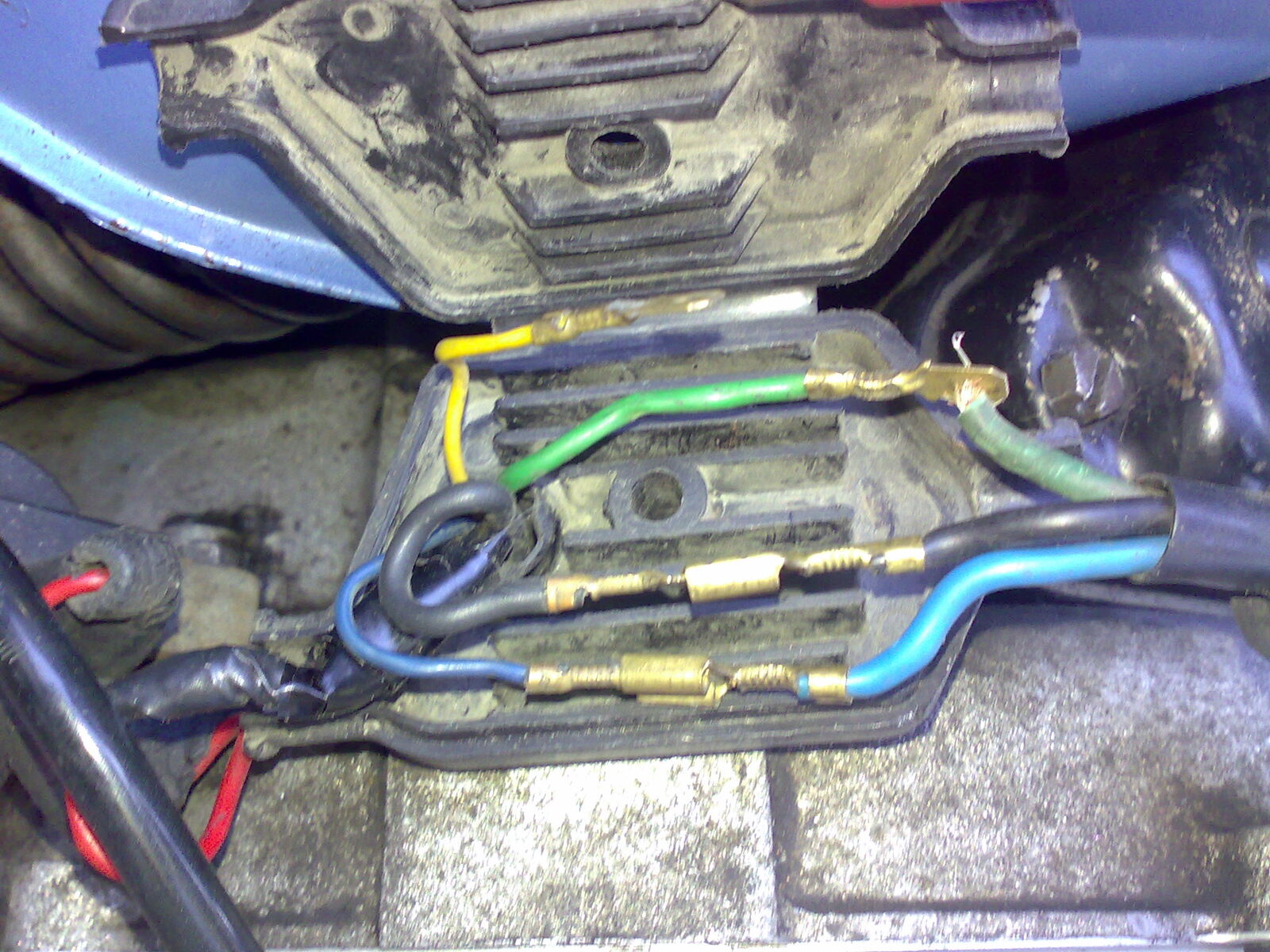

Die Karosserie hat eine 12V Anlage mit Blinkern ohne Batterie. Es gehen nur 3 Kabel zum Motor (Schwarz, Grün, Blau).
Aus dem Motor kommen aber 5 Kabel (Schwarz, Grün, Blau, Rot, Gelb).
Das rote Kabel geht von der Grundplatte direkt an die aussenliegende Zündspule. Die anderen 4 Kabel sind nicht angeschlossen. Somit läuft zwar der Motor, aber sonst geht keine Elektrik. Zum abstellen muss man den Motor abwürgen, weil nichtmal das Zündschloß angeschlossen ist.
Ich vermute, dass der Motor zu einer 6V Anlage ohne Blinker gehört.
Jetzt bräuchten wir eine andere Grundplatte, die zur Karosserie passt.
Nun meine Fragen:
1. Kann uns jemand sagen, welche Grundplatte wir bräuchten?
2. Würde die "richtige" überhaupt in den Motor reinpassen (Lochkreis, Unterbrechernocken, Konusdurchmesser, Lüfterrad, usw.), oder muss der komplette Motor ausgetauscht werden?
Hier noch ein paar Bilder zur Verdeutlichung.
Vielen Dank im Voraus für Eure Hilfe!

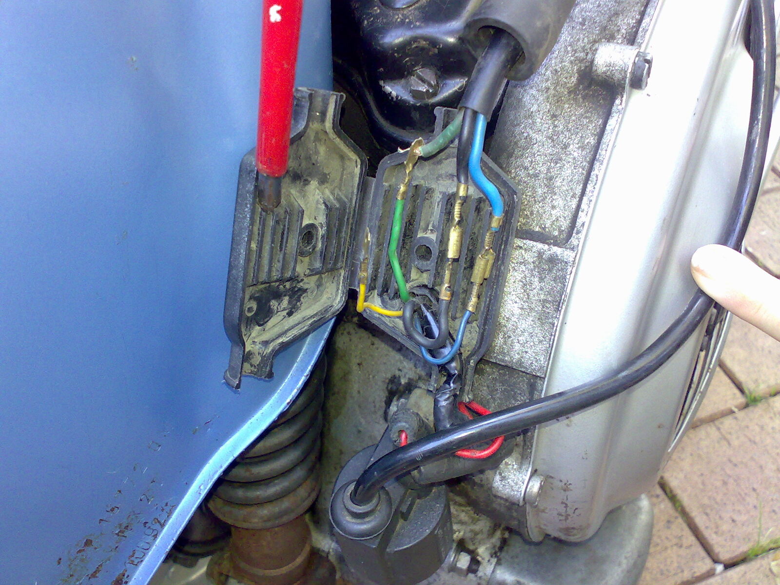

Habe eine Vespa PX 125 E Bj. 81 ohne Batterie.
Elektrik geht komplett nicht.
Wer kann mir wie auf dem Bild zu sehen etwas über die Kabel sagen. Nur das gelbe Kabel hat Strom, wenn der Motor läuft.
Kann es sein, das hier nicht die richtige Lichtmaschine verbaut wurde?
Wo muß das Gelbe Kabel angeschlossen werden? Es ist kein Stecker dafür vorhanden.
Gruß und Danke
