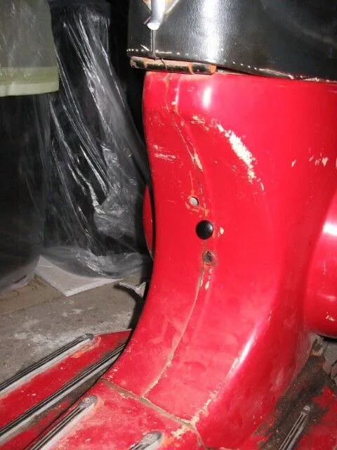

    Hallo Zusammen,
    am Wochenende habe ich mir in der Nähe von Osnabrück meine neue Liebe abgeholt.
    Mit jedem Teil das ich demontiere wird meine Ersatzteil liste länger und länger :D8|
    Könnt Ihr mir erzählen, ob die dritte Bohrung (außer Choke und Benzinhahngestänge ) einen Sinn hat, oder ob es einfach nur eine Verschlimmbastelung ist?
    Danke und Gruß
    Guido
