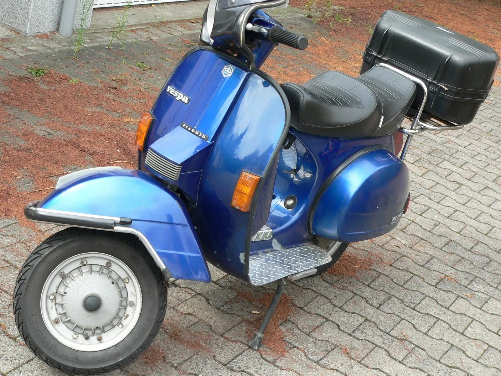

    Wer kann mir helfen??
    suche dringend den richtigen Farbcode für meine Lusso Baujahr 96, mein Händler hat mir zwar einen Farbcode gegeben, der war sich aber selber nicht so sicher. ?(
    Ich muss die Kiste halt noch Winterfest machen.
    Hier die Daten von der Kiste.
    P200E Baujahr 96.
    Fahrz. Ident. VSX1T....
    wäre für jede hilfe dankbar.
