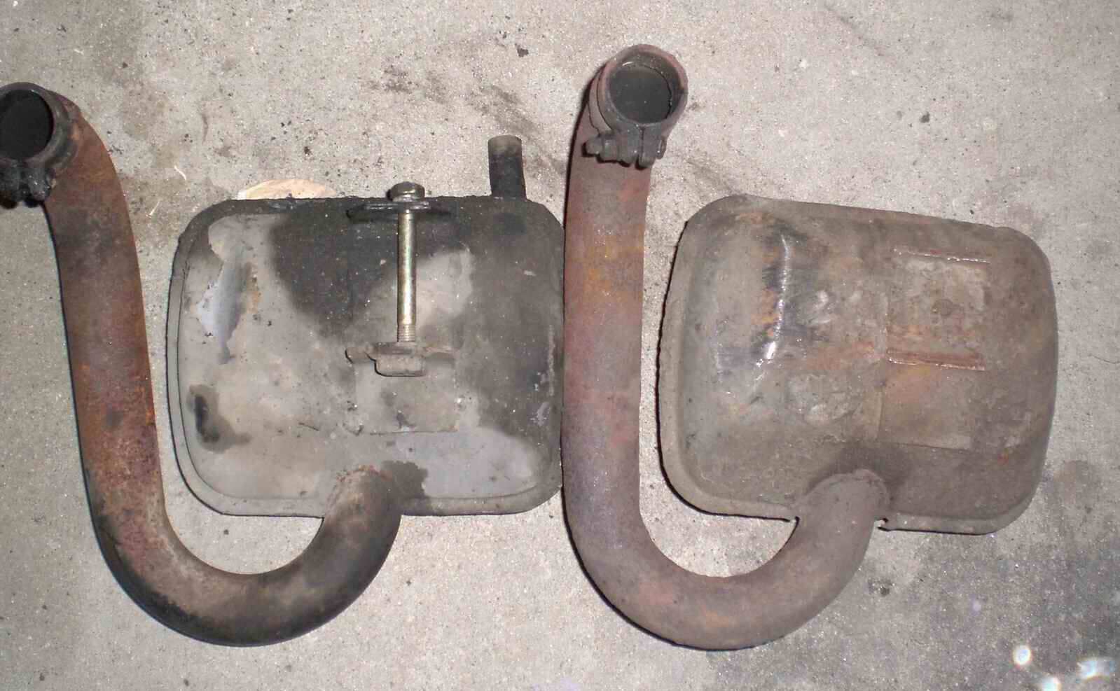

    Hallo an die liebe Schraubergemeinde,
    ich habe diesen Auspuff in die Hände bekommen, da ich auf der suche für meine PX war.
    Nur der Auspuff hat den Halter anders als für die PX der Abstand zwischen den beiden abstehenden Blechen ist größer, und die Bleche sind in einem anderen Winkel gebogen. Habe mal ein Bild angehängt. Der linke ist der jenige welche, der rechte ist mein alter original 125PX.
    Für ideen bin ich offen.
    Die Größe der beiden pötte ist zimlich identisch, auch die Rohre von der Höhe usw. nur die Bleche nicht (nicht wundern rechts sind se abgesägt).
