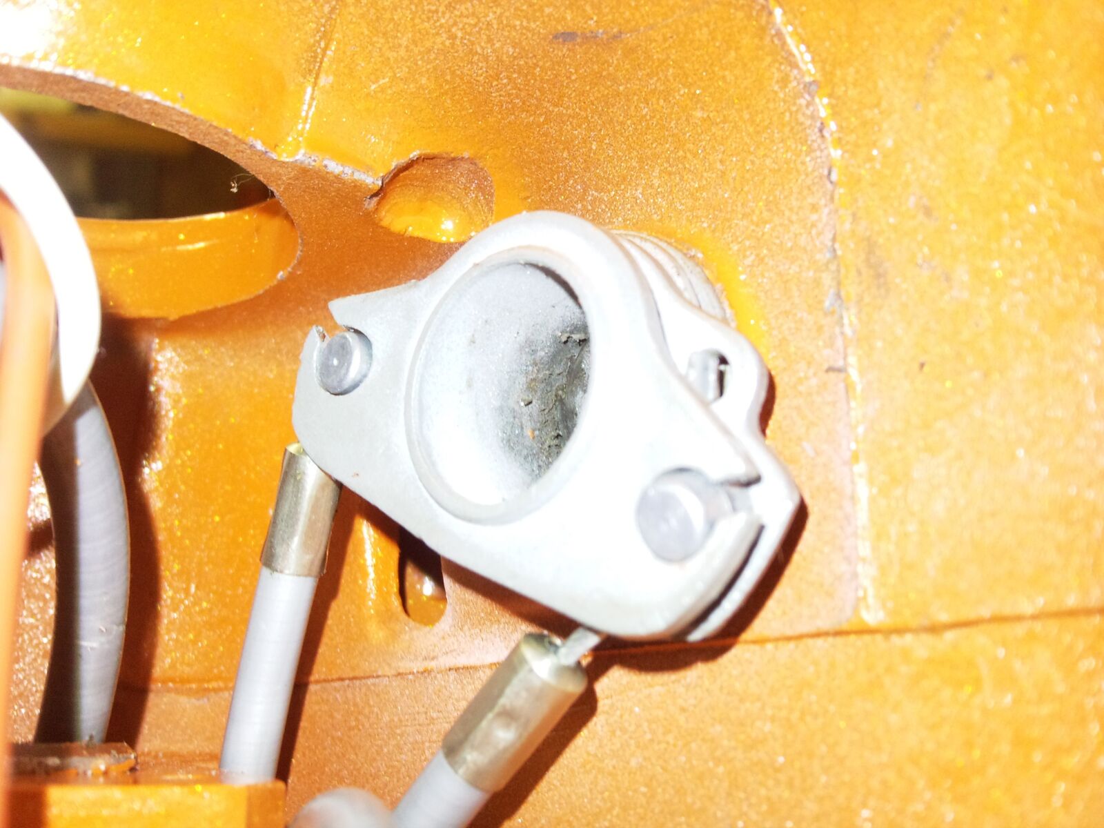

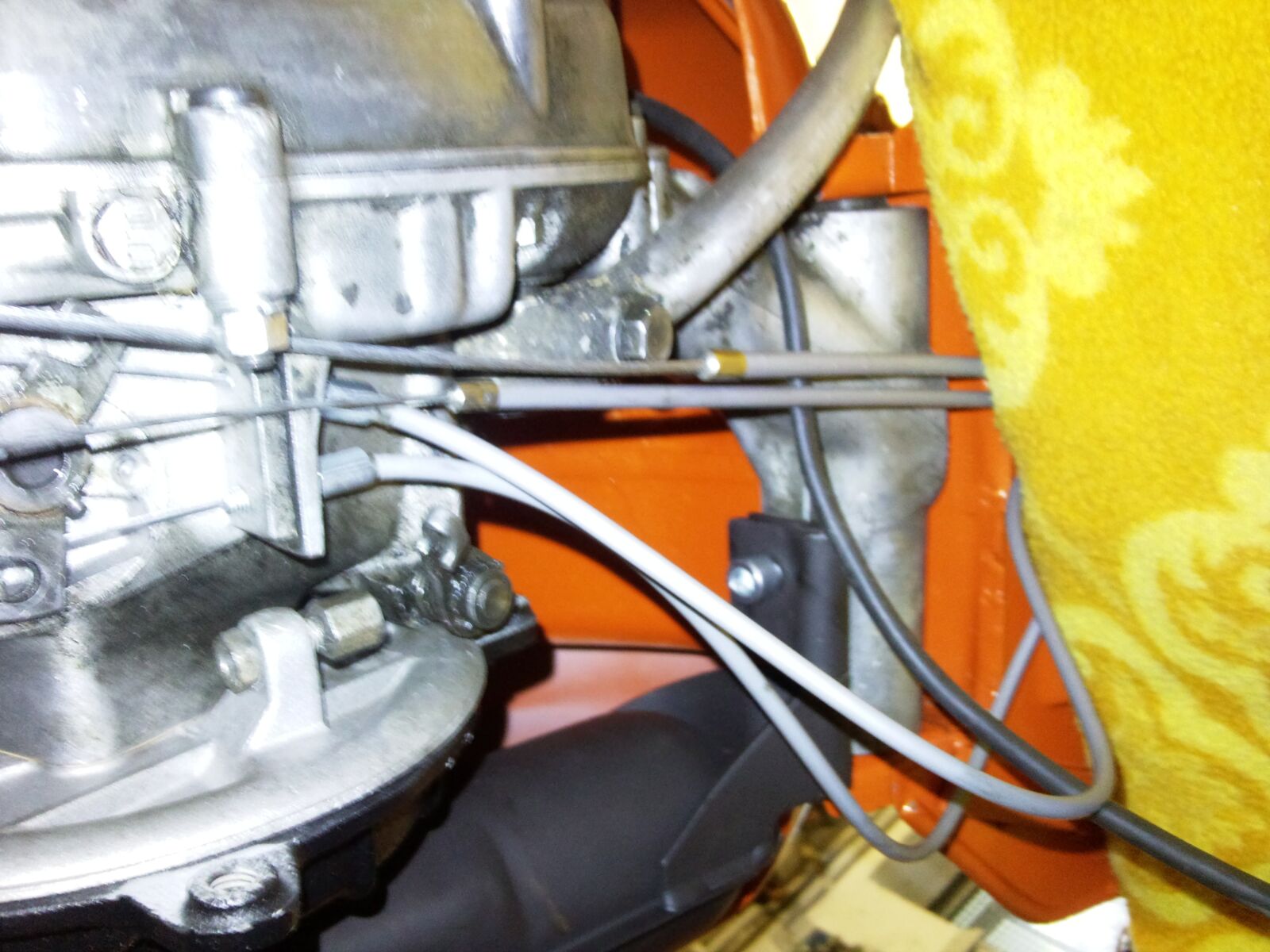

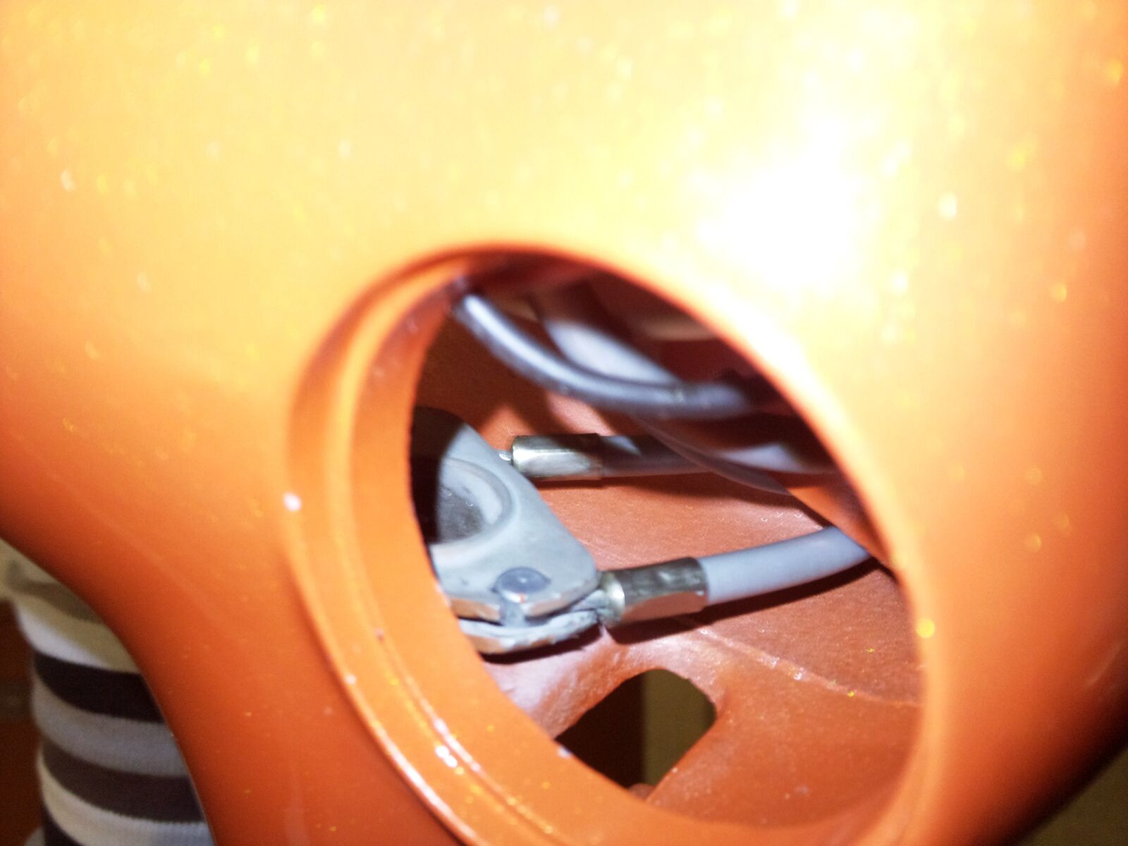

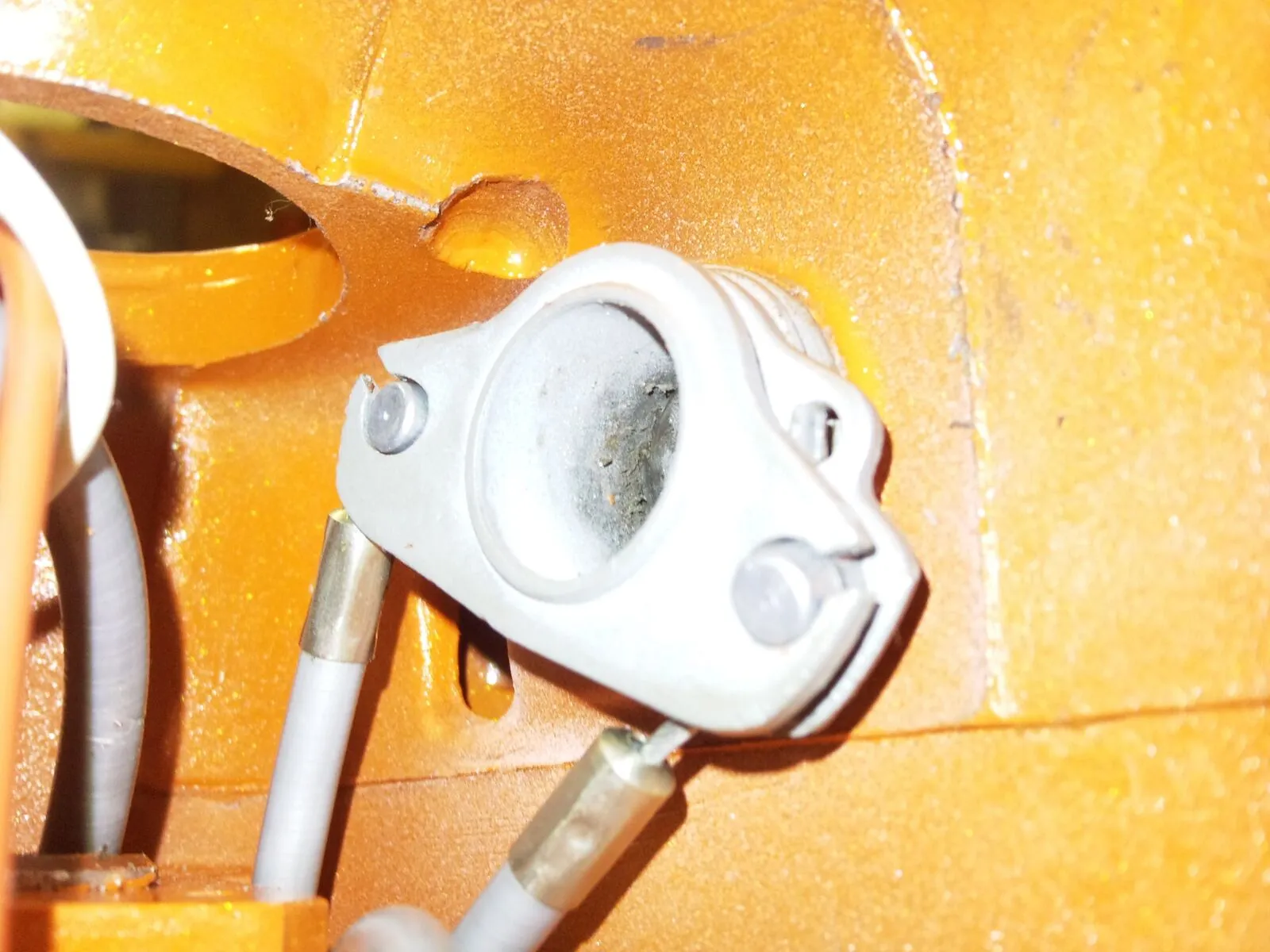

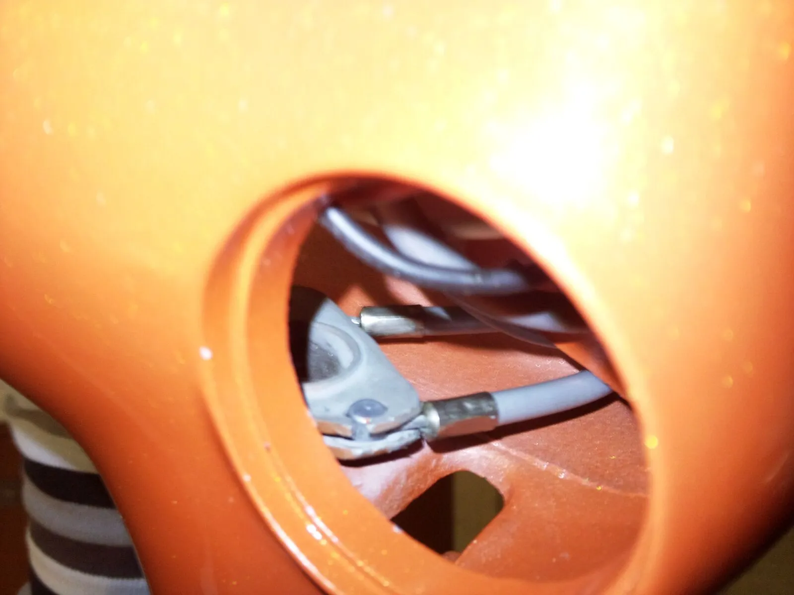

    elektrik hab ich bis auf den killschalter schon fertig, der wird ja nich so schwer sein...jetzt hab ich abe rne andere frage. wie gehören denn die schaltzüge im lenkkopf hin? hab mal n bild gemacht. bei meiner pk werden die hülsen so "eingehängt" sowas hab ich hier aber nicht gefunden. außerdem sind die züge zu lang und bevor ich die jetzt auf die falsche länge kürz wollt ich gern wissen, ob die oben im lenkkopf einfach so lose rumhängen.

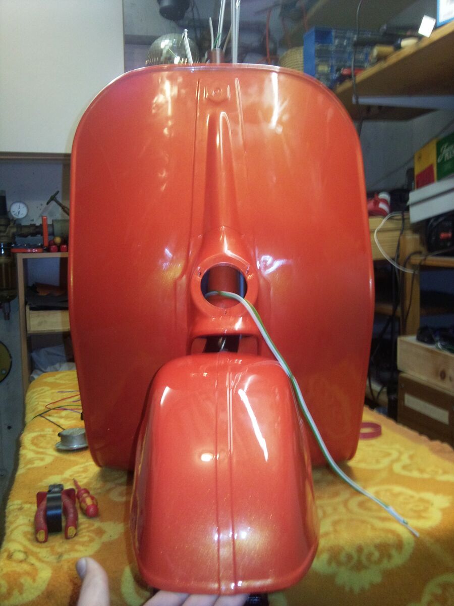

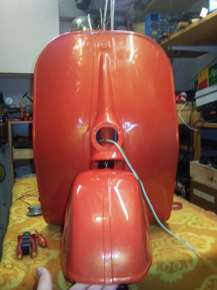

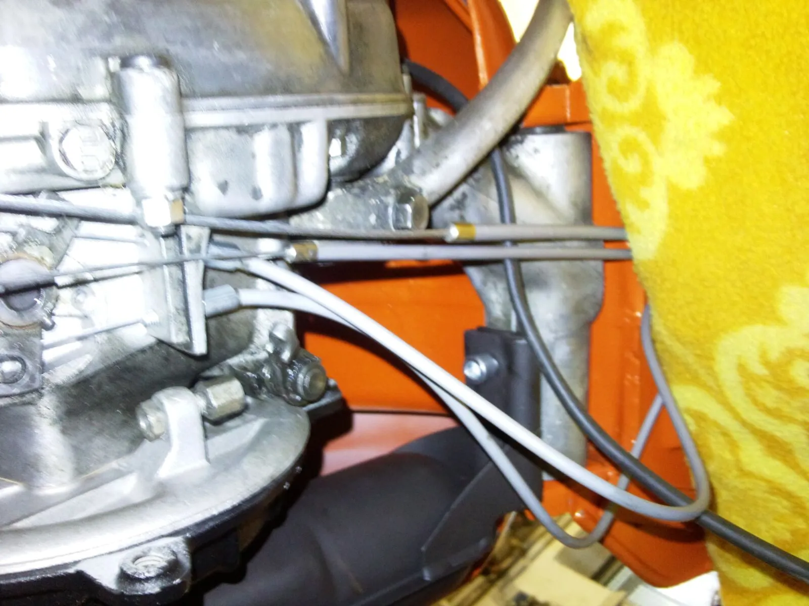

    naja irgendwie wollte ja keiner posten, aber auf jeden fall hat sich in der zwischenzeit (war ja auch lang genug) einiges getan: neues beinschild, andere fällige rahmenarbeiten, alles mögliche lackiert, motor lief auch schon in meiner anderen vespa und nun bin ich am zusammenbauen.

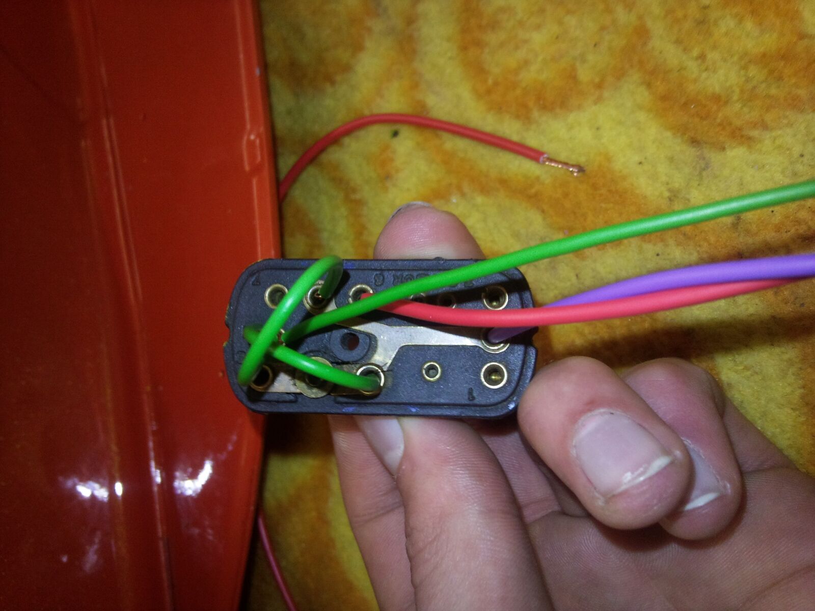

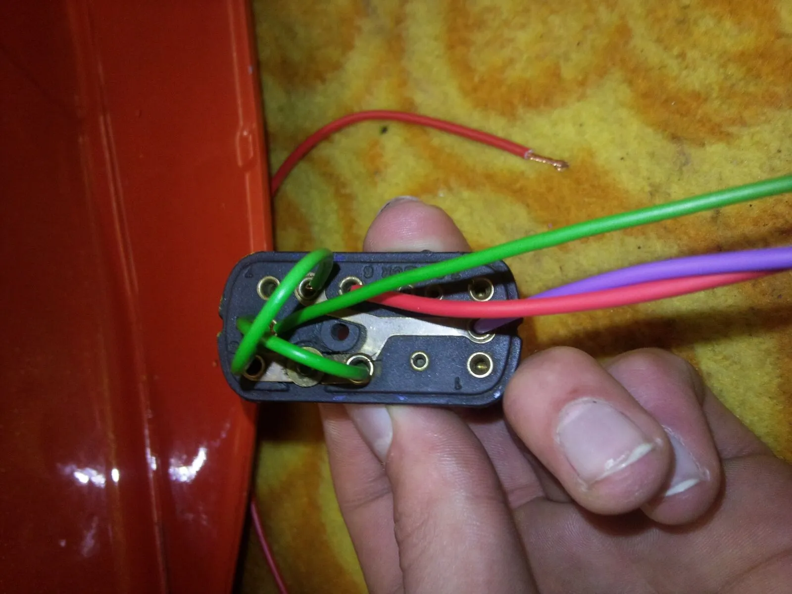

    probleme hab ich mit der verkabelung, kann mir vielleicht einer sagen, wo ich welches kabel einstöpseln muss oder vielleicht sogar ein bild zeigen? ich häng hier mal n bild von meinem schalter an.
    und außerdem wollt ich fragen,ob der abstand von kaskade zum koti normal is, oder doch n bisschen groß ausfällt.
    außerdem frag ich mich, wie ich am schalt- bzw gasrohr am besten die sicherung reinmache und was ich dafür nehmen soll? nen draht? oder gibts da n passendes teil zum bestellen?
