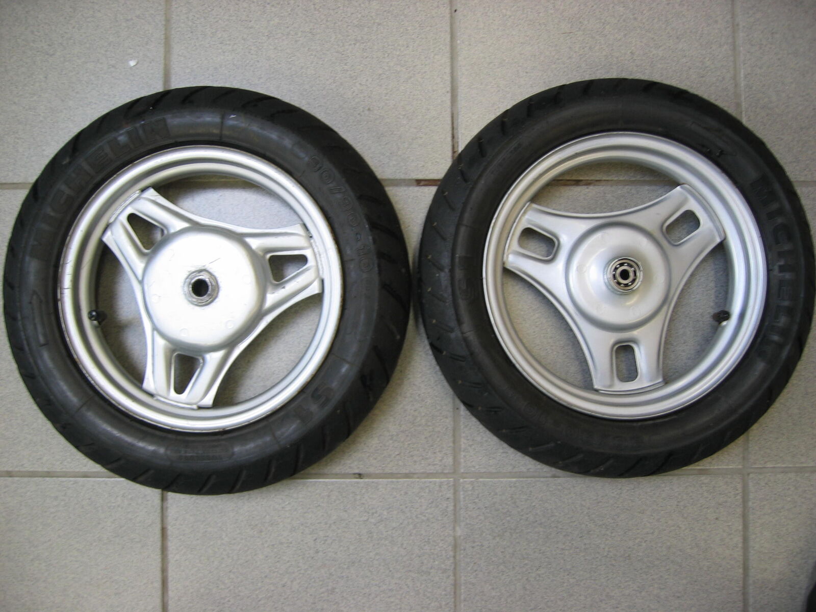

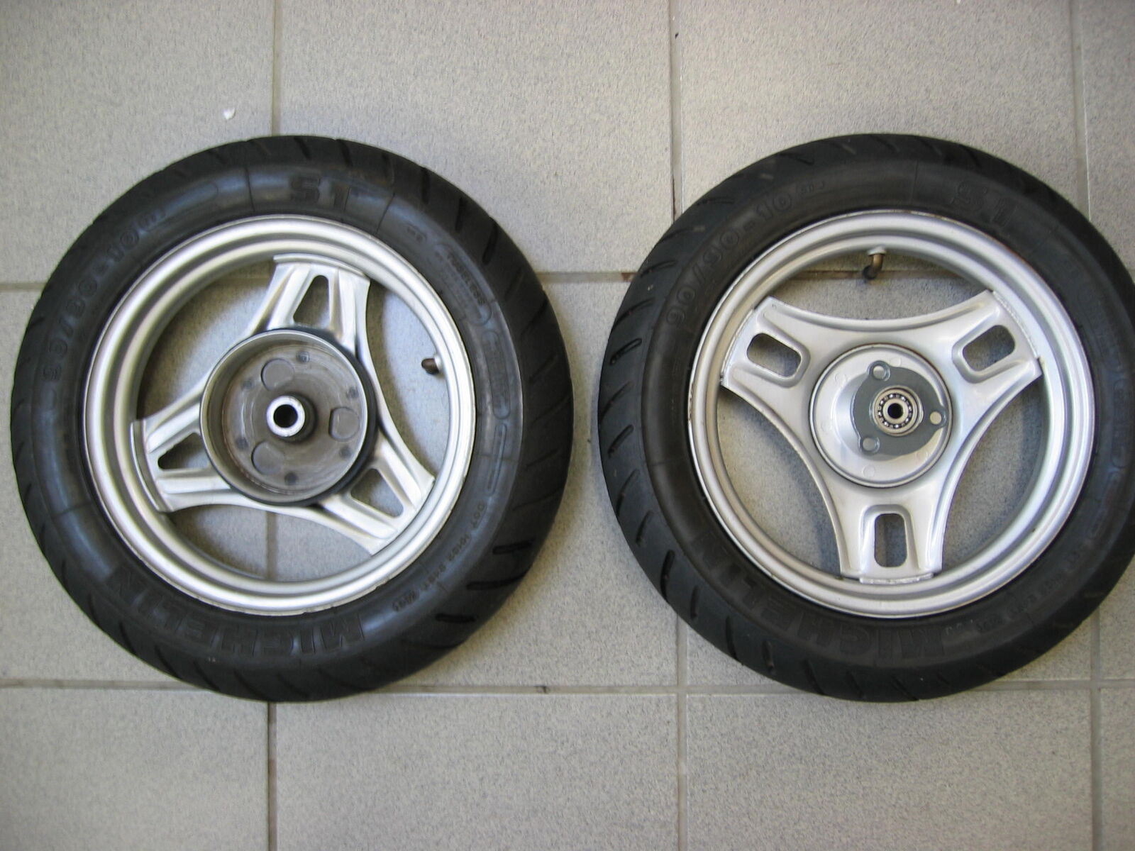

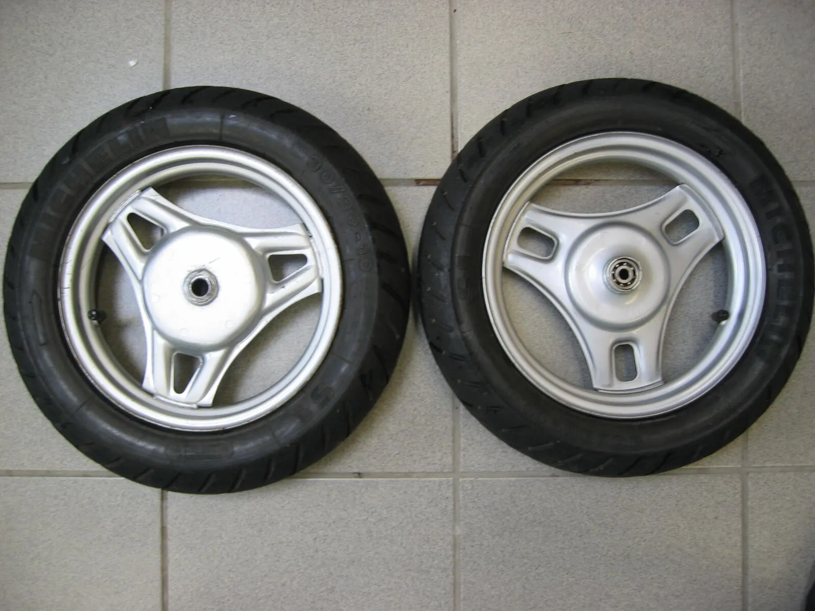

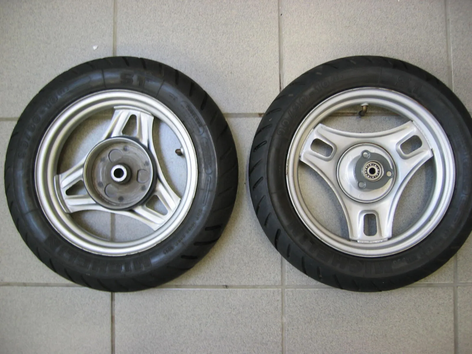

Kann mir irgend jemand sagen was für Felgen das sind bzw. zu welchem Roller die gehören könnten?
Die hintere Felge hat die Größe: 2.15 X10 RS4C-08
Die vordere Felge hat die Größe: 2.15 X10 RS5D-24
beide Reifen sind: Michelin 90/90-10 S1
könnte mich auch davon trennen.
