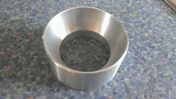

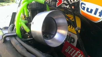

    Endlich mal ein gescheider Adapter für den 80er Ansaugschlauch :love:
    60mm kann jeder :whistling:

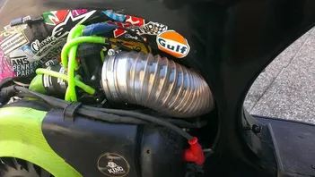

    Auf den allgemeinen Tipp mit der Airbox werde ich das mal so umbauen, ebenso hab ich das blöde Gefühl dass der 60mm Schlauch vom Gaser zum Rahmen ein wenig zu unterdimensioniert ist :whistling: na gut, dann halt 80mm rotwerd-)
    Ich erhoffe mit davon erstens dass sie noch leiser wird als sie jetzt schon ist und dass ich bei 10k nicht mehr gegen eine Wand fahre.
    Hier mal wieder bewegte Bilder ist mit der hero2 mit chestmount und komplett offenen Gehäuse gefilmt worden
