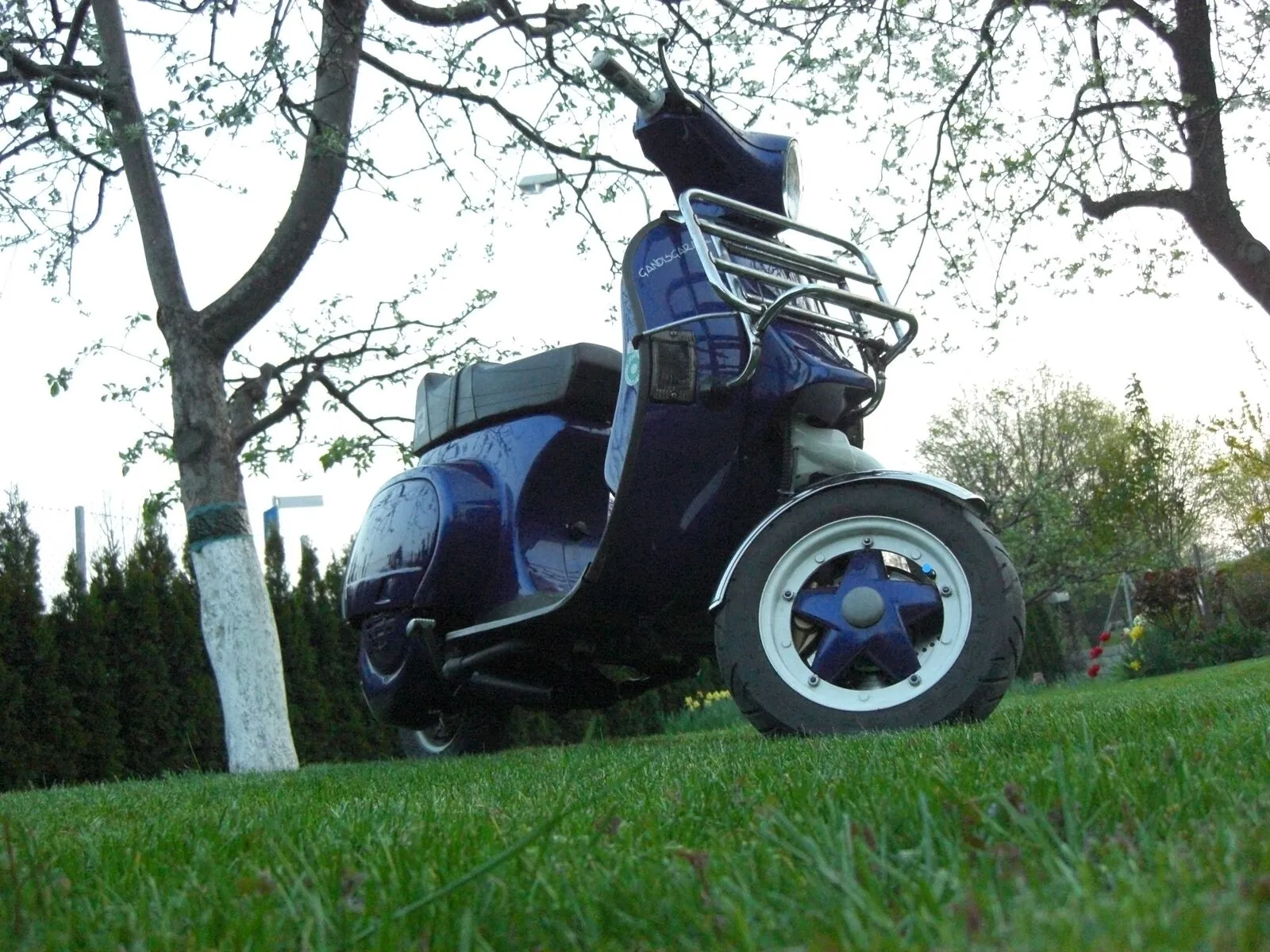

Hab heute mal die Trittleisten runtergemacht und mal grob die Stelle abgeflext wo dann das neue Trittblech eingeschweisst wird, das alte wird diese Woche noch rausgetrennt.
Weiters wede ich noch vor dem Sandstrahlen alle jetzt sichtbaren Durchrostungen mit Reperaturblechen beheben und auch die Spannungsrisse verschweissenwas mich momentan noch wundert ist dass beim Trittblech die Bremspedalaufnahme ca 1,5cm weiter hinten ist als am Ori Trittblech :wacko:
Hier mal die Fotos
