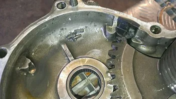

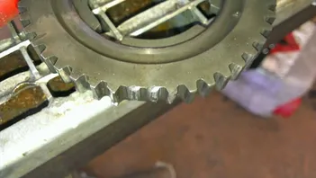

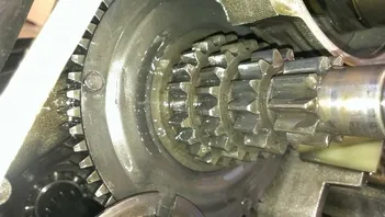

ja amcht sich sofort bemerkbar, klackern aus der getribegegend und rucken tur die moped, reagieren, leerlauf rein und ausrollen lassen, habs e gefilmt mir einem begleitfahrzeug, bin dann noch die letzen 2 km nach hause gefahren, 1. bis 3. gang gingen zum fahren im 4ten merkte man es schon dass da was kaputt sein muss

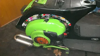

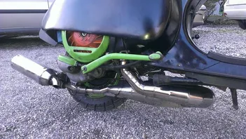

Hab mir jetzt beim falkr eine sybille geordert ich freu mich schon so, momentan hängt ein original Auspuff drunter da meine esd beim auspuffbauer sind
