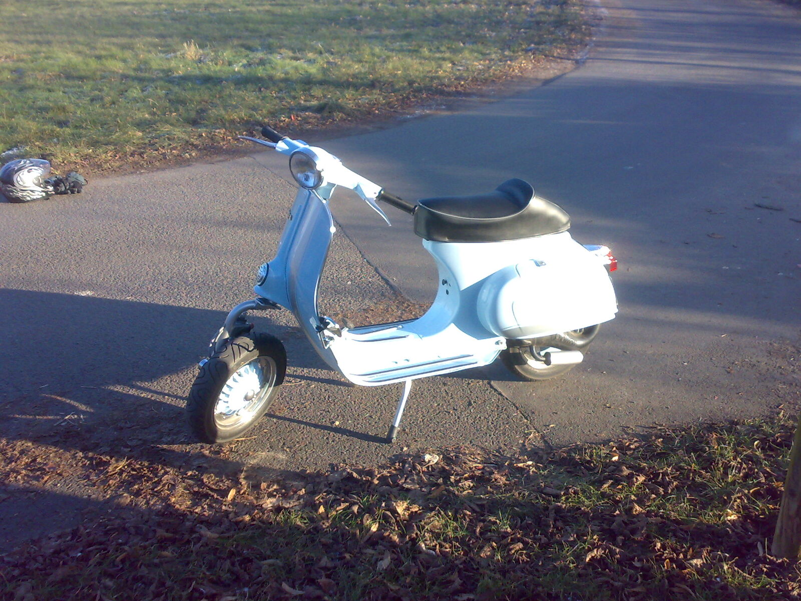

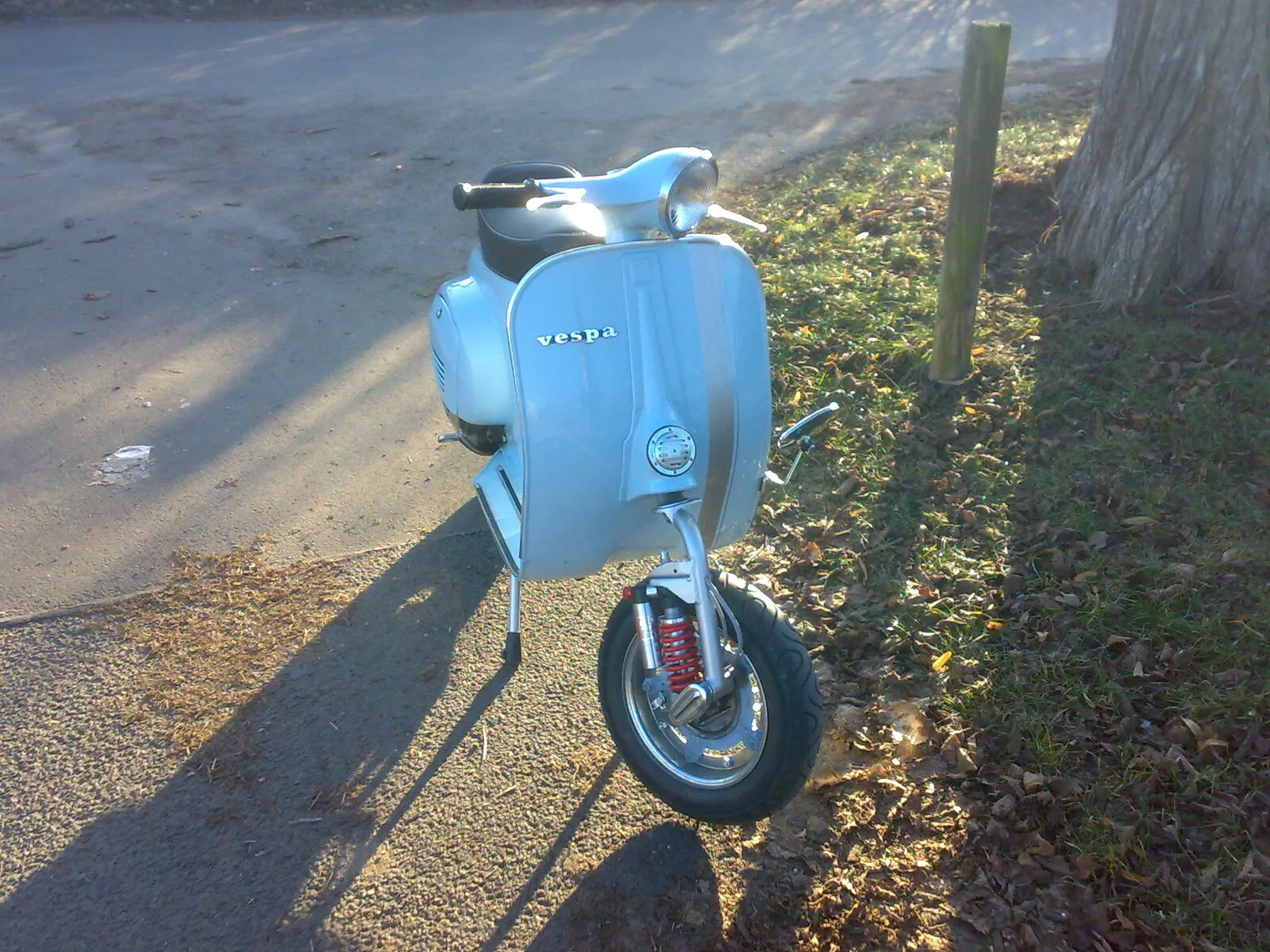

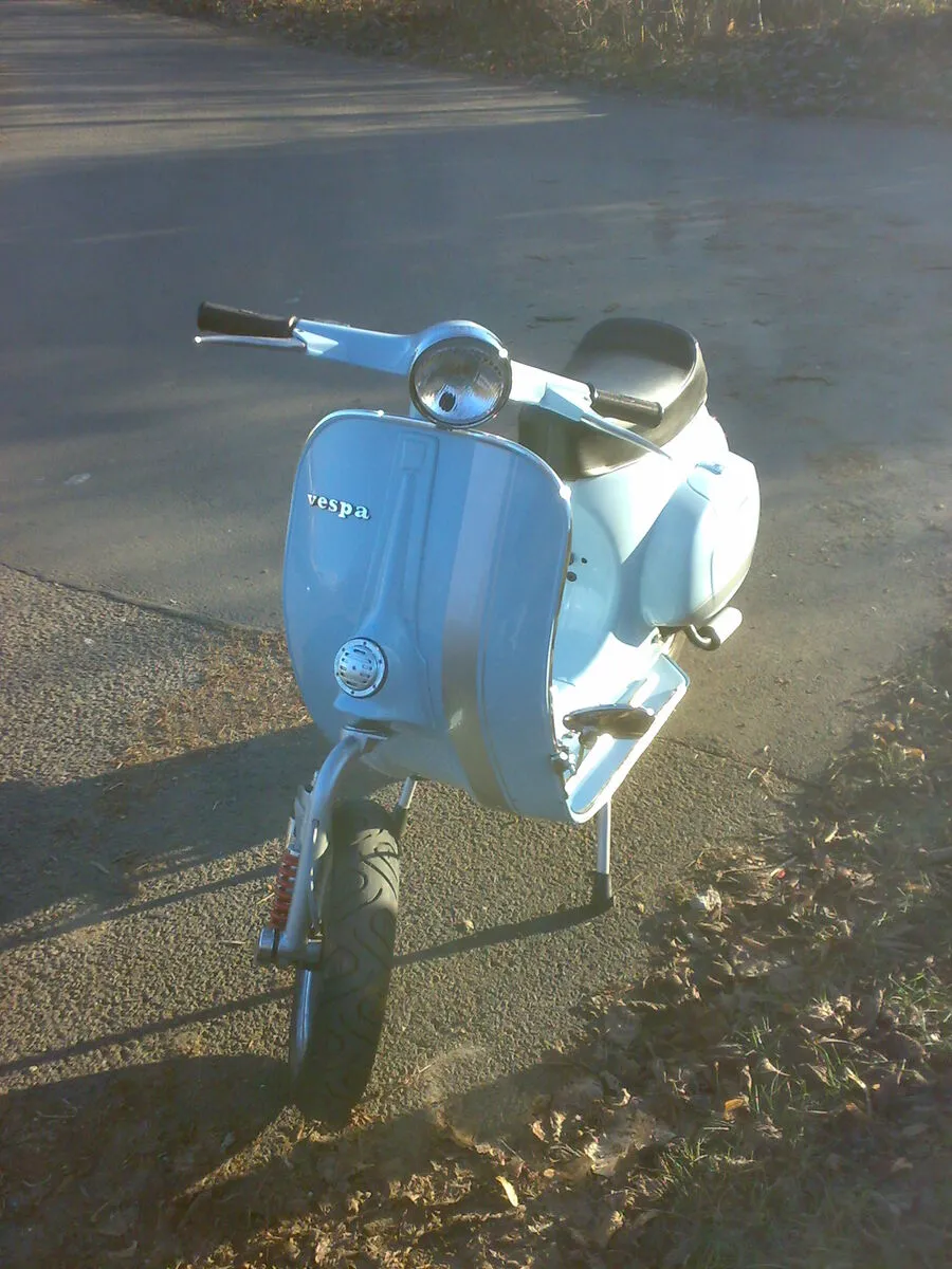

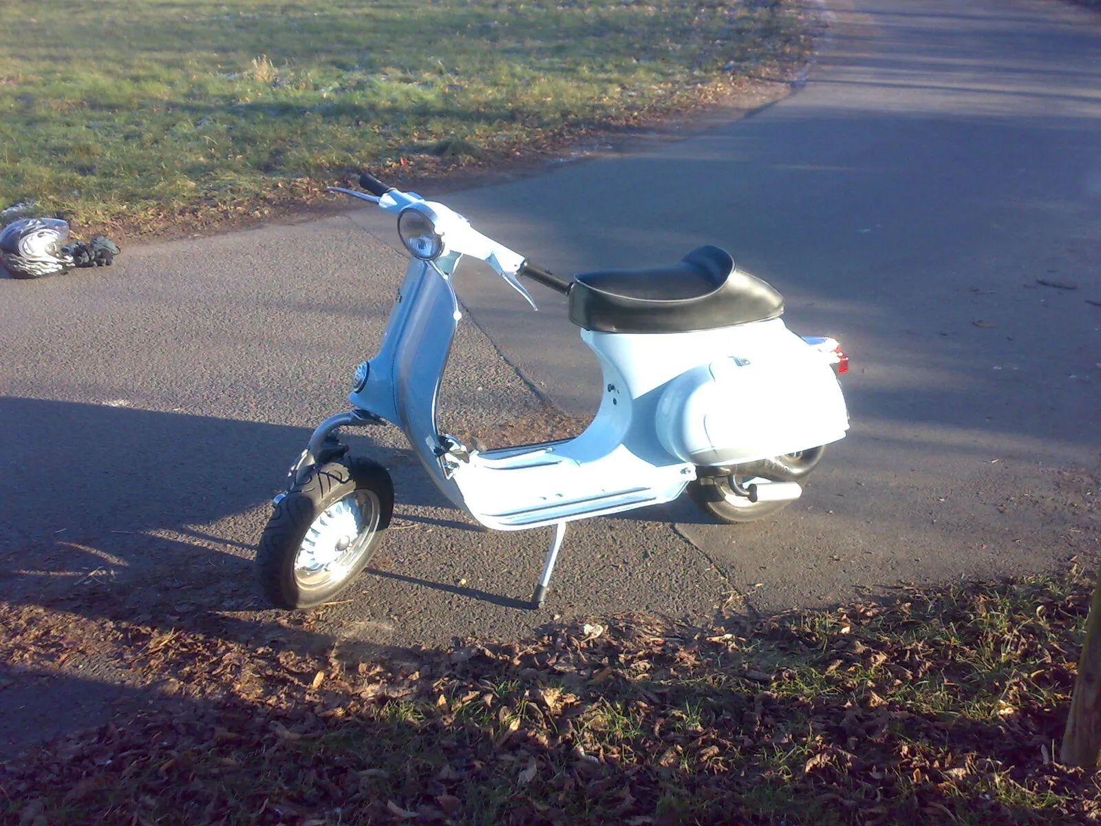

    Also die Lackierung hätte fast 2000€ gekostet. eigentlich :D
    aber der Lackierer lag bei mir in der Schuld deswegen ummmsonst! jubel
    musste aber mit Helfen!
    Ach ja den übergang von kaskade zu Beinschild konnte man nicht lackieren da, es verschiedene Materialien sind
    und deswegen der Lack früher oder später abplatzen würde.
    Und die Vespa fährt laut Tacho ANSCHLAG! ist kein Scherz!
    und bei nem Kumpel fährt sie auf dem Tacho genau so schnell!
    Ist mazzu rennkurbl, verstärkte 4-Lamellen-Kupplung, viergang (special) und verdammt gut abgestimmt! 2-)
    Aber danke schonmal für guten Komments!
    freue mich auf mehr!

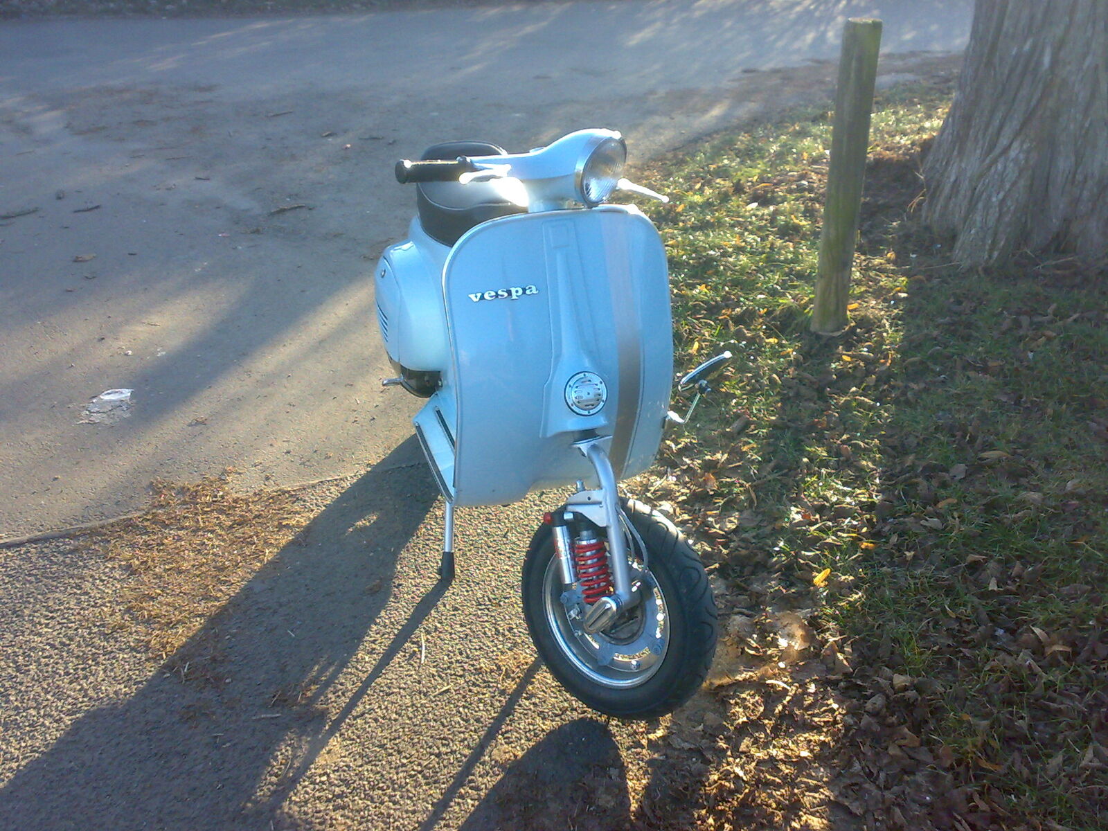

    ja ihr habt schon recht, aber ohne kotflügel schaut die Vespa auch ganz gut aus!
    aber wegen steinschlag geht das garnet!
    der Lack hat mich zuviel nerven gekostet!
    Aber ich finde die kaskade viel schöner als die total hässliche graue kaskade der special.
    ich wollte halt eine 4-gang vespa, aber die originalen vespas mit viergang außer die special hab ich keine güngstige gefunden!
    ich finde sie so in Ordnung und auch stolz drauf :rolleyes: .
    Es sei auch gesagt das das meine erste Vespa war!
    Ach ja und die Vespa fährt tachoanschlag mit dem Setup also bissle mehr als 80!
    ich wollte einfach mal eure Meinung zu meiner Vespa hören.
    Habe viel Zeit und sehhhr viel Geld reingesteckt.
    Dafür alles alleine in der Garage zusammengebastelt. =)

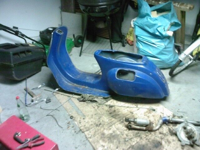

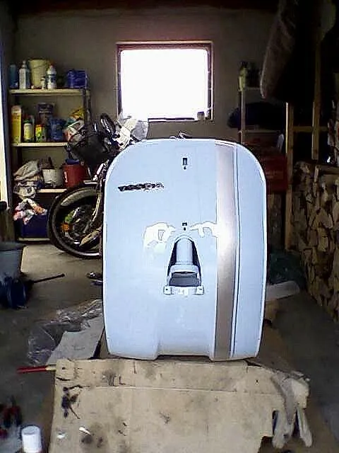

    Das war nach dem ersten Tag!
    verdammt schlimm sieht man nur nicht genau!

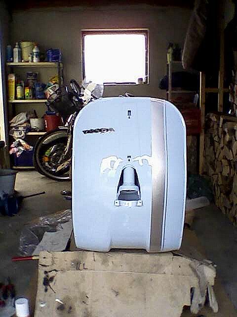

    Das wars sie dann nach dem Lackieren Höllen Arbeit! (Hat am längsten gedauert!)

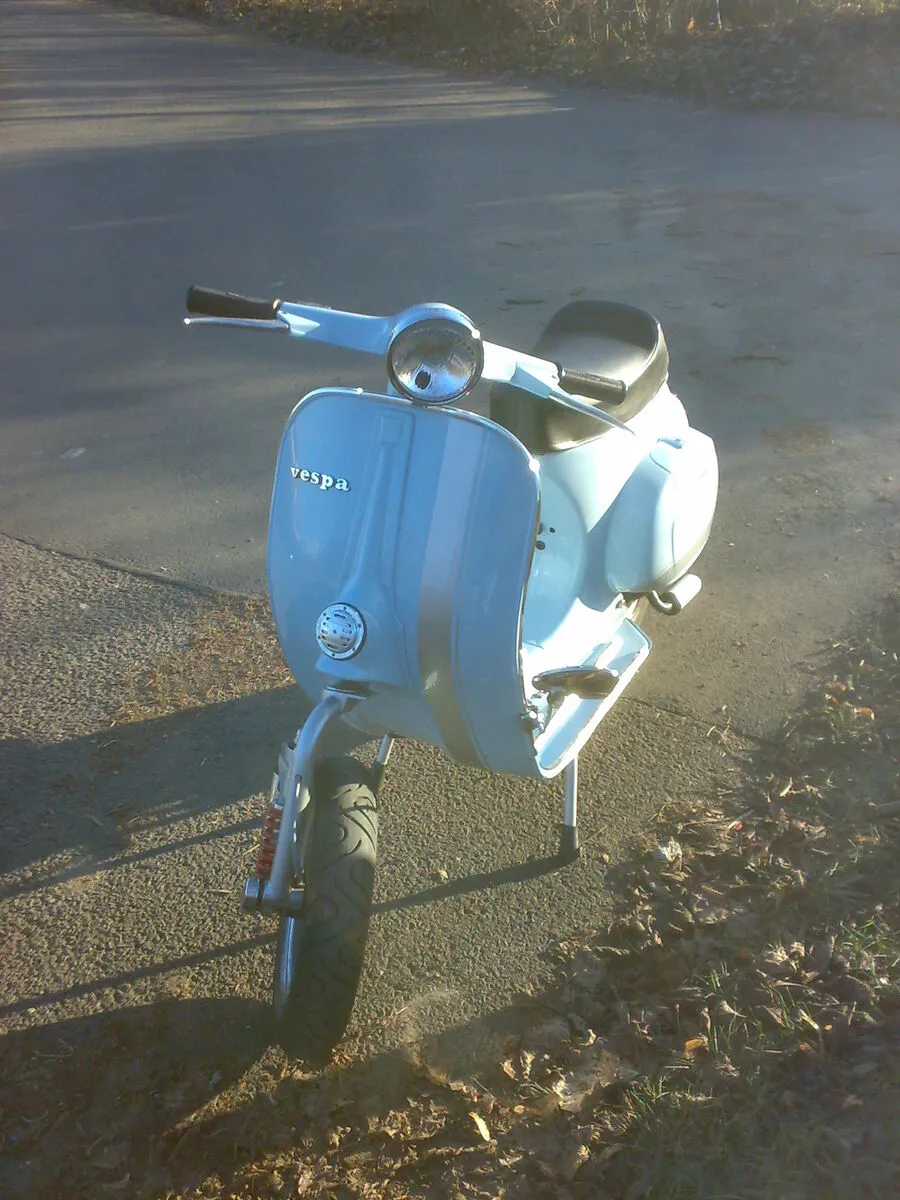

    So schaut sie Momentan aus!
    An der Vespa ist so gut wie alles neu gemacht worden!
    Motor:
    - neue Motorhälften
    - neue Lager
    - Dichtungen
    - Mazzu. Rennkurbelw.
    - Schaltkreuz und Distanzringe usw. neu!
    - 75dr
    - neuen 16.16er vergaser
    - neuer Luftfilter
    - Ansaugst.
    - Auspuff Polini Lefthand (Preis Leistung unschlagbar)
    Rahmen und rest:
    - neue Kaskade
    - komplett entbeult
    - alles aber wirklich alles gespachtelt
    - schööne Lackierung
    - neuer Lenker
    - Lichter hinten und vorne, Tacho, konsole, Kabelbaum,Hupe, Griffe, Hebel neu!
    - neue Felgen
    - Bitubo Stoßdämpfer vorne
    - hinten weiß ich den namen nicht aber auch einstellbar
    - neue Trittleisten
    - alle Gummiteile erneuert
    - neue Sitzbank
    - Sitenspiegel
    - Kickstarter
    - neue Schlösser

    Ach ja doch es handelt sich anfänglich um eine v50 Special bj 79!
    Und mir fällt auch keine Lösung ein wie ich das Garelli Schutzblech an die Gabel hinbekomme DAMIT IS GUT AUSSIEHT!
    Wenn ich das nicht schaffe muss ich norchmal arbeit in mein originales Schutzblech stecken!
    Wäre nicht schlecht wenn zu diesem Thema jemand eine Lösung hat!
