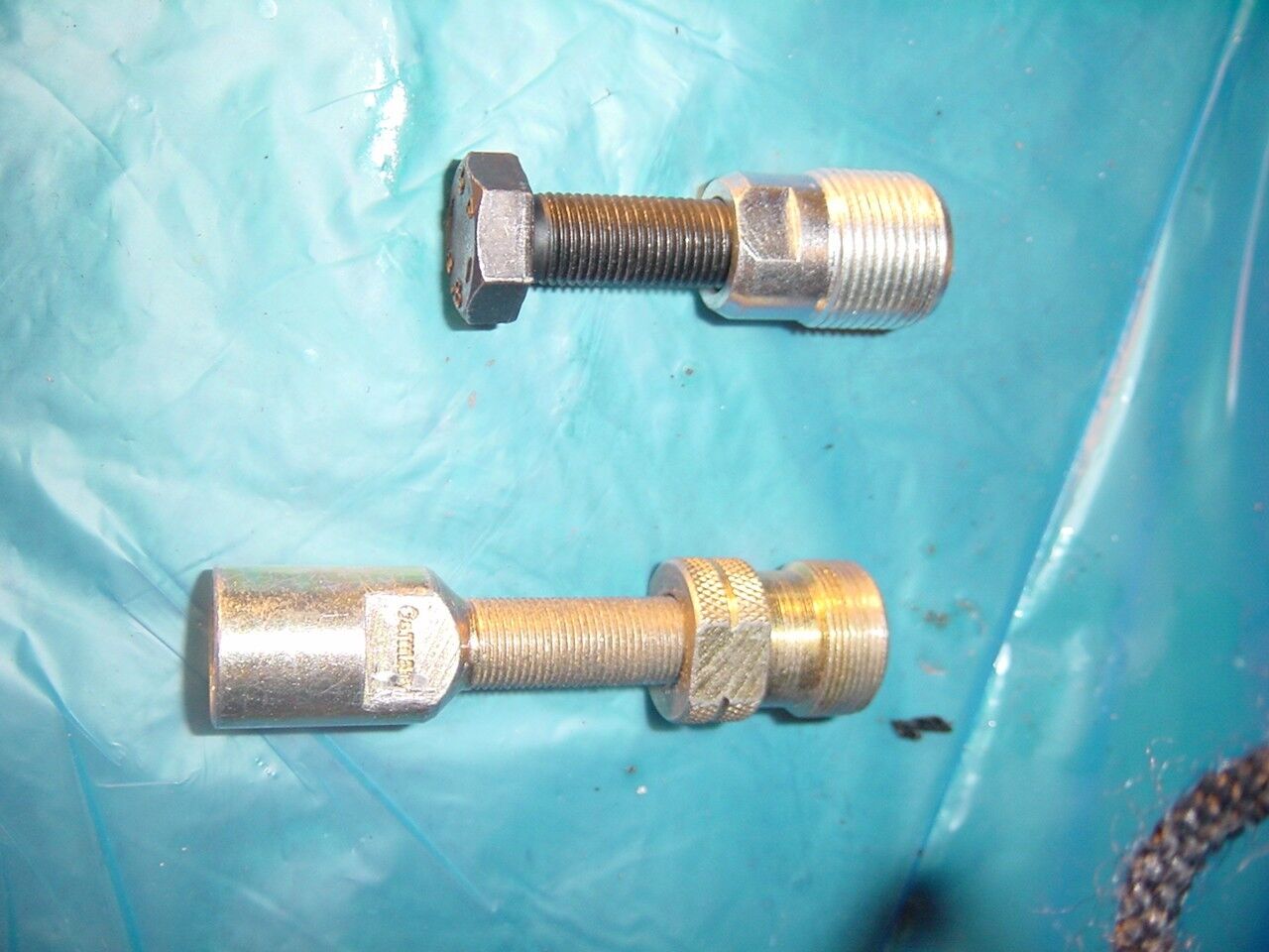

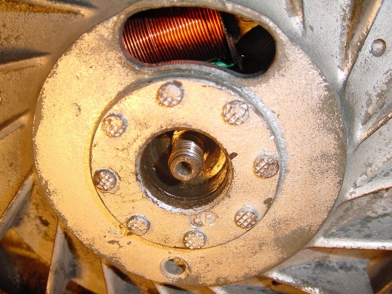

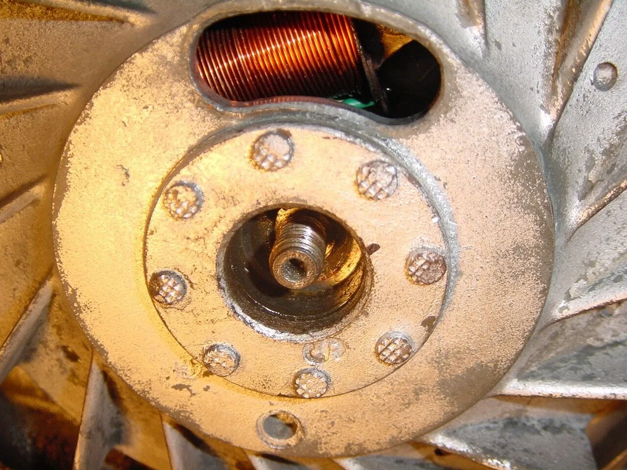

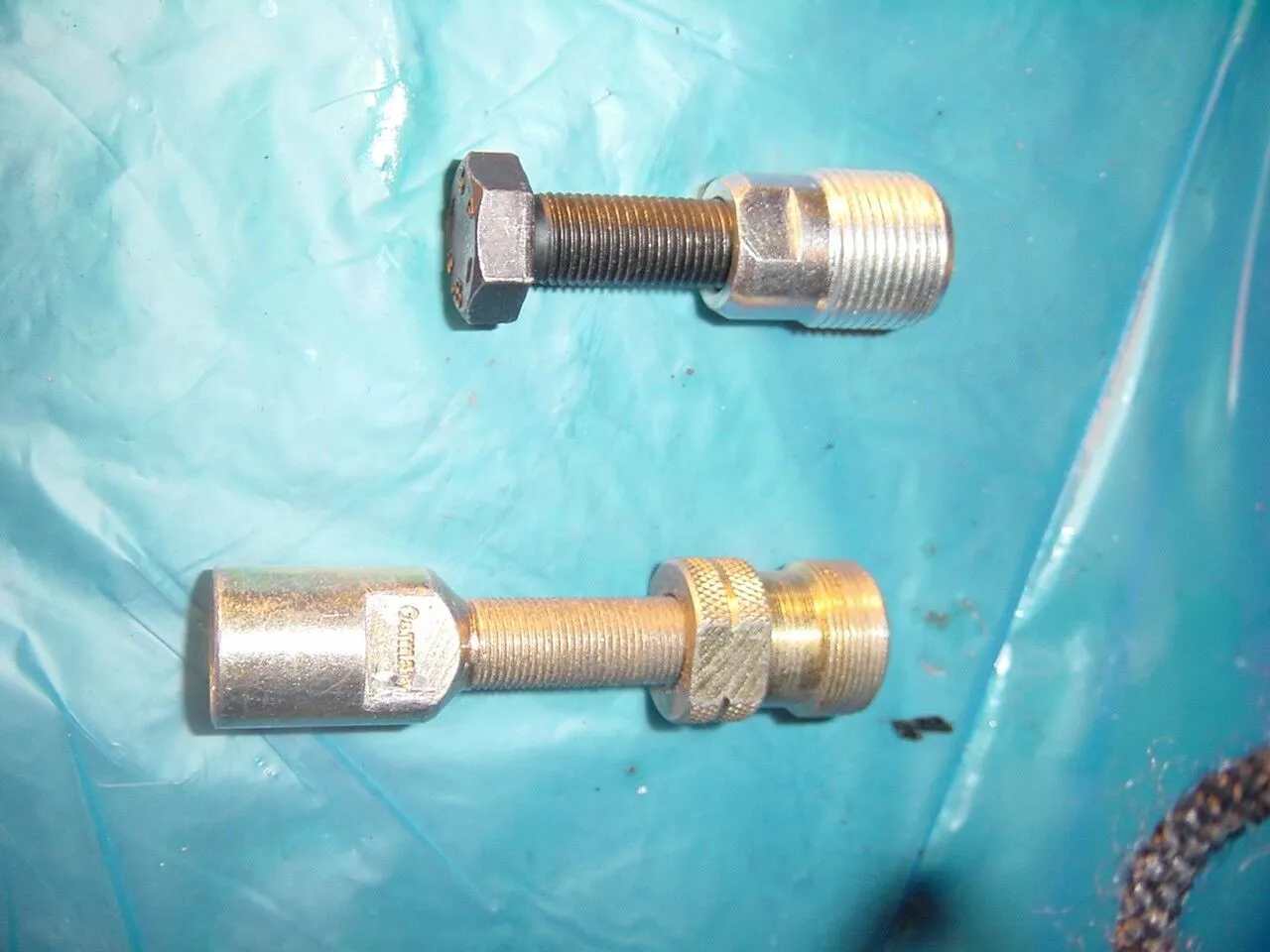

hat geklappt.....Simmerring ist kaputt & der Sicherungsring am Polrad nun auch *lol*
ACHSO *G*...soviel Ingenieurskunst hät ich den Italienern gar nicht zugetraut!!!
Also quasi den Sicherungring, wie auch beim SIP beschrieben, wieder einspreizen, und mit der Mutter das Polrad herausdrehen.Im schlimmsten Fall kann ja nur der Sicherungsring für nen Eurofunfftsch kaputt gehen.
Merci Graue Düse für die schnelle Hilfe, ich probiers nachher gleich aus
Michi
Servus,
wollt gerade mein Polrad (V50) abbaun, weil ich die Vermutung hab das der Simmerring Kurbelwellenseitig im Ar*** ist, läuft ein wenig Öl raus.
Sicherungungsklammer raus, Mutter runter, Beilagscheibe weg, Polradabzieher vom Spezel geliehen, Polradabzieher ansetzen....
?!?!ABER WO IST DAS VERDAMMTE GEWINDE ZUM ANSETZTEN?!?!
Ich hab zwar höchstwarscheinlich den falschen Abzieher, aber aber da müsste doch ein Gegengewinde am Polrad sein?! Wie & welchen Abzieher brauche ich, um das Polrad runter zu bekommen?!
Merci.
