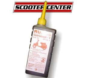

ÄHHHHHH!!!! sorry Jungs...aber irgendwie seit ihr recht geil auf die Wörter "Motor" / " Getriebe" / "ÖL"...dies aber nicht Gegenstand der Frage! Ich bin auch kein Fan von Verschwörungstheorien / Papst / gepanschten Ölen. Ich habe dieses Öl verwendent
So, dass Zeugs habe ich auch nicht in den Tank geschüttet....sondern in das Kleine Loch, das sich hinter der Schraub verbirgt auf dem "OLIO" steht.

ich habe GETRIEBEÖL reingeschüttet....ist doch alles ok!?
Getrieböl -Runge- Vespa SAE30 250ml (von Scooter Center)......KEIN Motorenöl SAE 30
Füllmenge ca. 180ml.......hab im Forum noch extra mal ein paar Treads gelesen, dass man nicht die vollen 250ml reinkippen soll
