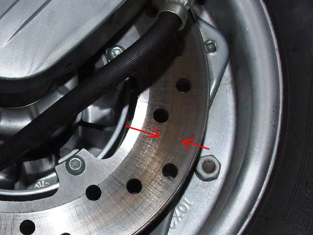

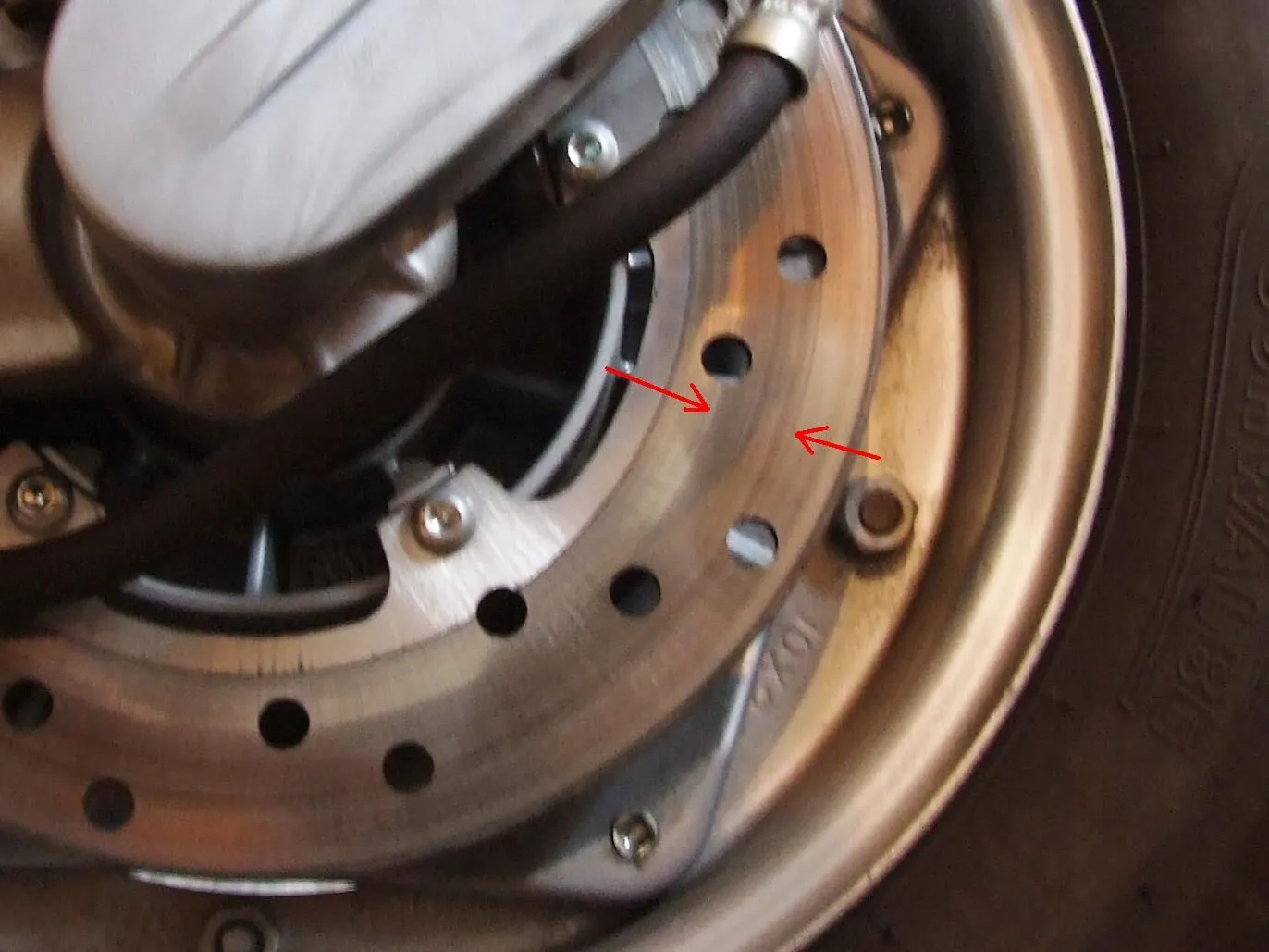

    Na dann bin ich ja beruhigt.
    Laut SCK haben diese Bremsen gerade mal eine Querschnitt vom 30mm. Das passt. Also denke ich mir dass das in Ordnung geht. :D
    Dachte schon, dass da was schleifen würde oder ähnliches.
    Nebenbei. Diese Bremse habe ich nur wegen TÜV drauf, also ne normale PX Bremse ist genau so gut. Oder?
