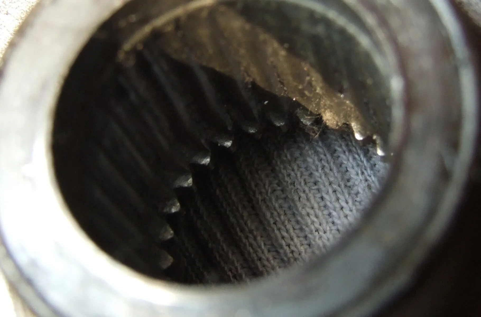

Nicht dafür. Ist aber auch schon komisch, bei hat sich die Zentrale Mutter gelöst. Trotzt 105 Nm und der Sicherung. Daher das "abfräsen". Bei mir sah das so aus:
Diese letzten kleinen Zähnchen konnten nicht mehr die Kraft übertragen. Da war Schluss mit lustig.
Ist aber keine große Sache. Aber ich habe meine Zentrale Mutter jetzt mit Locktide Mittelfest zusätzlich gesichert. Bis her reicht es.

Sollte es die Kupplung nicht sein, warum auch immer. Dann schaue die mal deine Zentrale Mutter am Hinterrad an. Einfach die Plastikkappe abnehmen.
Es kann schonmal vorkommen, dass deine Antriebswelle die Verzahnung am Hinterrad, "weg gefräst" hat.
Das müsstest du allerdings auch hören.
Nur mal so, falls es mit der Kupplung nichts wird.
