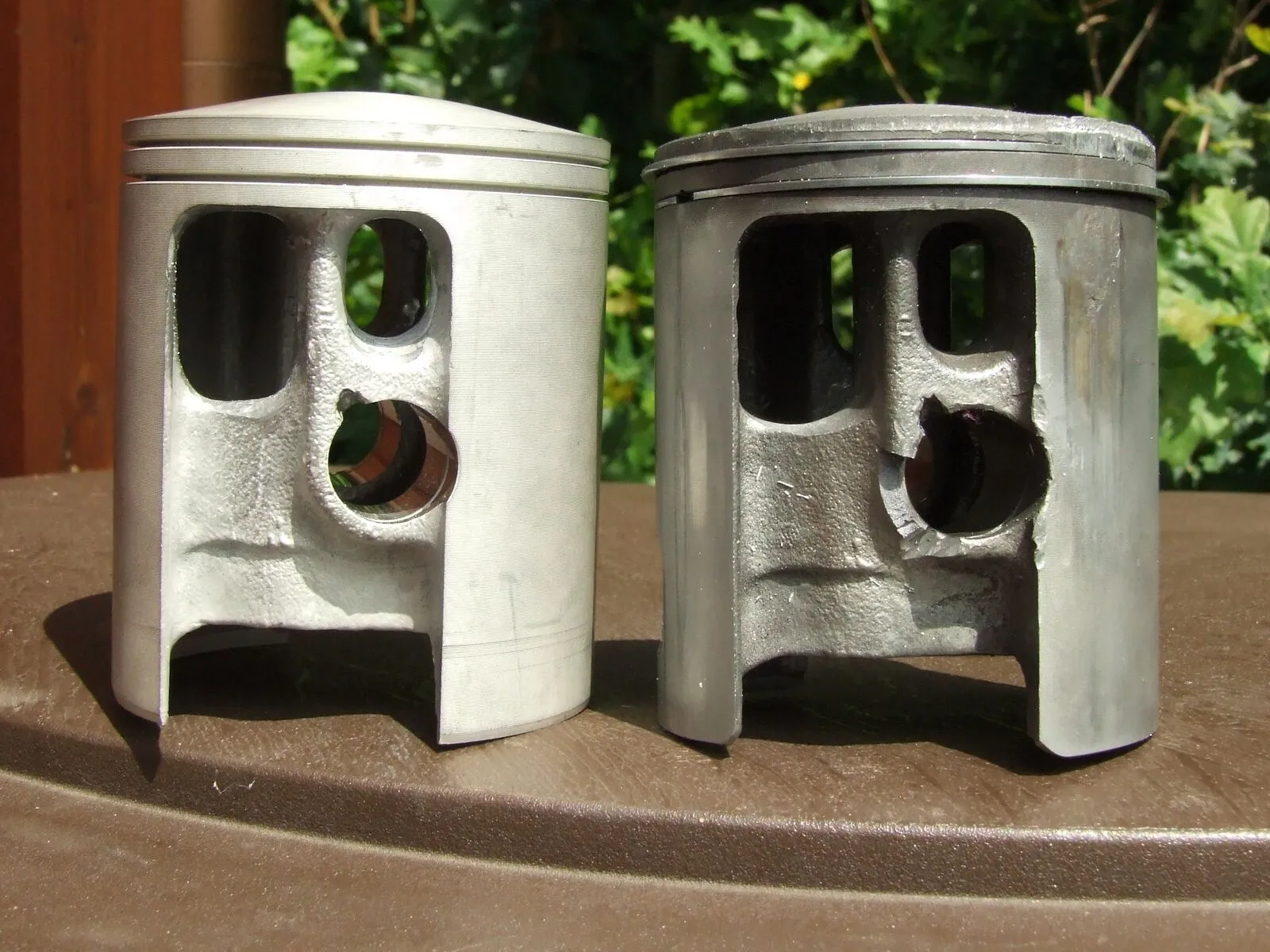

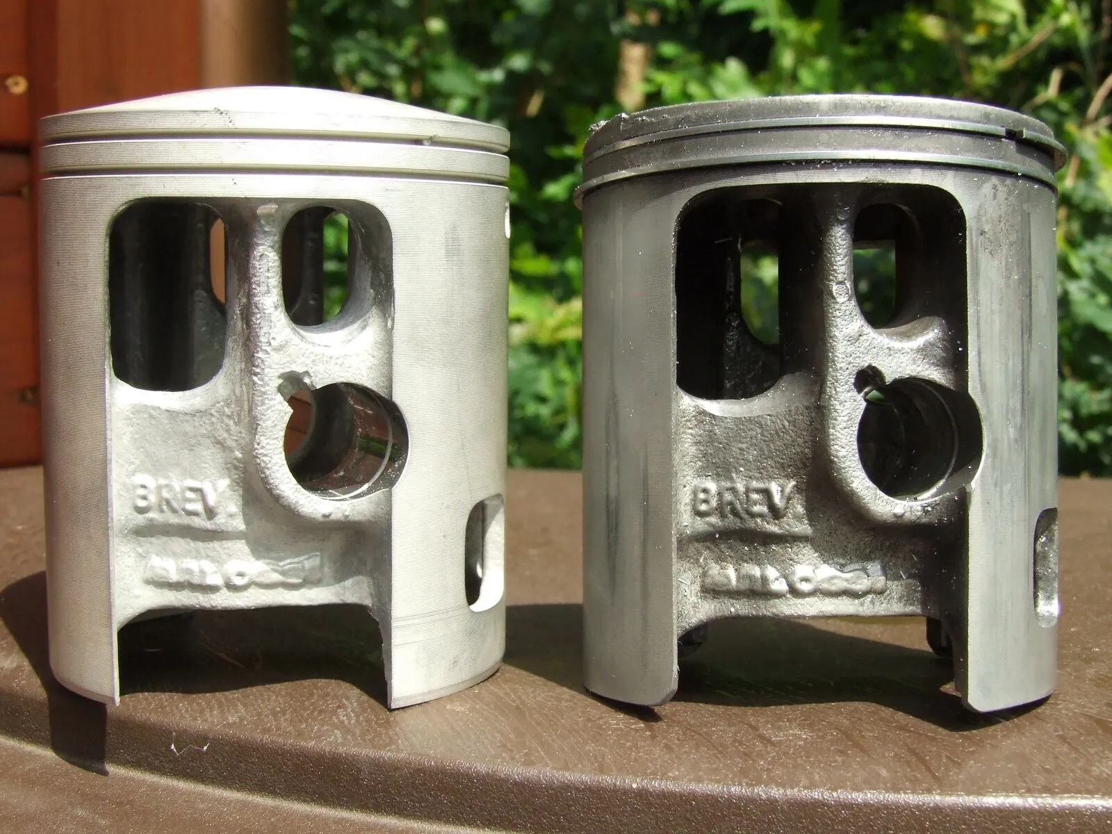

    was ist dir denn da fürn stück am kobo rausgebrochen am alten kolben 8|
    Das ist beim entfernen des Kolbenbolzen passiert. Der wollte so ohne weiteres nicht heraus.

    Ja, hast recht. Ich dachte nur zuerst das ein Loch im Kolben ist. Aber wenn du dir mal den Abbrand am Kolbenrand anschaust...... ui ui ui
    Da kommen mir Gedanken wie "Spritunterversorgung" und so weiter.... Dachte auch nicht das es so heftig sein wird....

    Habe heute mal "versucht" den neuen Kolben und Zylinder zu verbauen. Dabei musste ich das erste Mal, meinen Kolben fräsen. Oder besser gesagt, die Fenster öffnen. Hier mal das Ergebnis, also rechts das Vorbild und links meine Arbeit:
    Kann sich doch sehen lassen, oder?

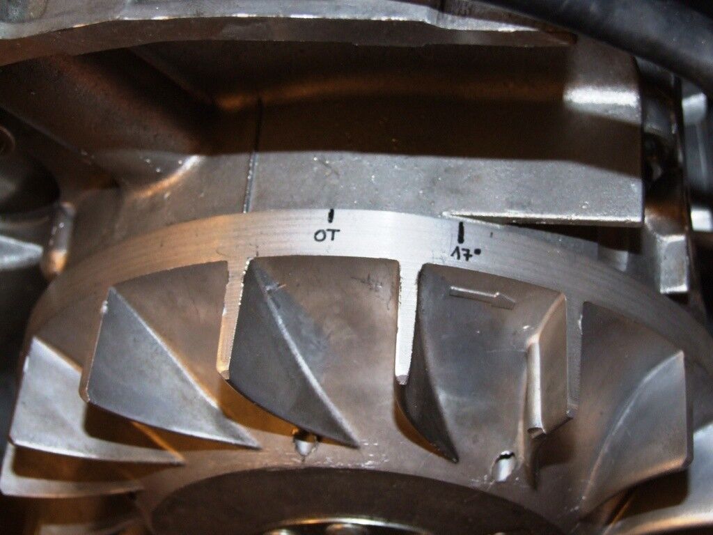

    Nebenbei habe meine Zündung nach Pornstars Almanach Anleitung eingestellt und das sieht so aus:
    Die Gußnaht im Gehäuse ist meine Marke für OT und 17 Grad. Konnte nur nicht das Polrad festhalten und gleichzeitig auf den Auslöser drücken.
    Sollte wohl passen. Die Zündkerze habe ich mit zwei Dichtringen weiter raus aus dem Zylinder verlegt.

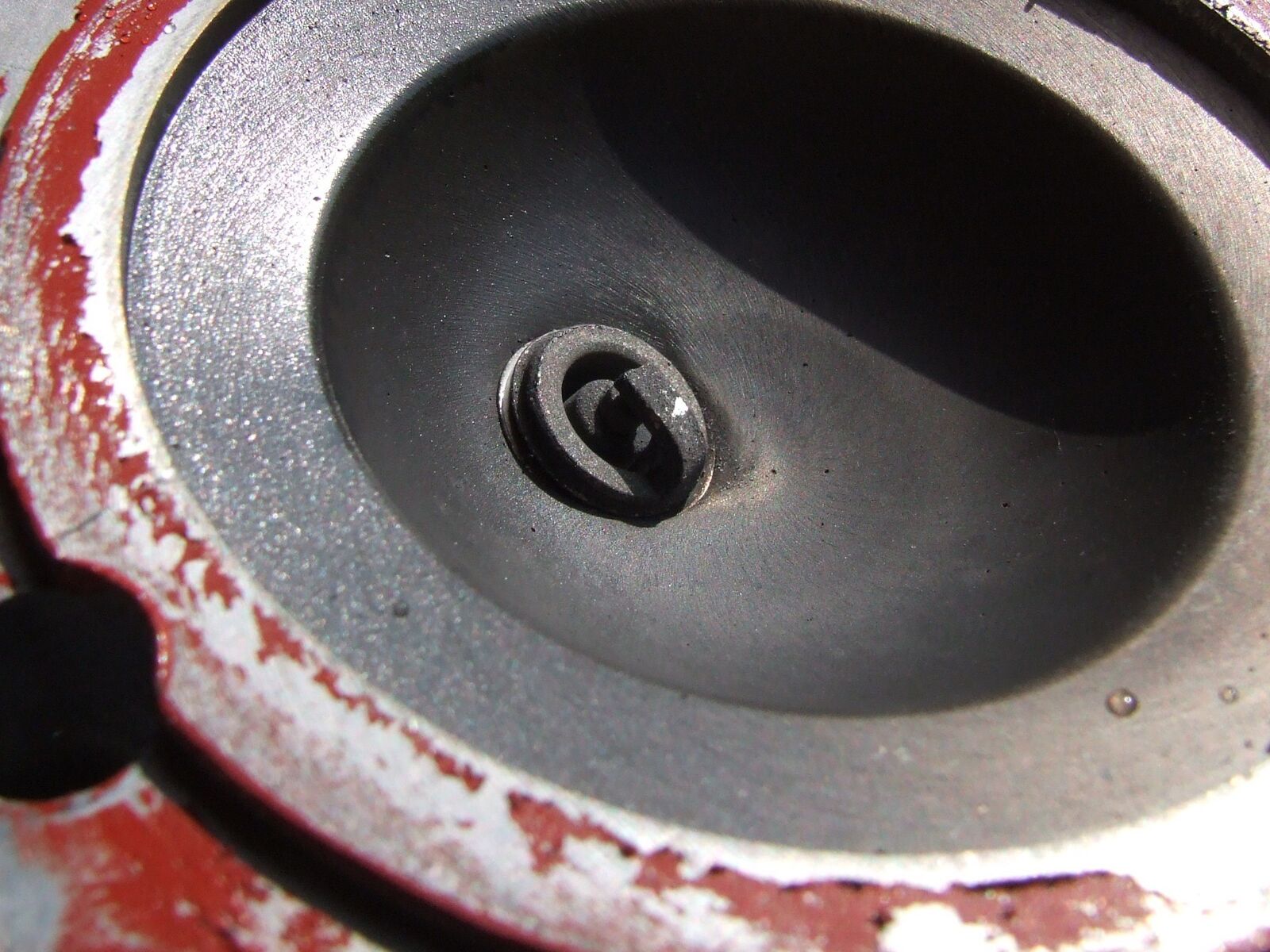

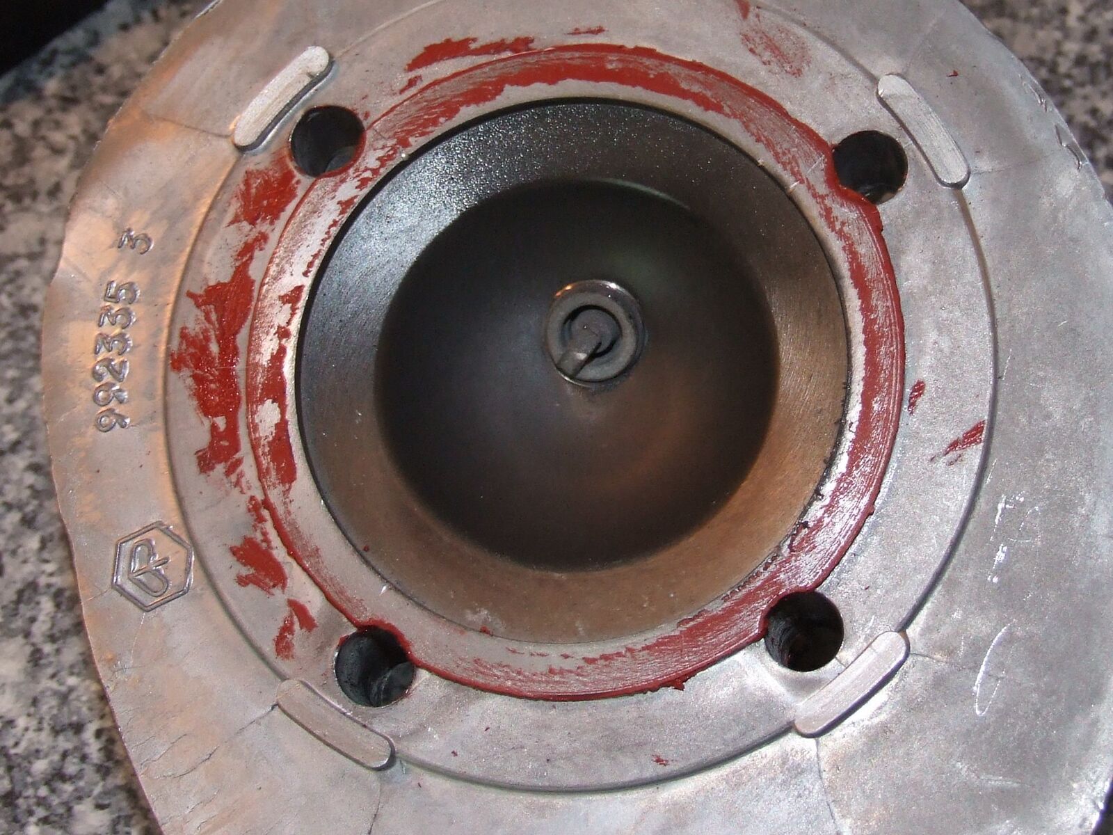

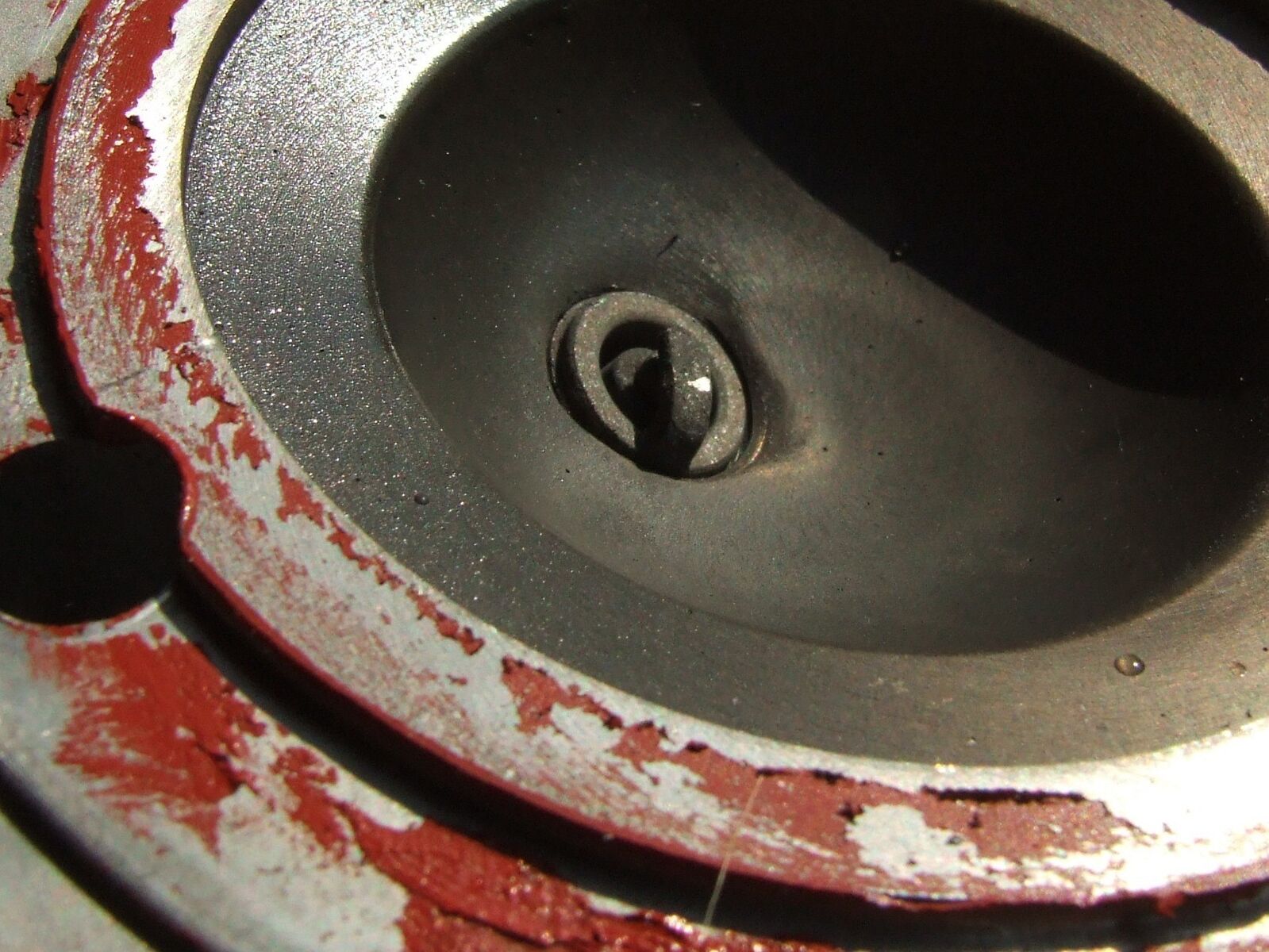

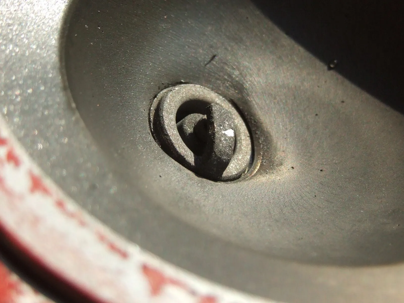

    Lies mir ja keine Ruhe die Geschichte mit der Zündkerze, die zu weit in den Kopf hineinragt. Hier die Bilder:
    Mit einem Dichtungsring:
    Man kann gut sehen, dass ein kleiner Teil des Gewindes in den Brennraum ragt. Zum Vergleich:
    Mit zwei Dichtungsringen:
    Ok, er schaut nicht mehr so weit in den Brennraum rein. Aber macht wirklich der sagen wir mal 1 mm den Kohl fett? Was meint ihr?
