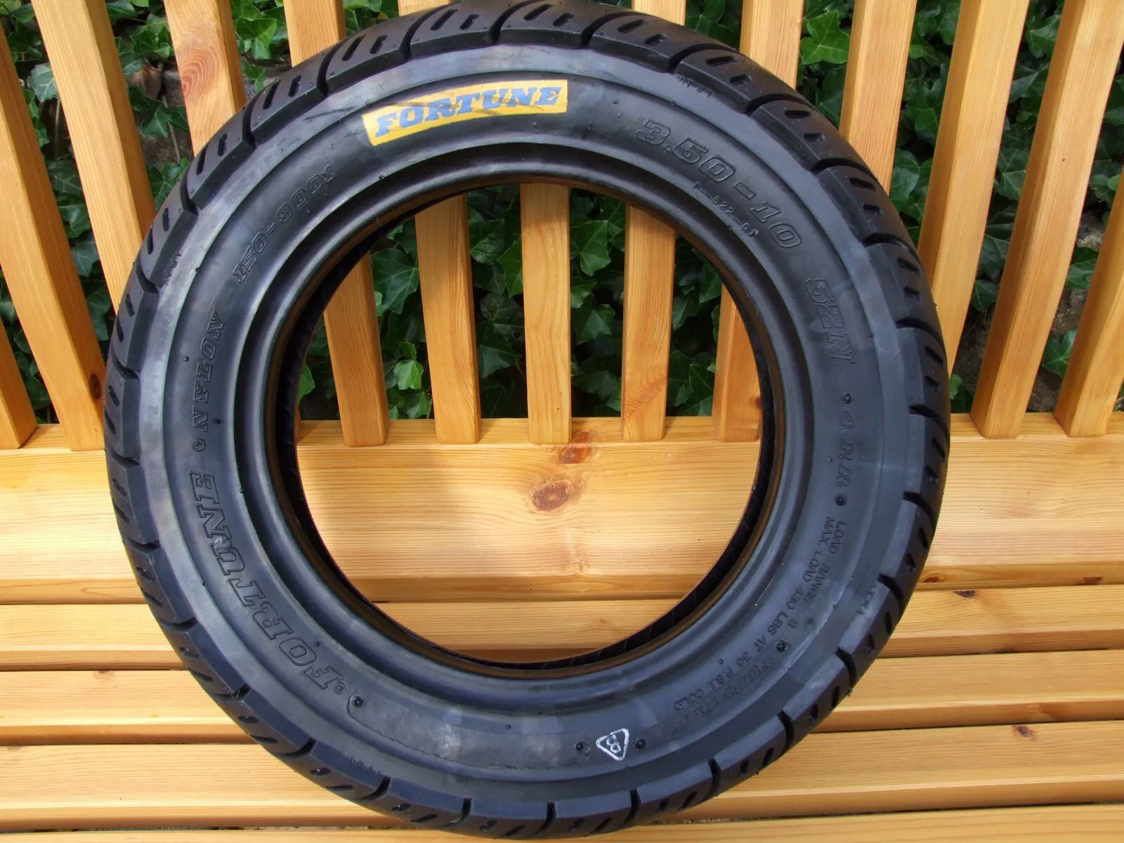

Hallo
Ja kommt mir auch alles etwas komisch vor. Werde den Reifen nicht verwenden. Ein neuer kostet ca. 30 € und meine Frau fährt den Roller auch, da will ich nicht am verkehrten Ende sparen. Wir sind ja keine 16 mehr und nicht mehr in der Lehre.....
Grüße von der Küste
Holger

Hallo
Also, diese Reifen habe ich nur bei Endurobedarf gefunden. Mir kommen sie auch komisch vor. Konnte im www nichts genaueres finden.
Werde aber die Finger von dem Reifen lassen, irgendwie sagt mir mein "Bauchgefühl" lass das sein.
Danke erstmal an alle.
Grüße von der Küste
Holger

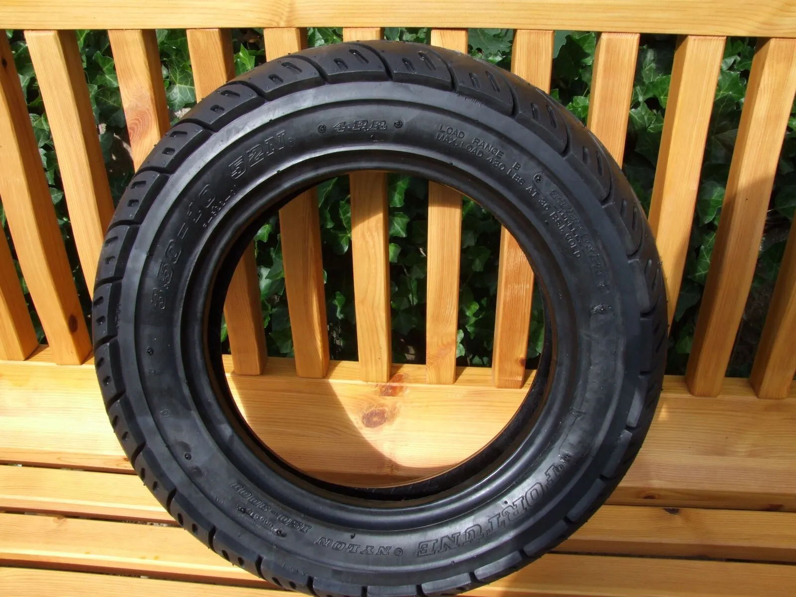

Hallo
Tja, dass kann ja nur heißen, dass der Reifen älter ist, als 2000
. Darauf habe ich ja keine Lust. Obwohl er echt neu ist.........
Grüße von der Küste nach meiner Geburtsstadt OB........... geile Zeit
Holger
Hallo liebe Gemeinde
Habe heute von einem Kumpel einen Reifen, für einen schlappen 20ziger bezogen. Er sagte das der Reifen bis 140 km/h/ 150km/h ? gut sein sollte. Gut, das N auf dem Reifem habe ich schon entdeckt. Möchte aber gerne Gewissheit haben.
Dann habe ich zum verrecken nicht das Herstellungsdatum gefunden. Könnt ihr bitte mal einem Blinden auf die Sprünge helfen? Hier mal zwei Fotos, die Auflösung sollte reichen um alles zu erkennen.
Danke schon mal im voraus und
Grüße von der Küste
Holger
