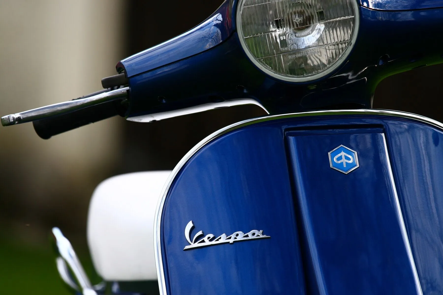

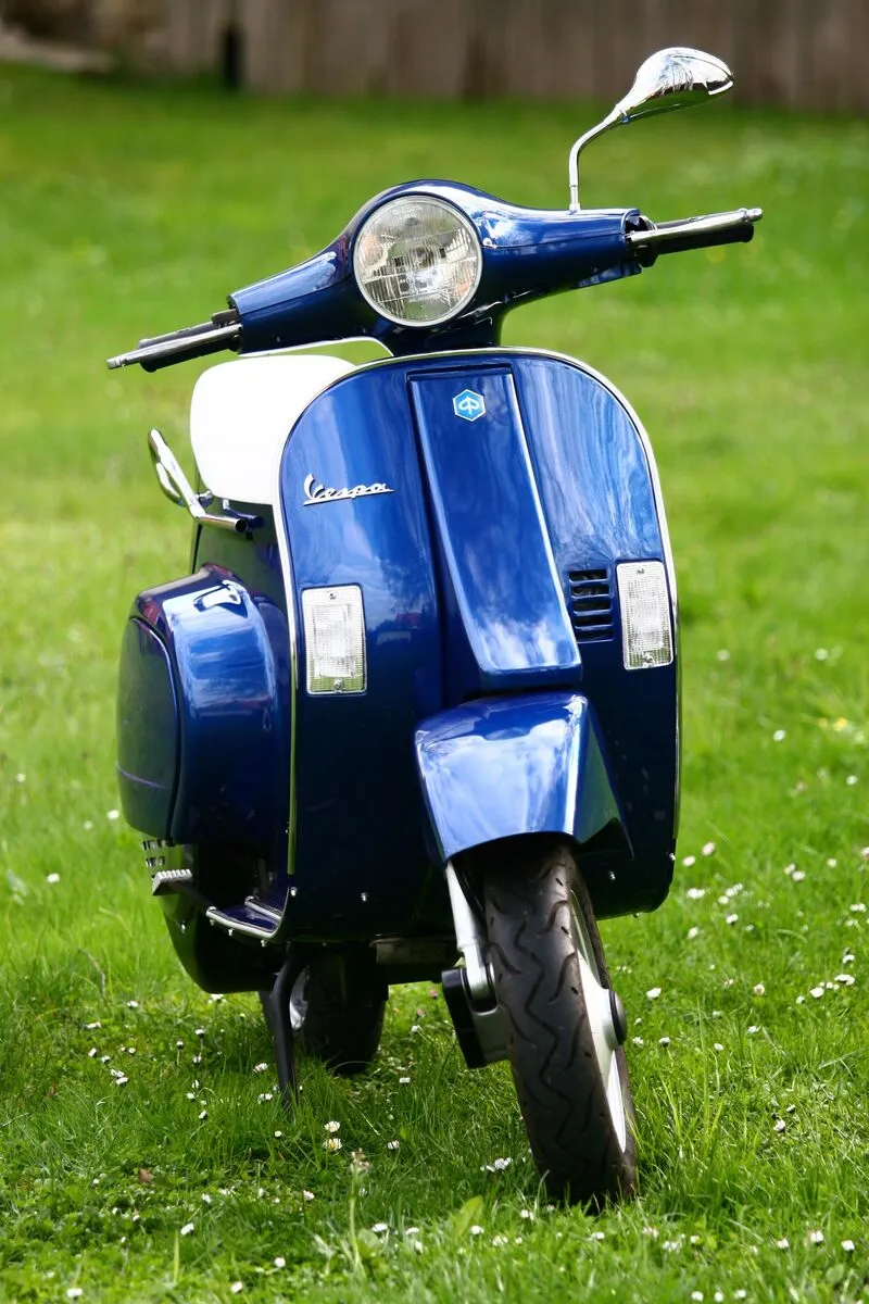

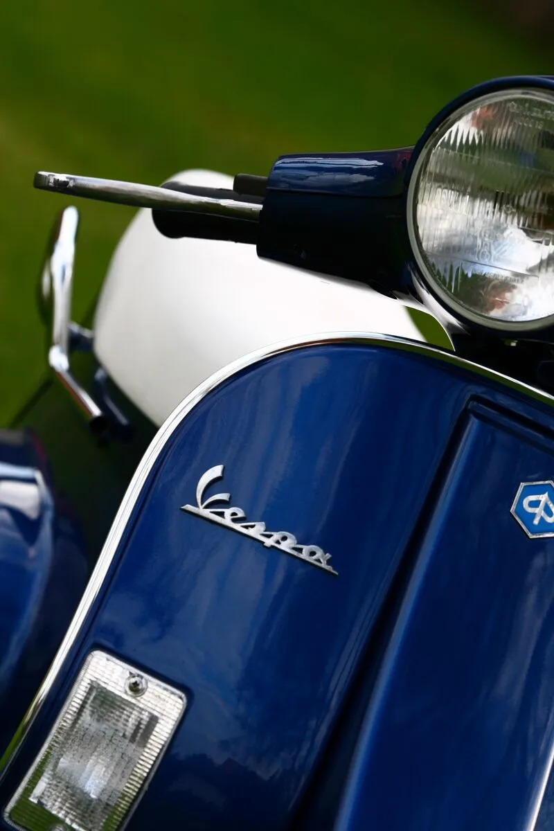

    Hallo Freunde,
    ich möchte wieder einmal einen kleinen Beitrag in diesem Forum leisten.
    Ich habe ein paar Bildchen einer XL2 anhängen. Sie gehört meiner Freundin. Ich habe sie nach ihren Wünschen und Vorstellungen gebaut. Ein paar Kleinigkeiten fehlen noch, aber das sind nur noch Peanuts.
    Ich frage bewusst nicht "wie gefällt..." oder "eure Meinung..." denn jeder Vespabesitzer baut sich seine Biene nach dem eigenem Geschmack und Vorlieben für sich selbst! Die Bilder sollen einfach ein paar Ideen liefern oder vielleicht ne Inspiration für euch sein. Einfach eine kleine Gegenleistung, da auch ich schon unzählige Ideen durch eure Bilder hier entnehmen konnte! :thumbup:
    Bitteschön:
