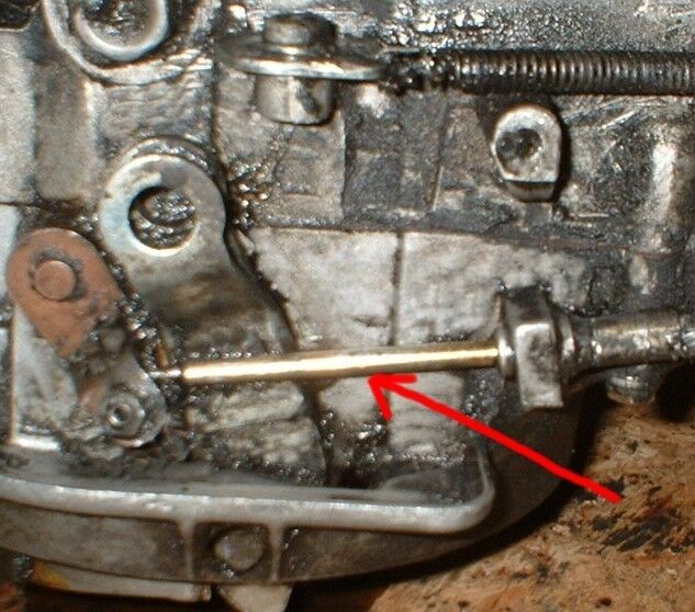

Das meine ich mit Röhrchen, siehe Bild.
Dieses Röhrchen sitzt am Ende des Seilzugs, bevor des Seilzug geklemmt wird.
Sieht das bei euch auch so aus ??
Hat schon mal jemand den Gang-Zug bei seiner Automatik getauscht, wenn ja wie genau wieder eingestellt und geklemmt ??Danke, Gruß !!

bei meiner Automatik dreht sich der Griff/Gummi beim Schalten zwischen 0-1 immer mit.
Gibts eine Möglich diesen festzukleben ?? Wenn ja welchen Kleber soll man da verwenden ??
Oder gleich zwei neue Griffe bestellen ??Danke, Gruß !!!
Hallo zusammen.
Wenn ich zwischen 0 und 1 drehe, ist das sehr schwergängig.
Weiß jemand, wie man am besten diesen Gang-Seilzug einstellt ??
Habe schon mehres ausprobiert (Drehgriff auf 0, dann unten den Seilzug klemmen, oder Griff auf 1, dann unten klemmen),
ist aber nicht so wie es sein sollte.
Wofür ist eigentlich das kleine Röhrchen am Ende des Seilzug/Klemmung ??Danke, Gruß !!

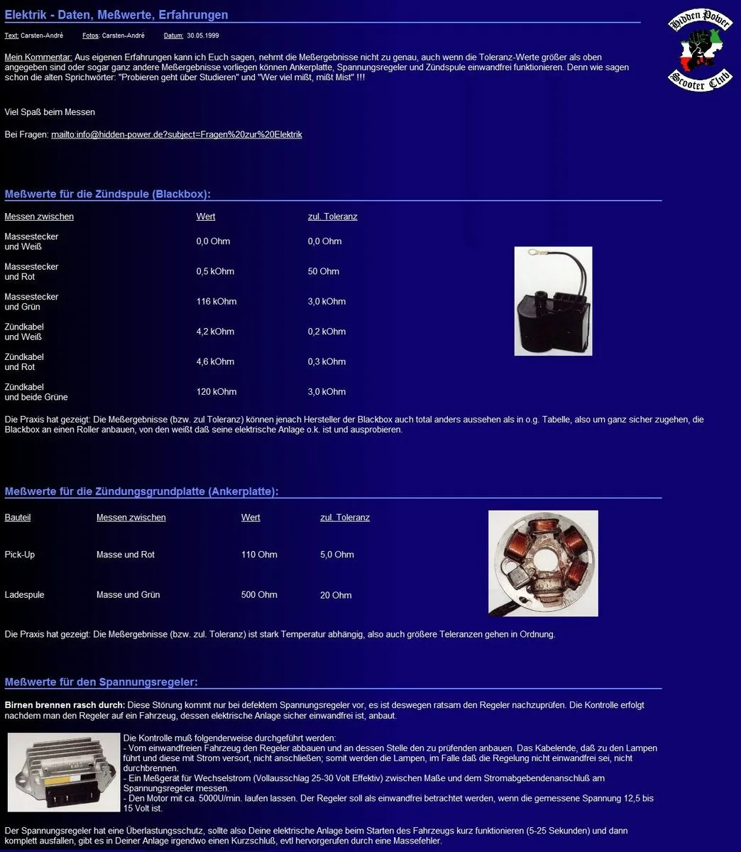

Hallo, ich glaube du hast ein Zündproblem (Zündgrundplatte, CDI, Zündkerze).
Überprüfe mal deine CDI und die Zündgrundplatte oder versuche eine neue Zündkerze.
Die Messwerte kannst du aus dem Bild entnehmen.
Kannst uns dann deine Messwerte hier mitteilen.
Gruß !! -

]wo in aller Welt steht "weiß - grün" messen
Hi, von der Zündgrundplatte gehen insgesamt 8 Kabel weg. 1x Stecker rund, 1x Kabel weiß,rot,grün zur CDI.
Das weiße Kabel ist ja die Masse, deswegen habe ich weiß geschrieben.weiß zu grün 0 Ohm... klar wenns Zündschloß auf aus steht
Soweit ich weis, können die Wiederstände auch gemessen werden, wenn die Zündgrundplatte ausgebaut ist.
Es spieltl keine Rolle. ob Zündschloß aus oder ein.
Nimmt doch mal eine ausgebaute Zündgrundplatte und messe die Wiederstände Ladespule und Pickup.
Bin gespannt, weche Werte du dann hast.
Gruß -
So, fertig mit durchmessen !!
Die CDI ist völlig in Ordnung.
An den Kabeln rot,grün und weiß habe ich folgende Messwerte:
weiß - rot = 102 Ohm weiß - grün = 0 Ohm !! Und da wird wohl der Fehler sein !!
Ist es richtig, daß somit die Ladespule defekt ist ??
Danke !! -
