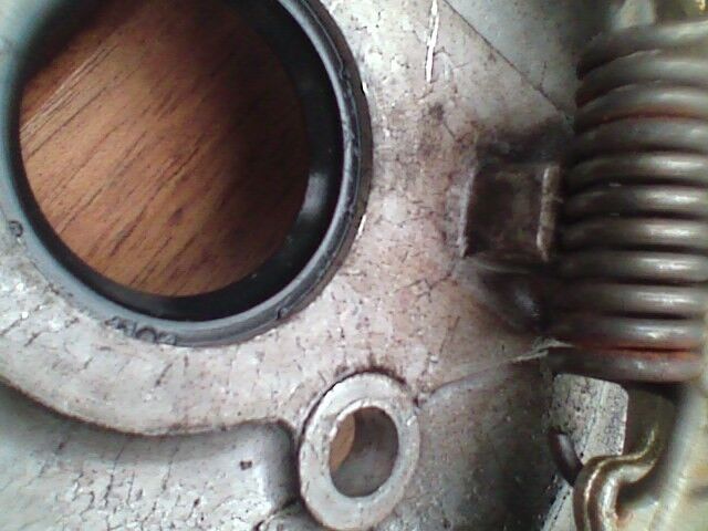

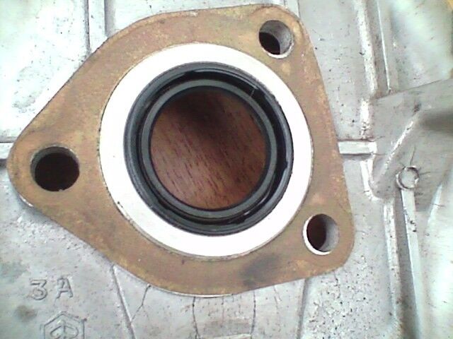

    und zwar hatte Ich den Motor schon einmal komplett zerleckt alles neu abgedichtet also neue Dichtungen schön auch Loctite verwendet und natürlich alle Simmerringe erneuert.
    Jetzt beim ausbau der Kupplung ist mir aufgefallen das in der hinteren Bremse Öl war.
    Das scheint dann ja wohl der Simmerring zu sein.
    Kann es jetzt sein das Ich den neuen beim einbau beschädigt habe oder gar falsch herum eingebaut habe ?

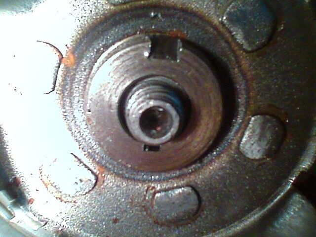

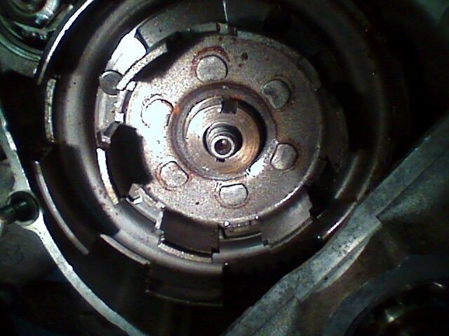

    Ich möchte mir ein neue Kupplung in meine PK 50 Xl2 einbauen.
    Demontiertet habe Ich sie zum teil schon nur das innere macht mir noch Probleme.
    Da ist wohl eine schraube mit der weiß Ich erst mal nicht wie Ich die los bekomme.
    Kann mann die los schlagen oder wird sie mit einem Abzieher abgezogen ?
    Ich habe da Fotos angehangen um es einfacher zu machen.

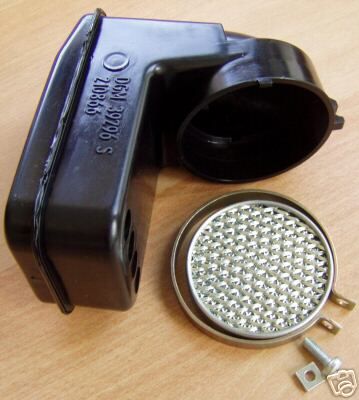

    Ja da hab Ich mich aber derbe verhauen
    Ich meinte den Durchmesser von dem Luftfilter und der ist doch ziemlich groß ,wie groß kann Ich auch nicht so genau sagen
    Aber wenn du eine Pk 50 fährst weißt Du das ja selber.Aber so richtig schlau bin Ich aber immer noch nicht.
    Du meinst also bei einem 16/16 ist der Luftdurchfluss mehr als bei einem 16/15.
    Dann bezieht sich die letzte zahl auf den Lufteinlass (Filter) und die erste auf den Auslass (Ansaugstutzen) ?
