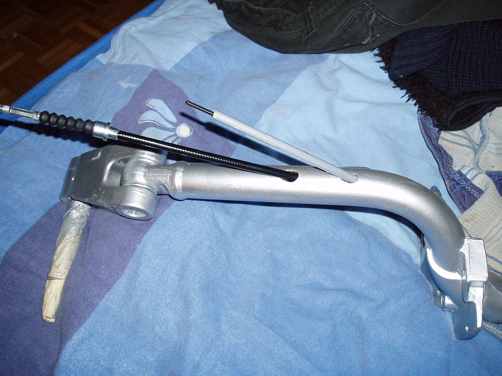

    danke fürdie info !jo habe ich mir fast gedacht weil die tachowelle ja unterhalb des bremsseilzuges montiert wird !macht mann es andersrum würden sich die ja kreuzen!
    danke nochmahl für die info!!!!
    mist ich trottel hätte ja auch eben bei meiner pk 50 s schauen können !die gabeln sind ja fast baugleich!!!!grinssssssssssss
    hallo bin grade dabei eine neue tachowelle und ein neuen bremsseilzug in meiner frischlackierten gabel meiner xl 2 zu montieren!nur leider weiß ich nichtmehr durch welche öffnung was durchkommt(also da wo die well und der seilzug wieder rauskommt unten an der gabel !!!!)ist das so auf dem foto richtig??
