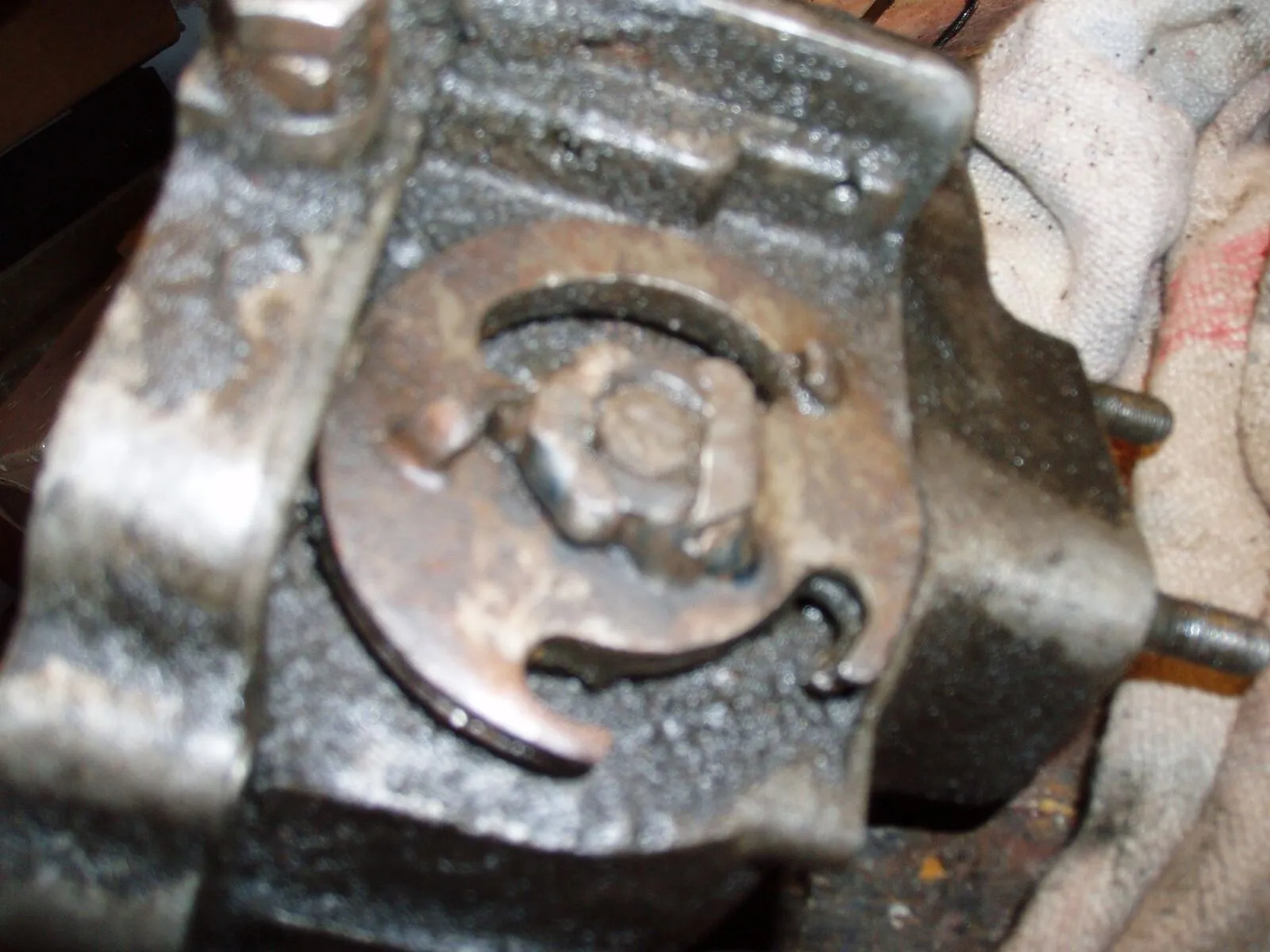

    hallo brauche hilfe beim zerlegen eines pk 50 xl motor!will den schaltarm ausbauen weil ich die dichtungen neumachen will !nun hat der vorbesitzer die aufnahme für die schaltzüge (2 stück) auf die welle aufgeschweißt die in den motorgeht !nur leider weiß ich nicht wie die welle orginal befestigt ist bzw durch die schweißnaht kann ich nichts sehen!!!!möchte meim flexen nicht unnötig die welle beschädigen !!!!weiß jemand was drüber!
    gruß gernot
