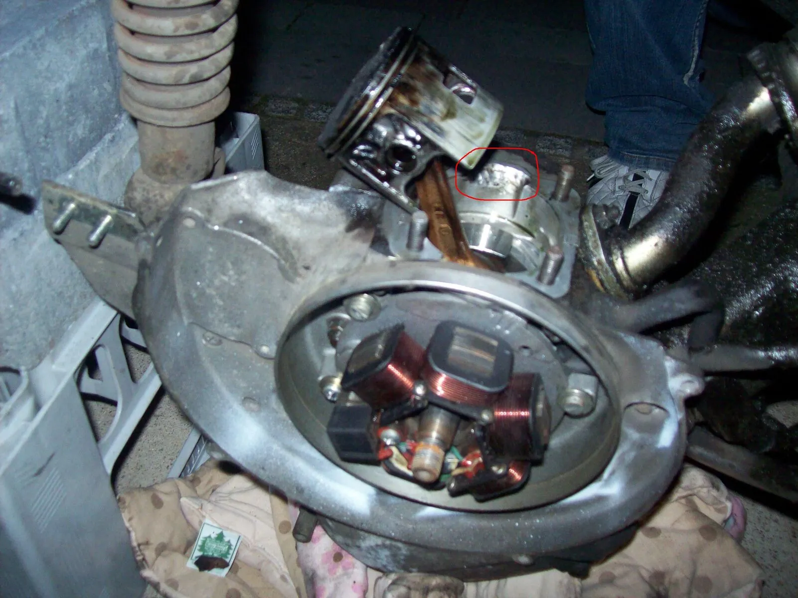

Ich hab mal die Stelle wo ich meine markiert. Sieht aus wie raus gebissen, sorry.
Sorry das ich nun mal was sage aber versuch dich mal anhand des Forums über die Technik des Motors kundig zu machen.
Was du eigentlich machen hättest sollen bevor du dich an den Umbau machst.
Mach dich da richtig fit und dann wenn noch was unklar ist frag nach. -
Und schon haben
Würde mal sagen 90er.
Genau und genau drauf achten das alles richtig verbaut und auch verschraubt ist.
Hast du die Überströmer eigentlich im zusammengebauten zustand bearbeitet? Oder wie ist das auf dem Bild? -

Wenn du die Zündgrundplatte nicht verdreht hast und sie ist schon gelaufen dann lass sie so wenn du keine Blitzlampe hast.
Kann doch sein das dein Vorgänger schon 17° vor OT eingestellt hat und dann noch mal 5mm. ne ne.
Überprüf ob alles richtig verbaut ist, von was man normal ausgeht, und teste mal 75HD und 42ND.
Nicht dreschen und mach dann mal ein Video wie sie läuft. -

GESTERN LIEF SIE!!!!!!!!!!!!!!!!!!!!!!!
Immer diese klugen Sprüche, gestern fuhr sie ihre 90 und nahm Gas an wie sonst was!!!Da er die Zündgrundplatte nicht verändert hat müsste sie auch so laufen.
Er ist ja auch schon 90km/h gefahren, kann alles nicht so verstellt sein. -

Und bei ATU ne Blitzlampe zum [lexicon='Abblitzen',''][/lexicon] der Zündung.
Kolbenstopper rein, nach links drehen das Lüfterrad bis anschlag, Markierung vom Lüfterrad ans Blech übertragen.
Nun nach rechts drehen bis anschlag, wieder Markierung vom Lüfterrad ans Blech übertragen.
Nun davon die Mitte, das ist dann OT.
Davon dann 17° gegen den Uhrzeigersinn messen und Markierung setzen.
Auf die Markierung mit Hilfe der Blitzlampe [lexicon='abblitzen',''][/lexicon].
Wenn es nicht stimmt die Zündgrundplatte soviel verdrehen biss es passt. -
