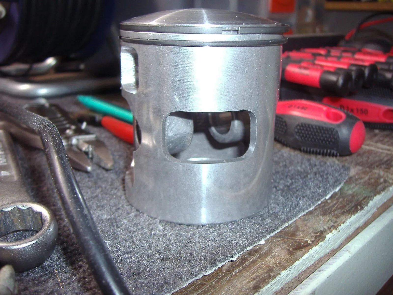

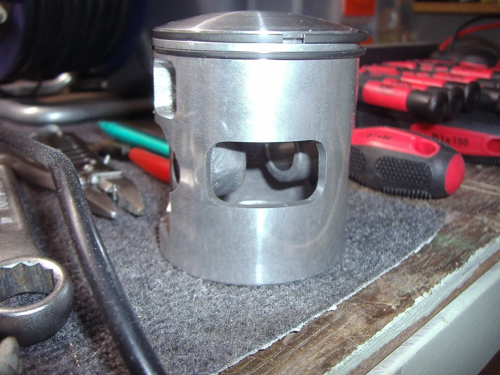

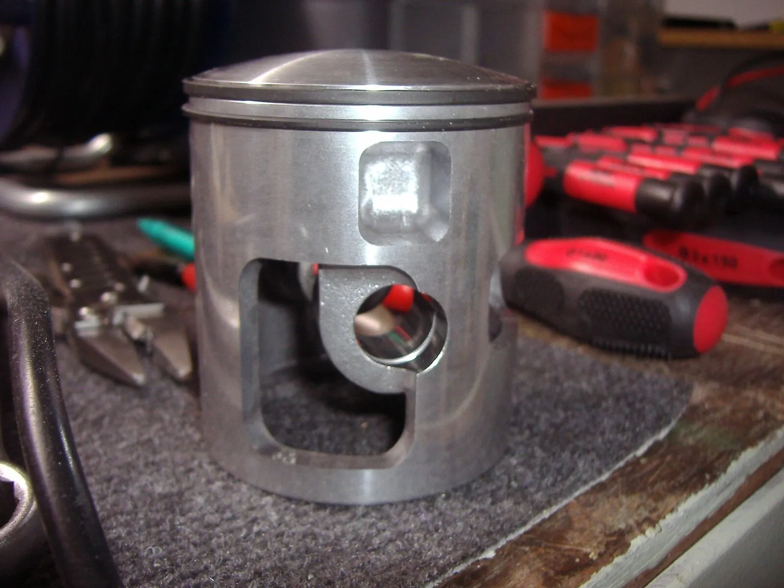

Kenne nur den von MRB (TombRaider) und der ist ja auch schon um einiges größer.Hab jetzt den Motor wieder zusammen und möchte mich nun nochmal dem Zylinder und Kolben widmen.
Was kann man an dem Kolben noch verbessern.Ü-Fenster(Kolben) an den Ü-Strömen des Zylinderfuß würde mir da spontan einfallen !!!!
