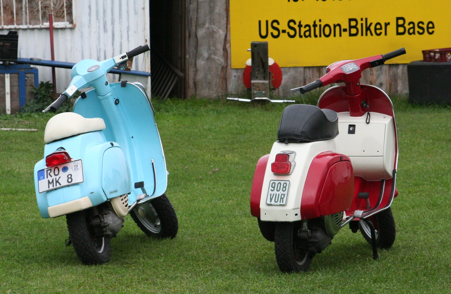

was ist die rechte für eine ?? sieht vom lenker aus wie ne v50 aber rest irgendwie wie ne xl.
wäre interessant für mich und würde mir auch bei meiner frage da oben helfen, die mir leider noch keiner beantwortet hat...MfG

hi, wollte diese sitzbank hier auf meiner pk xl 2 montieren :
eine andere Sitzbank für die V50 kann man mit Hilfe eines Umbausatzes an der PK XL 2 montieren,
siehe hier :
würde gerne wissen, ob die sitzbank auf meine xl 2 passt, wegen diesem letzten stück. habe angst, dass das entweder zu dicht anliegt und am lack scheuert oder zu weit weg ist und blöd aussieht. hat vielleicht jemand diese sitzbank und kann sie mal an die xl 2 halten oder kennt meinetwegen auch fotos von einer v50 mit dieser sitzank ? hab keine gefunden.
ps : habe die plastiksachen am heck meiner vespa weg gemacht.sollte ja eigentlich eine kurze frage sein...
mfg patrick
