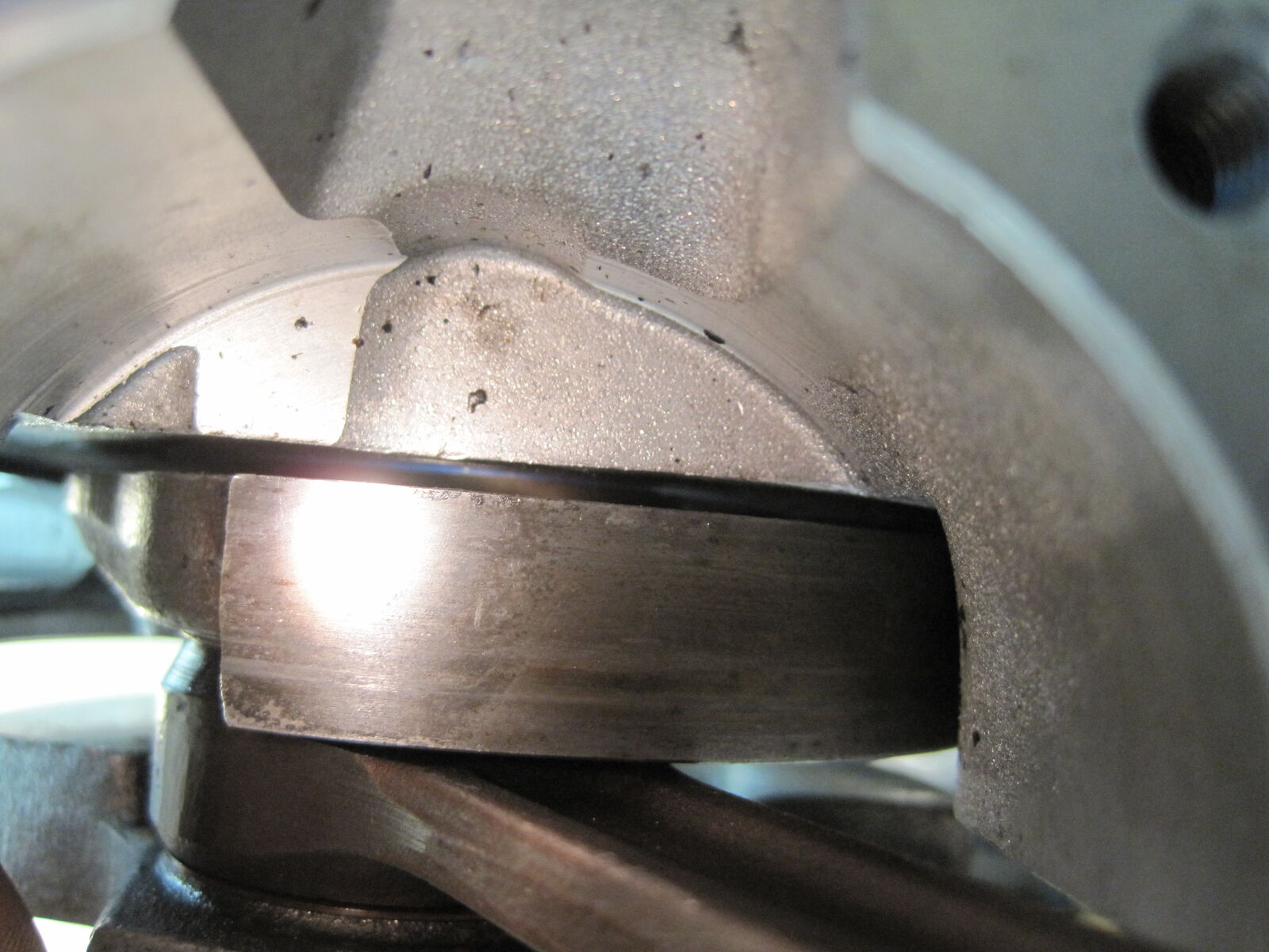

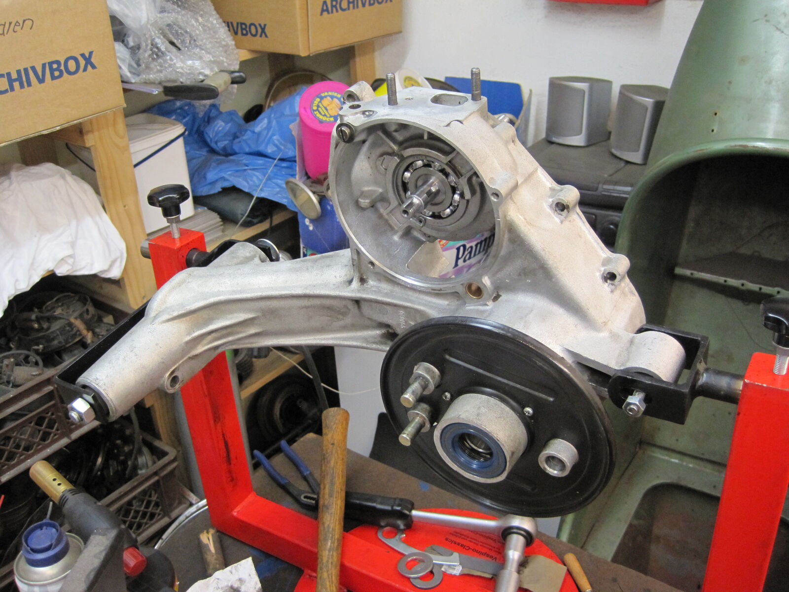

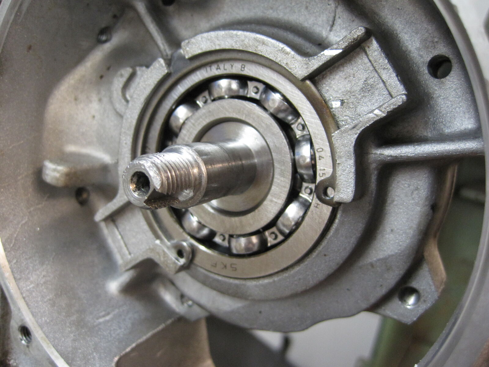

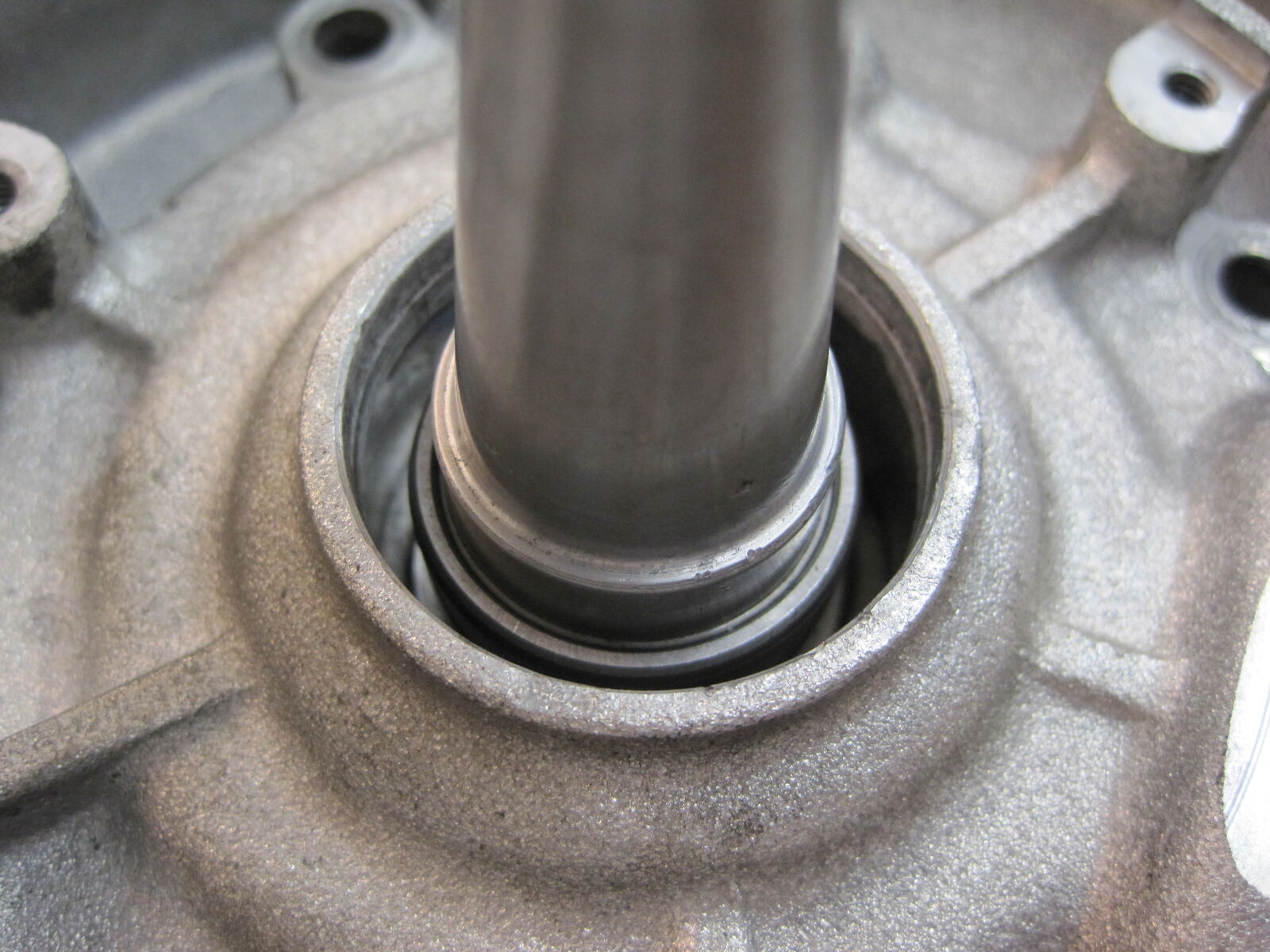

    kaum zu glauben dass meine Anfrage schon wieder 2 Jahre her ist. Mir kamen einfach andere Schrauberprojekte dazwischen. ABER: Jetzt bin ich dran am Motor. Alles zerlegt, diverse Teile überarbeitet, gereinigt und bin wieder am Zusammenbauen. Nun meine Frage: Kurbelwelle ist wieder drin. Habe ich mit der Kupplung reingezogen. Meine Frage: Wie weit muss die rein? Irgendwie geht es glaube ich nicht weiter. Habe mal 2-3 Bilder angehangen. Hoffe man erkennt was. Passt das so? Mich hat nur gewundert dass die Welle nicht bündig mit dem Lager abschießt. Aber auf meinen Demontagebildern sieht es genauso aus.
    Ihr könnt ja mal drüberschauen und mir unregelmäßigkeiten melden ;)
    Viele Grüße
    Jan.
