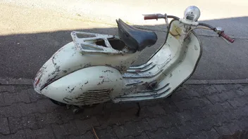

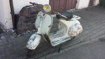

So heute ging es nach drei Wochen Pause endlich mal wieder an der ACMA weiter.
Die Werkstatt ist nun konserviert. Ist ja eine riesige Sauerrei so ne Hohlraumkonservierung, zumindest wenn man es zum ersten mal macht und einem dann auch noch die Kartusche explodiert
Nachdem ich also die Werkstatt, mich und ALLES um mich herum konserviert habe hat es danach sogar recht gut und Reibungslos geklappt die Hohlräume der ACMA zu füllen. Getreu dem Motto einmal aber richtig hab ich ne ganze Dose da rein gejagt, wird sicherlich einige Zeit nachtropfen, aber besser als von innen weg zu rosten.
Danach hab ich angefangen die Züge neu zu machen. Der Gaszug war ja kaputt und so musste ich den ohne Hilfe des alten Zuges einsetzen. Hat mich schwer genervt da es nicht klappen wollte, hab dann aber den Tipp bekommen die Schnarre abzubauen, da dass eingeschweisste Röhrchen links an dieser Stelle ein Loch hat wo der Gaszug durch muss. Hätte mit Trial and Error testen NIE geklappt dass der Zug "ausversehen" rein geht. Danke dafür, hat mir vieeeel Zeit erspart.
Die anderen Züge waren soweit alle unspekatulär aber leider ist die Länge bei jedem Zug falsch, Kupplungszug ein paar mm zu kurz, dafür Schaltzüge zu lang, ebenso Bremszug hinten und vorne. Na zumindest das zu lang kann man ja kürzen, dauert dann halt alles ein paar Minuten länger.
Wenn ich es schaffe ist morgen der Rest der Züge dran und ich werde wohl die Gabel noch auseinander nehmen und die Lager da tauschen.
Dann fehlt noch die finale Behandlung des Lackes mit Owatrol und man kann sich dem Motor zuwenden. Naja den muss ich erst noch besorgen...
