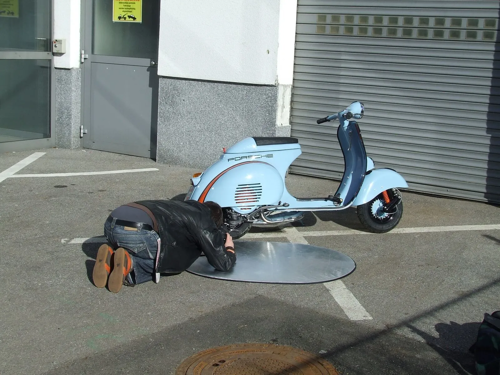

irgendwie sieht der ganze kolben total versifft aus und was mir noch aufgefallen ist ,sind das die kolbenbolzensichrungsringe die beim Malle dabei waren ????
Bei was für einem Preis liegt die so ca.?
rally´s bekommt man ab 3500€ nach oben sind eher wenig grenzen gesetzt , sind ja mittlerweile sammlerstücke
Wird der Hobel denn auf richtig langen Strecken oder im Stadtverkehr wenigstens ordentlich warm, oder bleibt er bei 60°C hängen?
bei flotterer Fahrweise wird er schon etwas wärmer , aber das vermeide ich derzeit , Thermostat ist schon gekauft und Freitag gibts ein großes Service , das hat er sich jetzt mal verdient
schaut doch mal alles richtig aus , Spülbild ist auch gut , was mir aber weniger gefällt sind die ablagerungen die der Kolben da schon hat , wieviele KM bist damit schon gefahren ??
desweiteren tu dir ein der haltbarkeit des Zylinders den gefallen und entgrate mal die ganzen ÜS fenster , die Gußquali ist ja erbärmlich :pinch:
so und jetzt wieder zurück zu meiner theorie
ÜS nicht angepasst also noch die minifenster vom orizylinder ,Einlaß noch immer zugeschnürrt dann noch eventuell ne welle mit miesen einlaßzeiten inkl minivergaser ,damit funktioniert vielleicht der bauernzylinder DR aber ein malle der einfach etwas mehr leistung in etwas höheren regionen hat eben nicht mehr so gut und das kann dazu führen das der malle eben schlechter geht als ein DR
