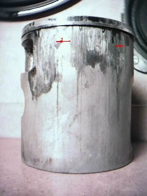

    wg fenster im kolben , hier mußt zu gunsten der stabilität auf weiteres fräsen verzichten
    Wo genau kommt die von Freakmoped beschriebene Ölbohrung und der Sägeschlitz hin?
    anzeichnen geht ned da man die auslaßseite ned sieht
    2 Löcher von 1-2 mm ø durch das Kolbenhemd, 10mm unter dem unteren Kolbenring so bohren, daß sich die Löcher 2,5 mm rechts und links neben dem Auslaßfenster befinden. Bohrung muss auf dem Steg zwischen Auslasskanal und Überstromkanal laufen.
    den sägeschlitz (mit der eisensäge) dann quer über die löcher sägen >< also quer zum hub
