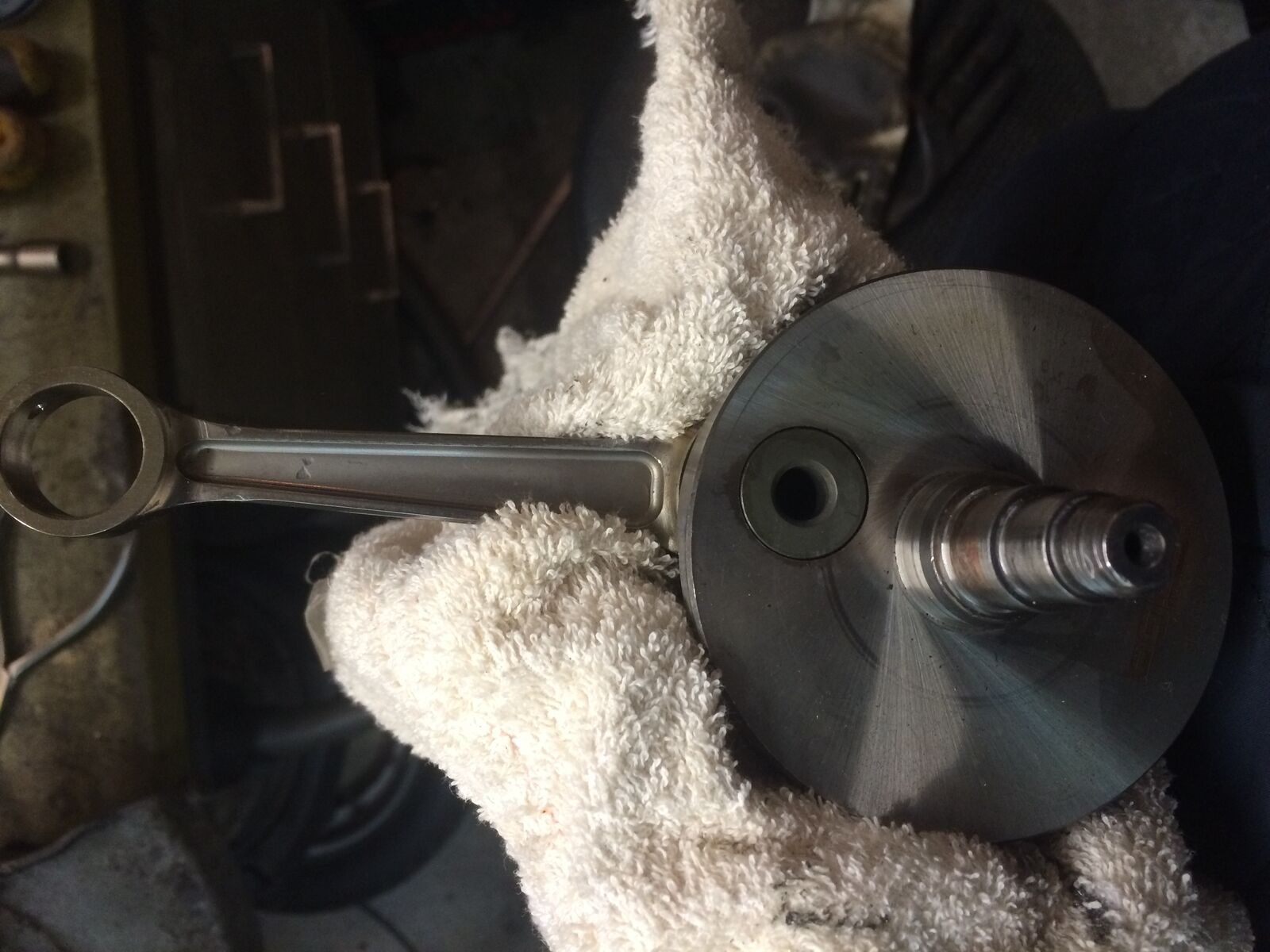

zuerst: die Kurbelwelle aus dem M1L: unteres Pleullager vollkommen überhitzt (mistzeug) und das Pleuel gehört zu der Baureihe, die 2009/2010 zurückgerufen wurde... ups. hab da wohl was verpeilt. Zum Glück ist das Pleuel nicht abgerissen.![]()

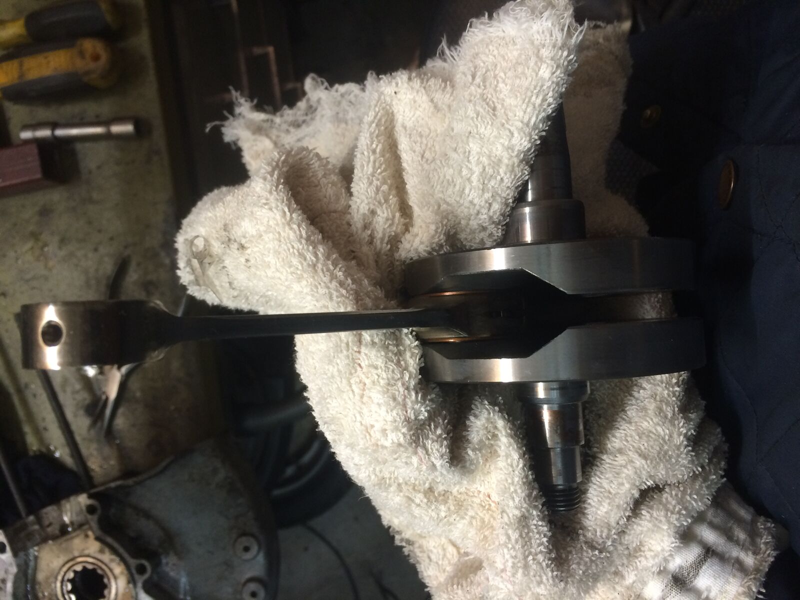

Das Zweite ist die Welle aus SS. Original Piaggio. Irgendwie hat die den brachialen 9PS des Polini 130 auf Banane mit 19er SHB nicht standgehalten. Wies aussieht, war ein Teil der Risse schon vor den Einbau drin, da etwas rostig.

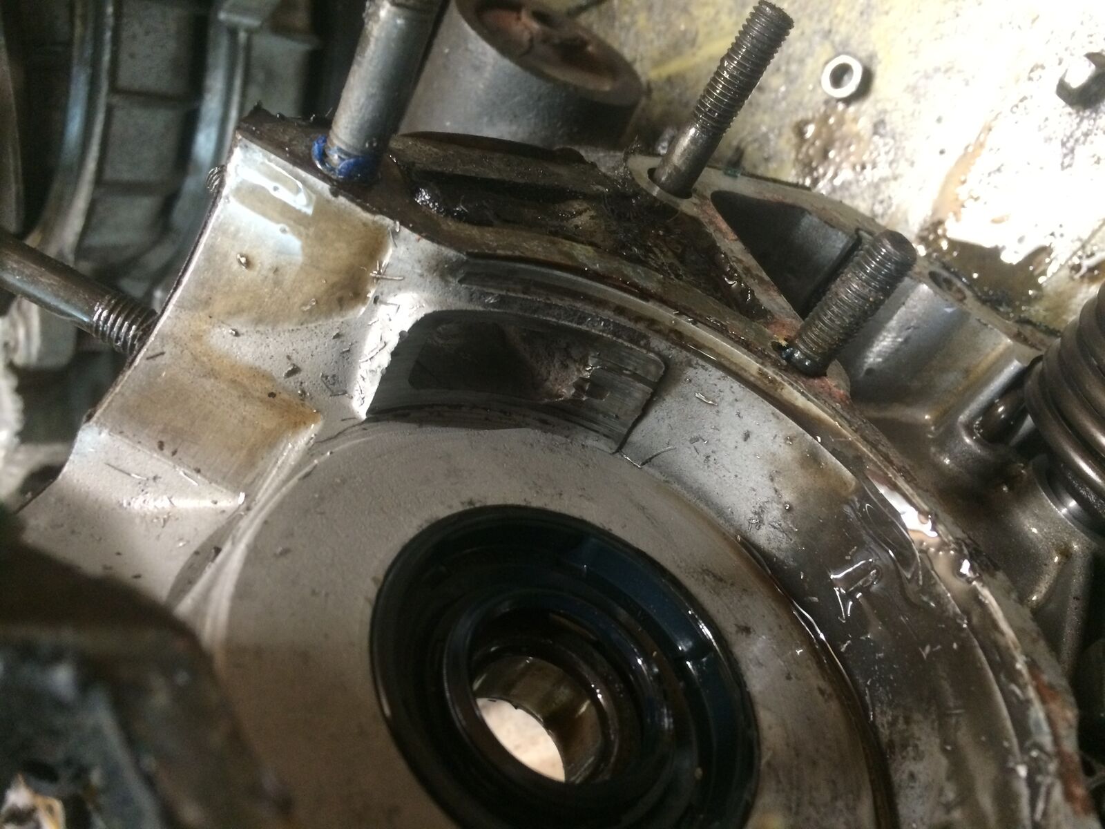

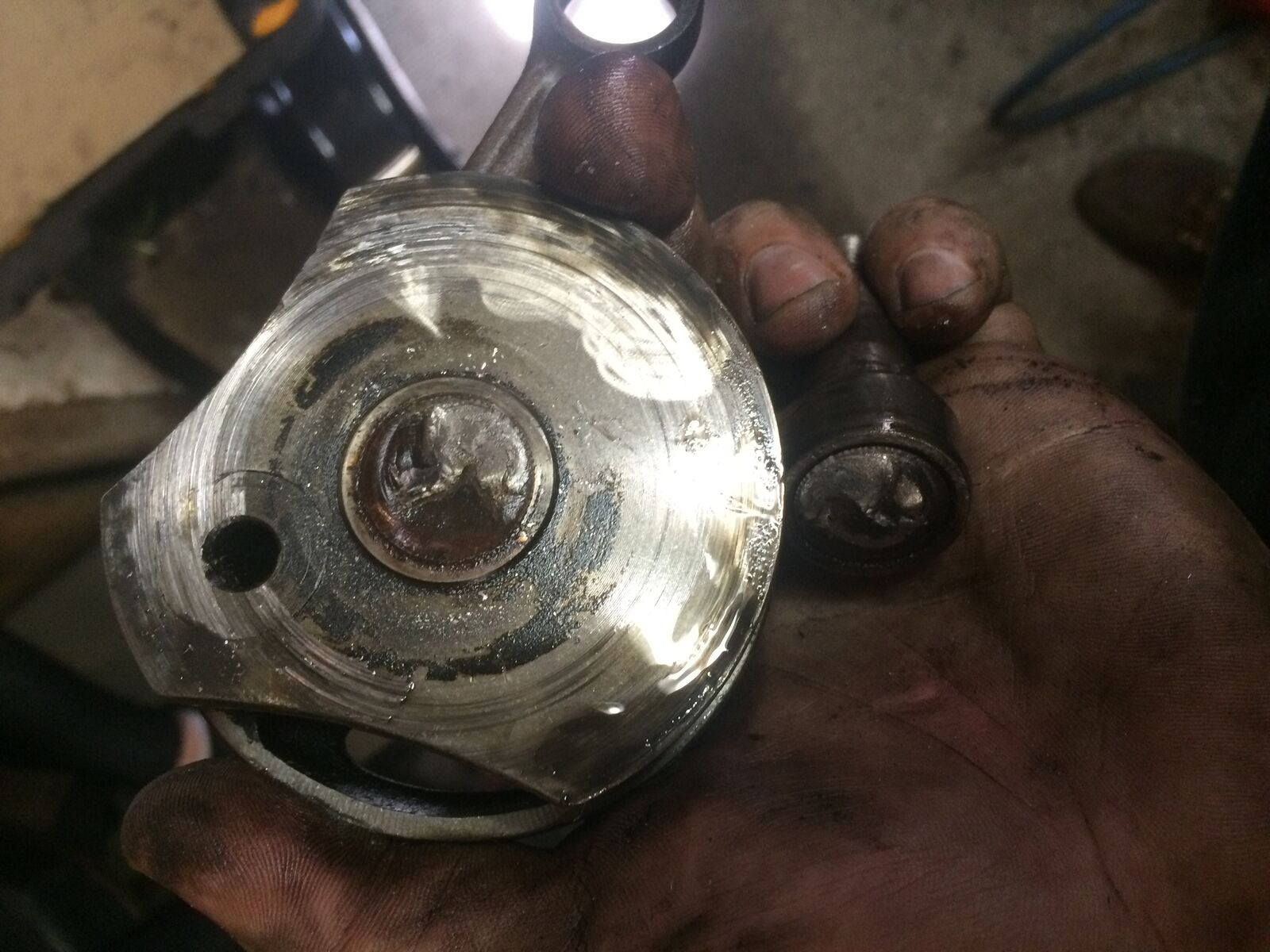

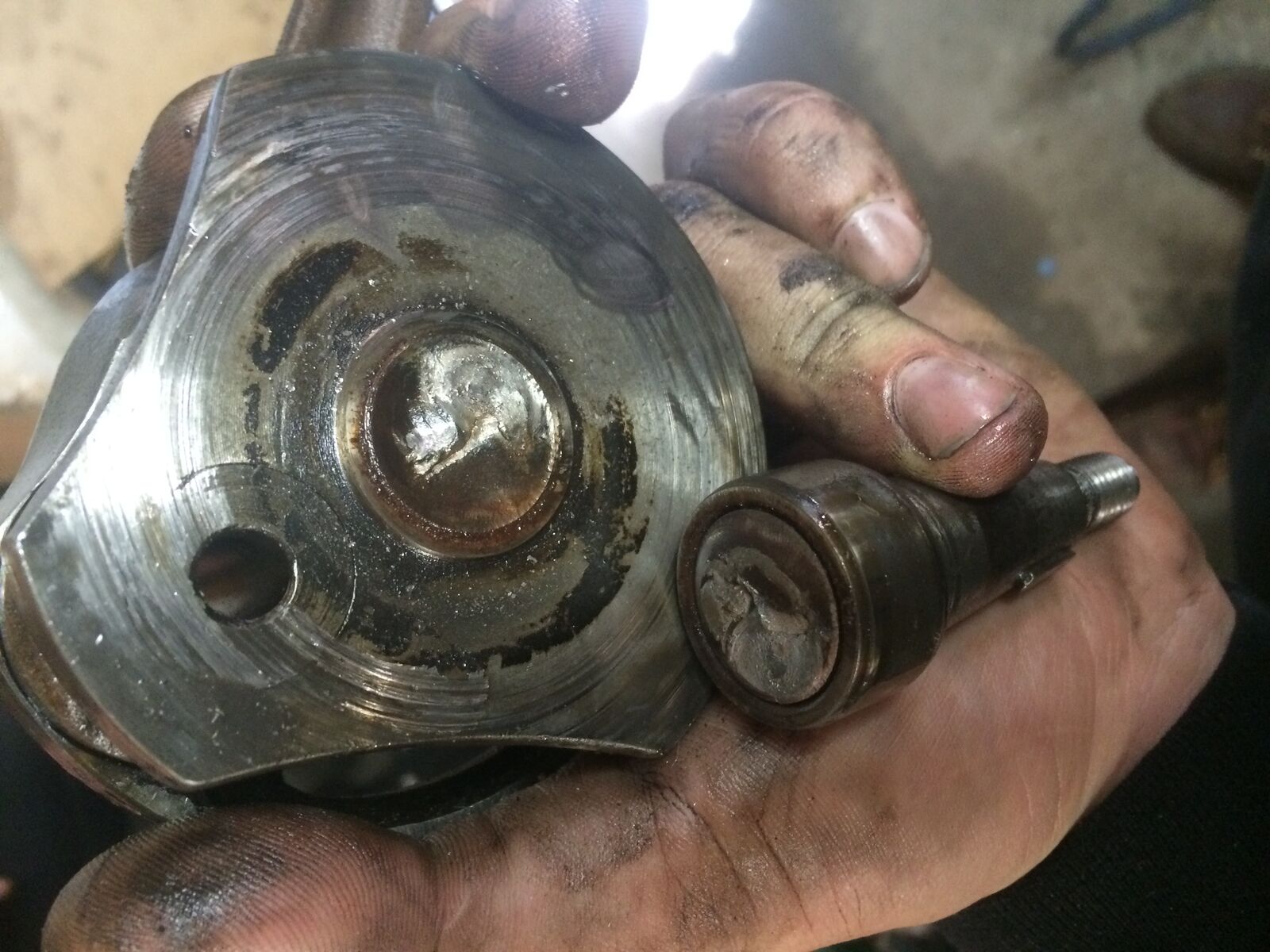

irgendwie hat der Drehschieber des originalen Primaveragehäuses etwas gelitten. Mist. das Zylinderkit hat überlebt.
Wäre mein ähhh 4. oder 5. getöteter 130er Polini gewesen.![]()
