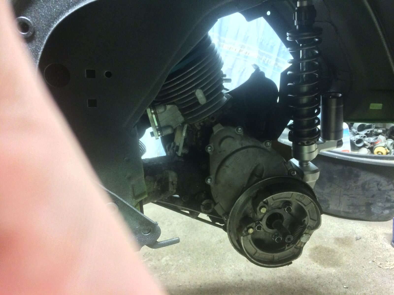

bisschen weiter gemacht.
Im Moment ist der Springrace motor drin. Daher die pvl zündung.
stimmt nicht.
entweder 16.10er ODER dünner auspuff
der 16.10er reicht locker für nen 75er mit längerer übersetzung bis weiter über 70 km/h.
auch n 102er geht damit über 70. das passt dann schon. der 16.16er lohnt nicht. amen.

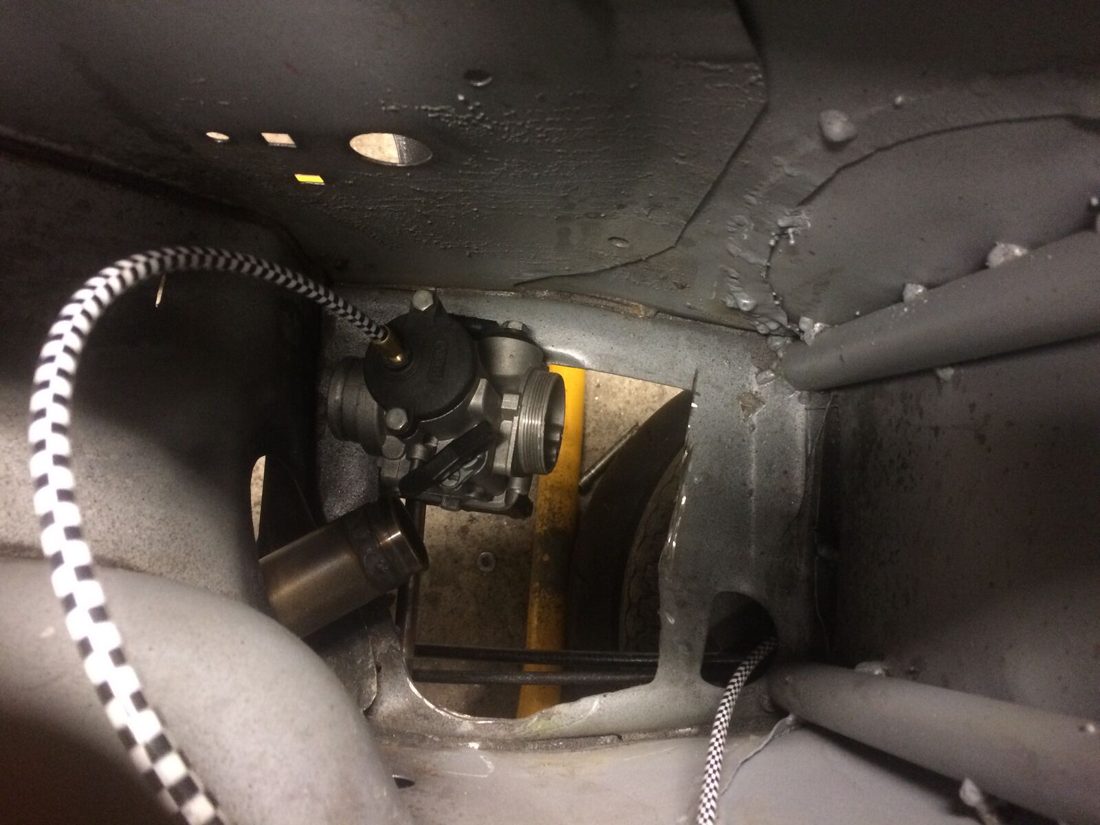

Die Evolution eines Loches. Die ist allerdings noch nicht am Ende. Das wird die Tage voll eskalieren. Durch den Ansauger, der für v50 ist, haut der 24er Gaser voll am Boden an. Ich darf nach Reglement den Ansauger nicht einfach kurz umschweißen. Also den Rahmen modifizieren.
Versuch 1:
Gaserloch:
das passt schonmal.Das Loch unten haben wir dezent gedehnt.
Aber jetzt ist klar, der boden kommt komplett raus. Dann wird unten mittels Gewindenieten ein herausnehmbarer Boden aus Aluminium gebastelt. Ende aus, Mickeymaus.

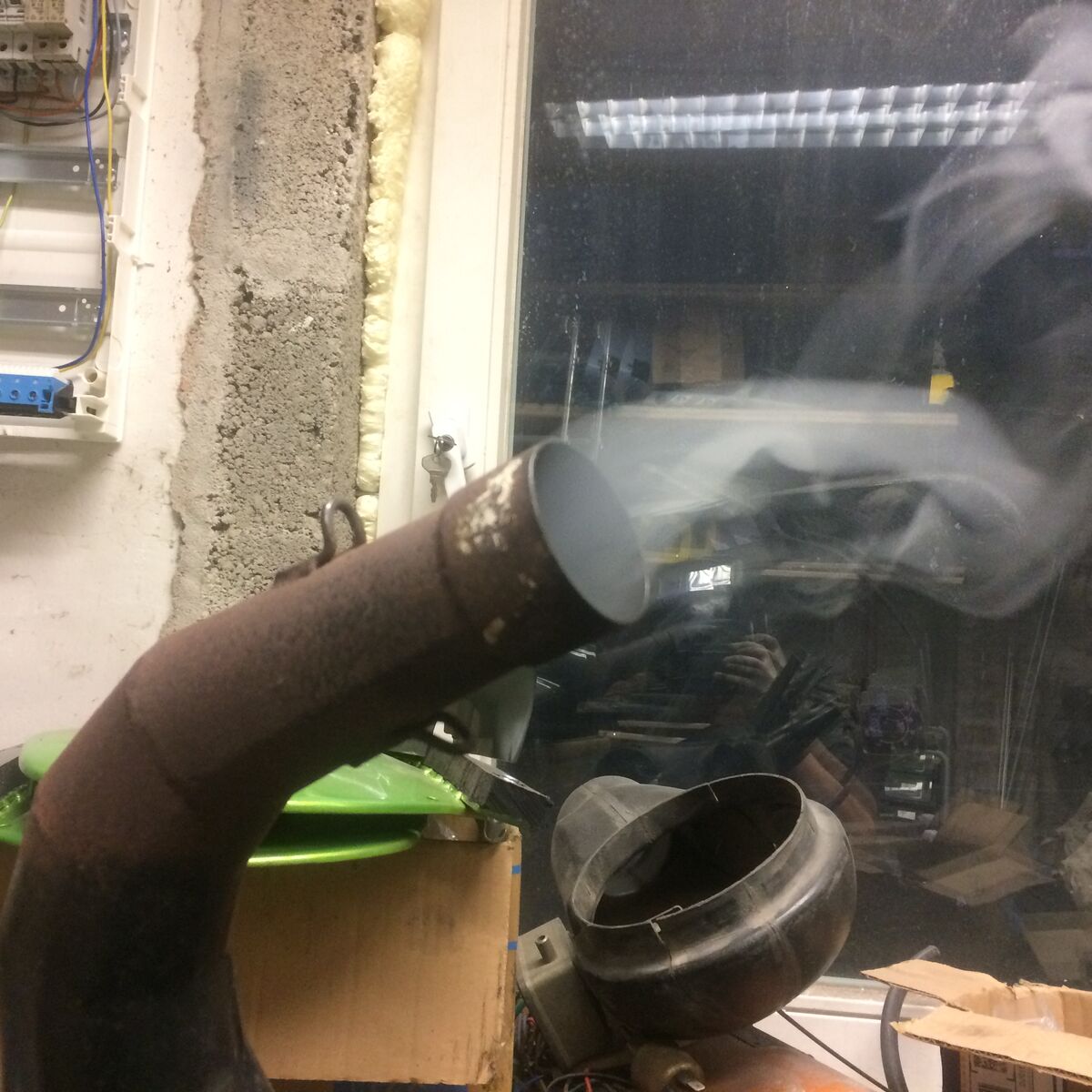

abgesehen davon, dass dein roller ein "die lackierung ist im zusammengebauten zustand erfolg" problem hat, die reifen billig sind und keine schräglage zulassen, brauchst du jetzt nur noch einen auspuff.
ET3 banane. zum beispiel. oder den gleichen alten nochmal, nur in "passt".
