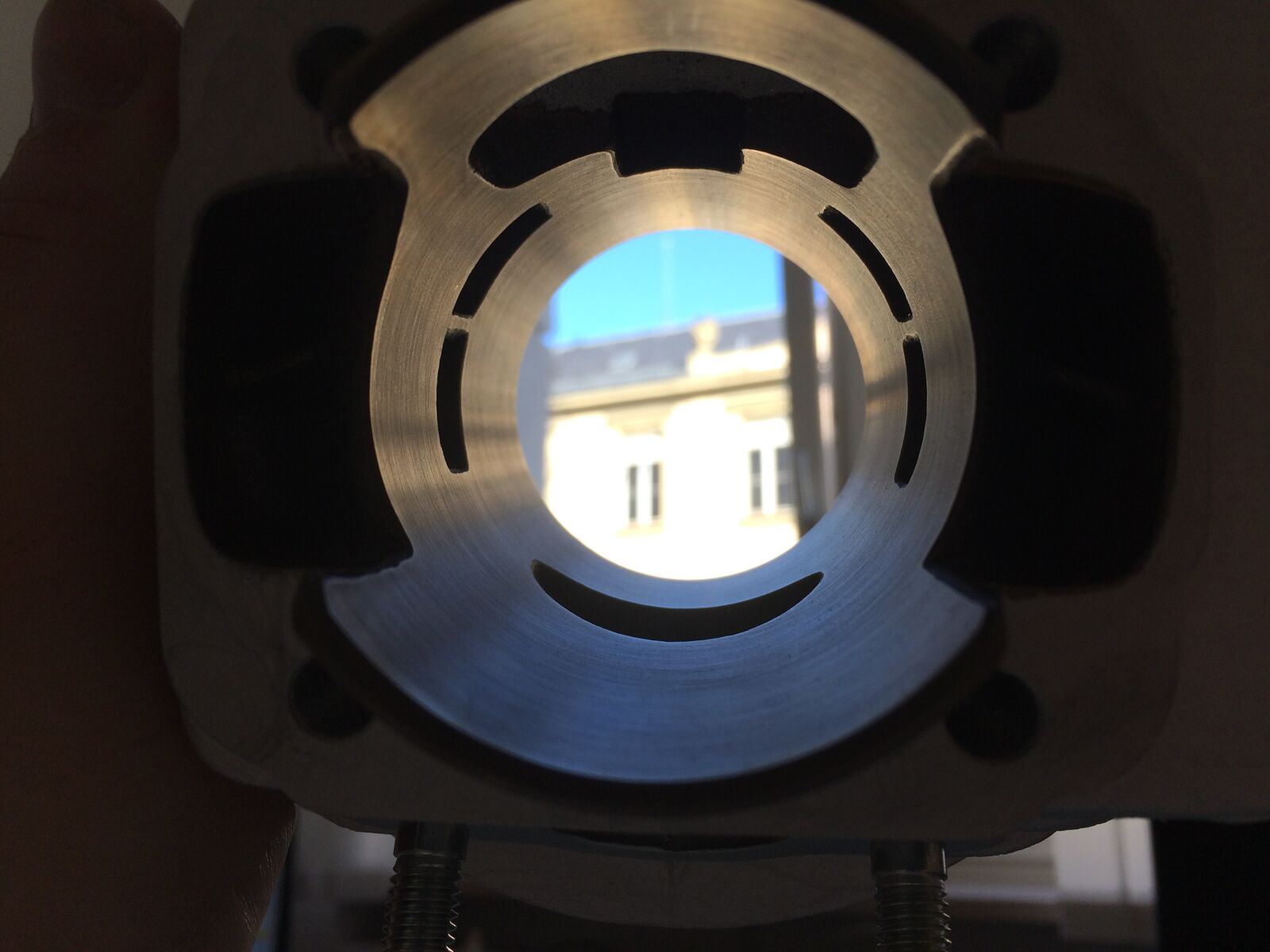

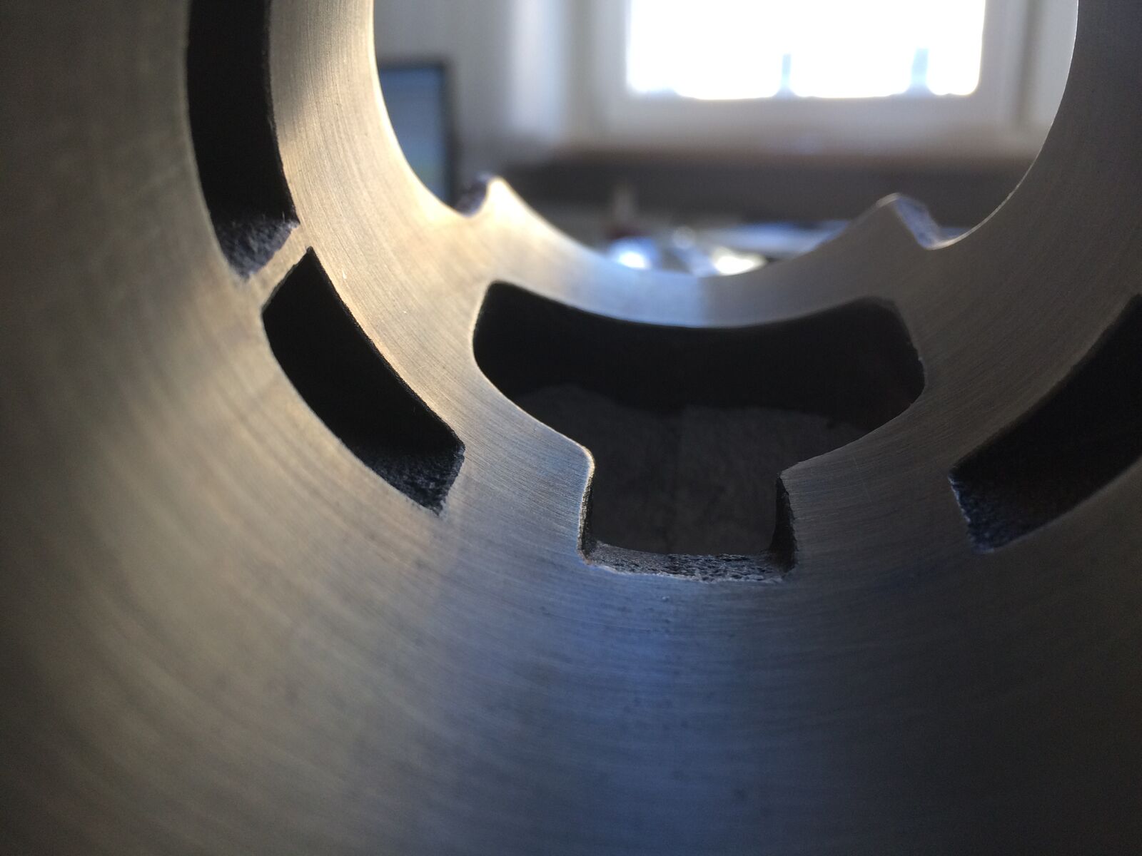

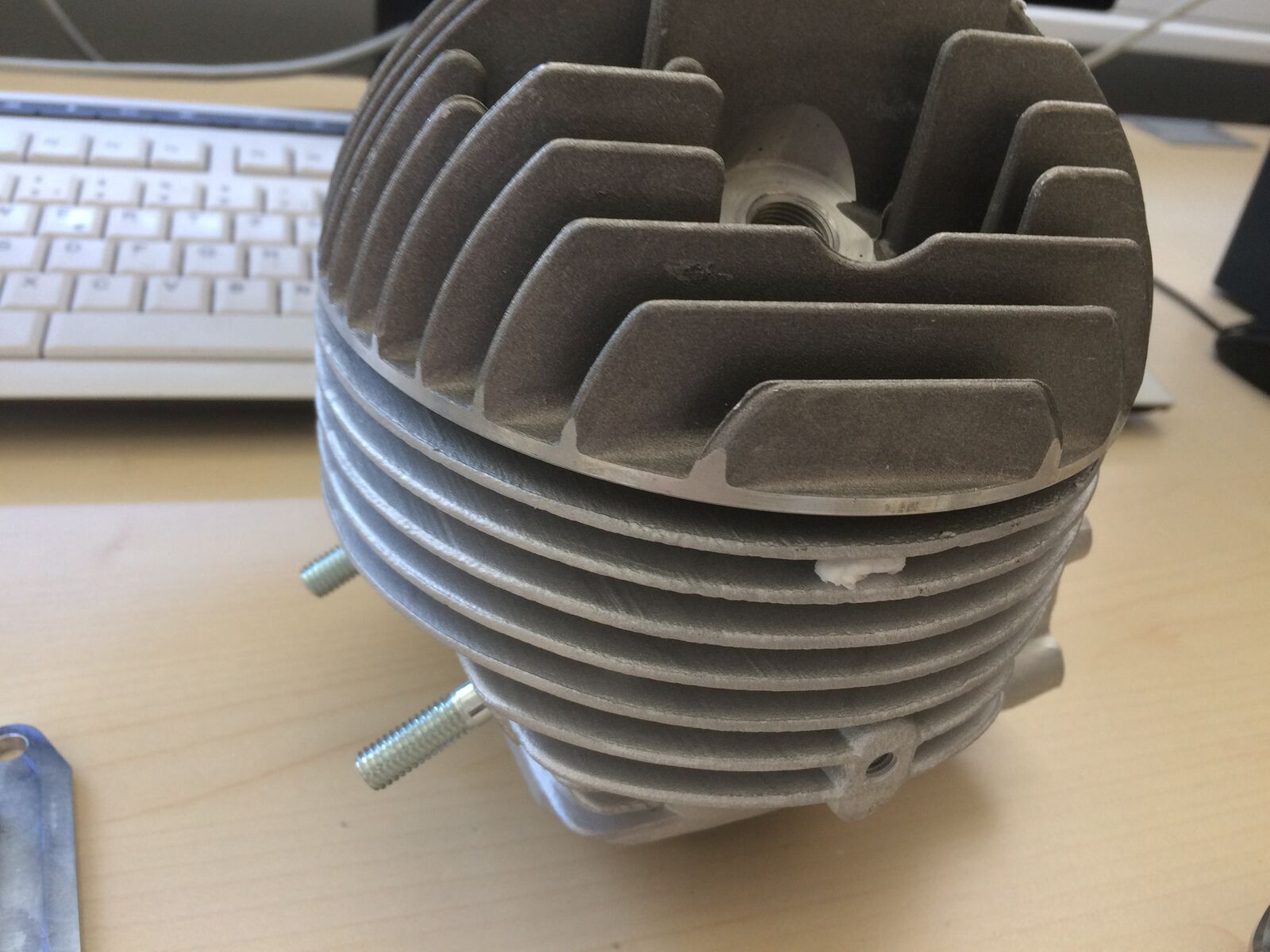

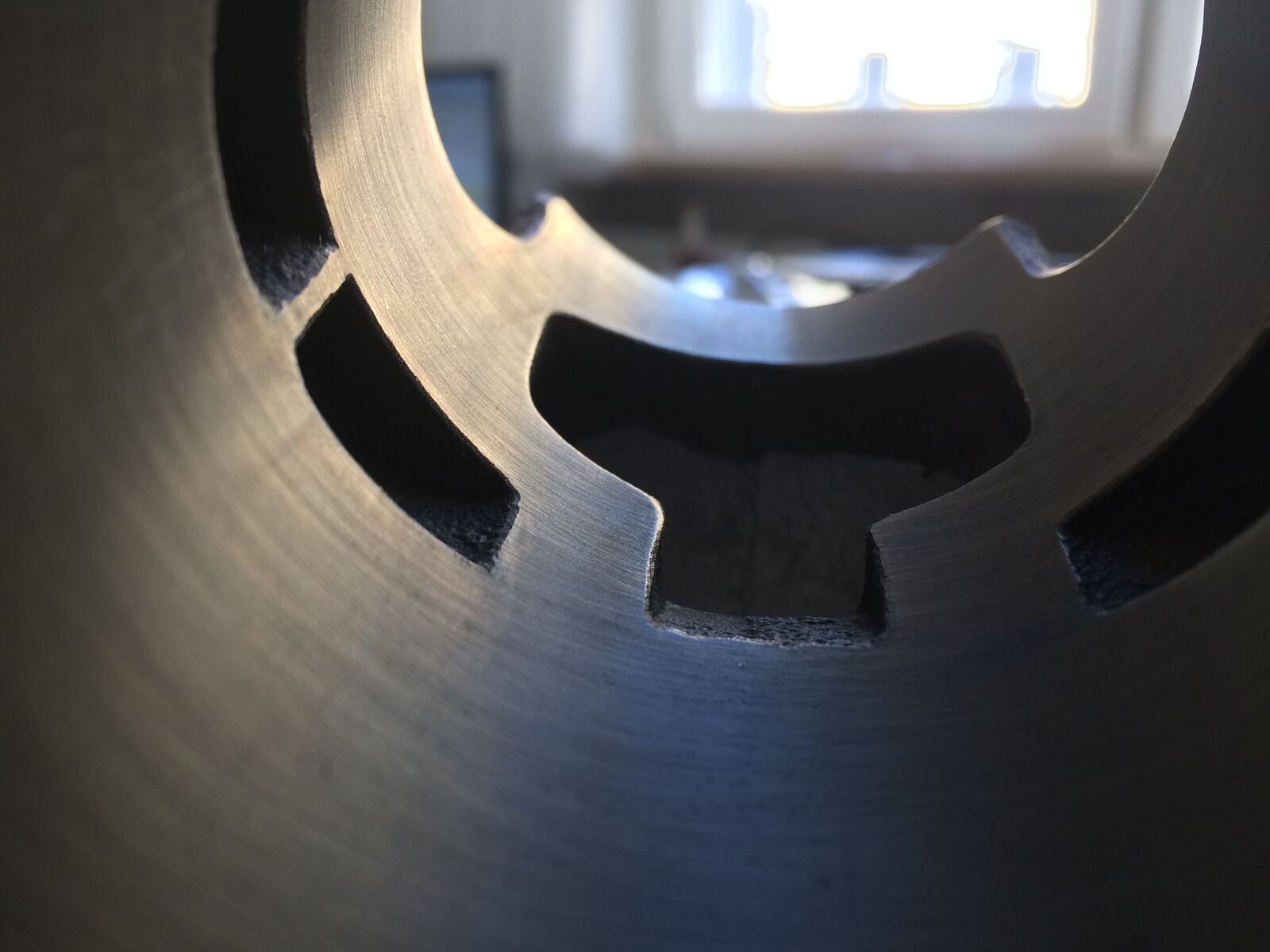

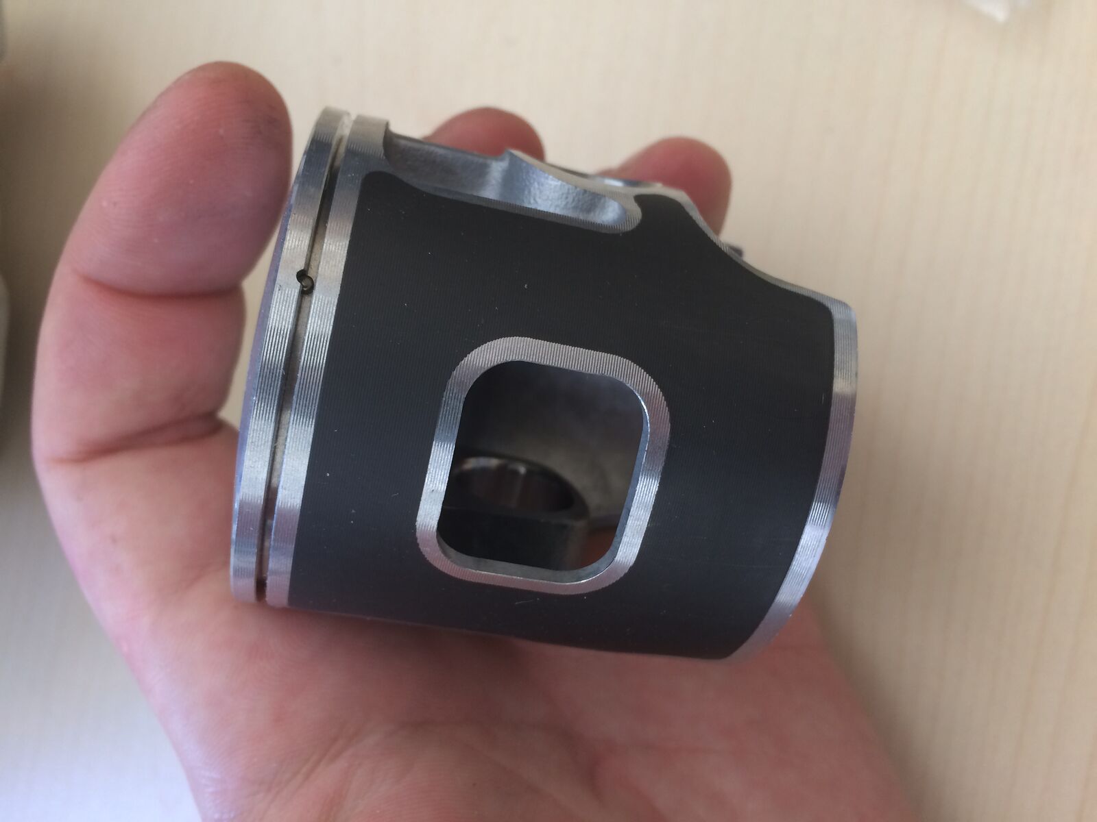

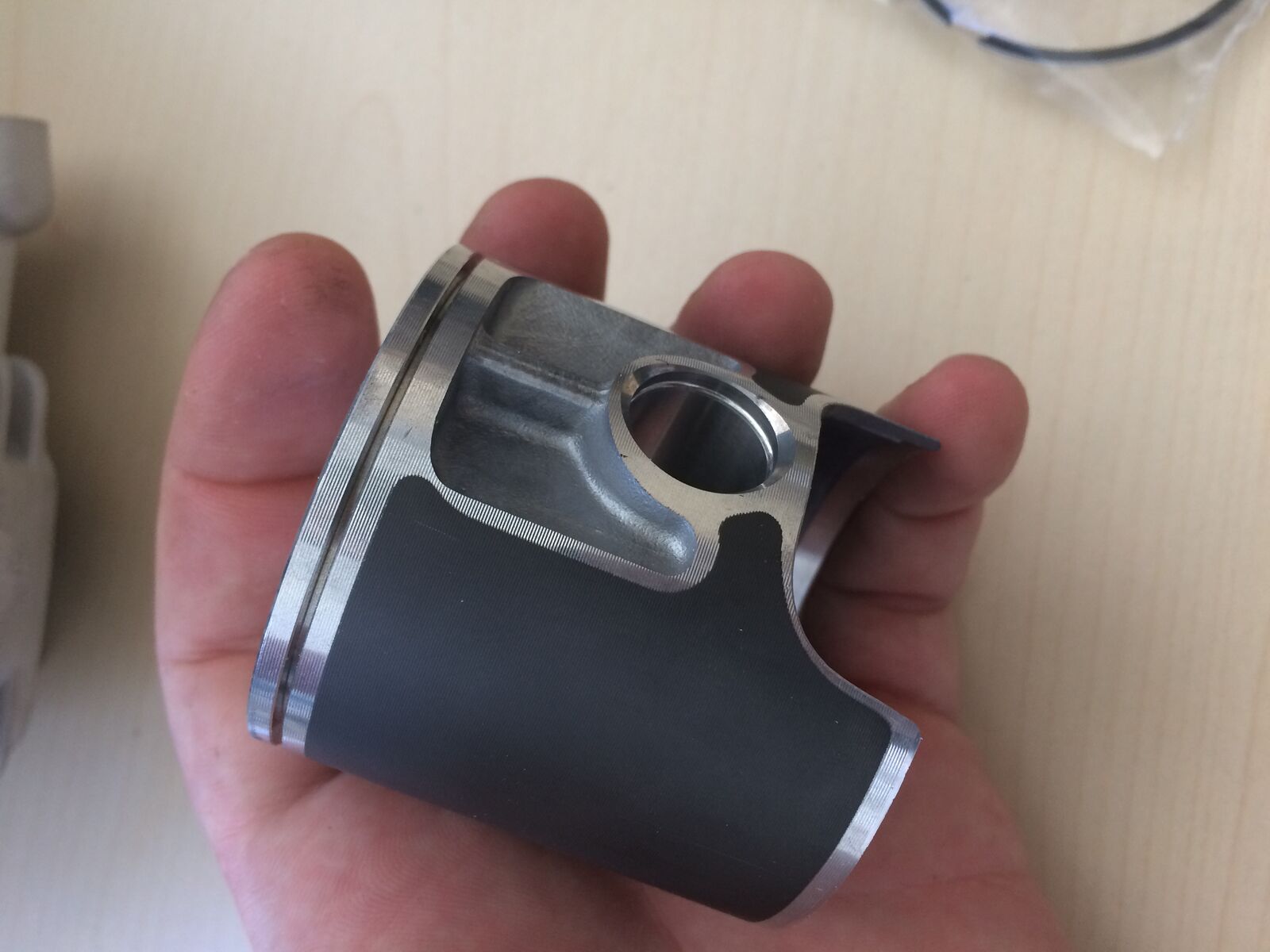

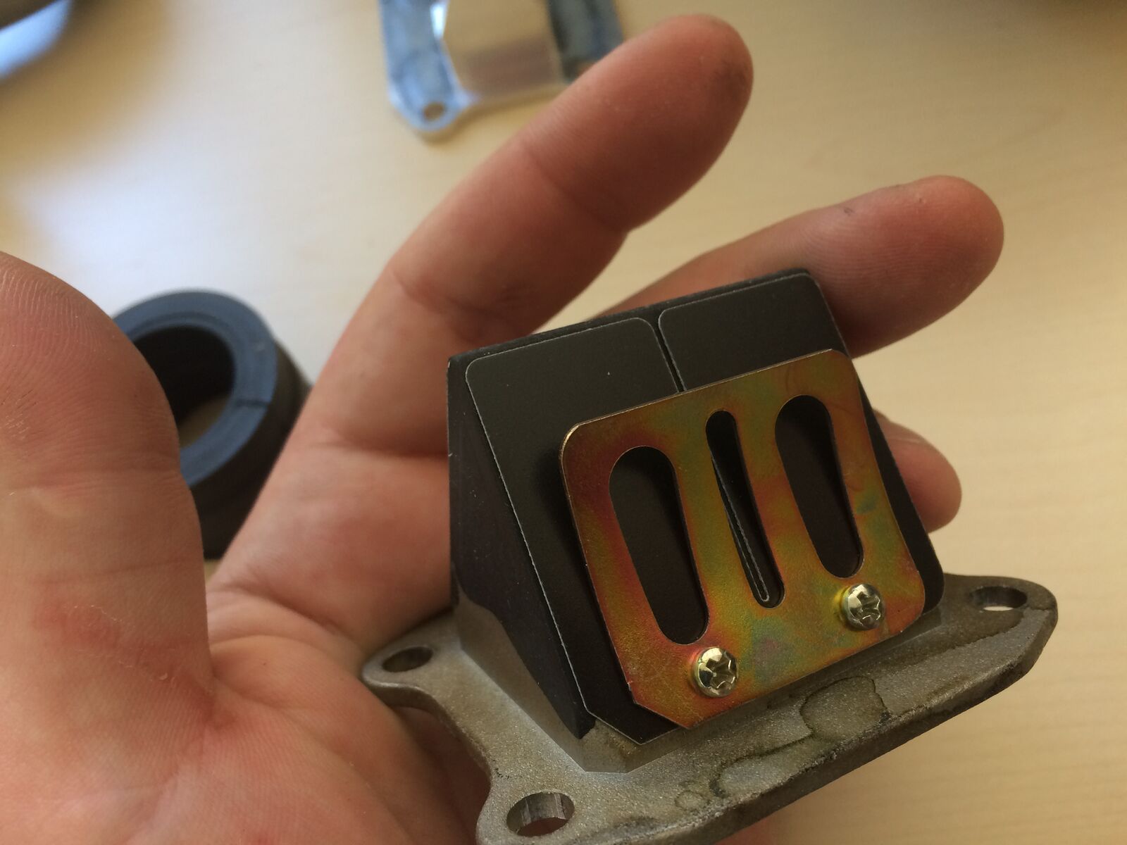

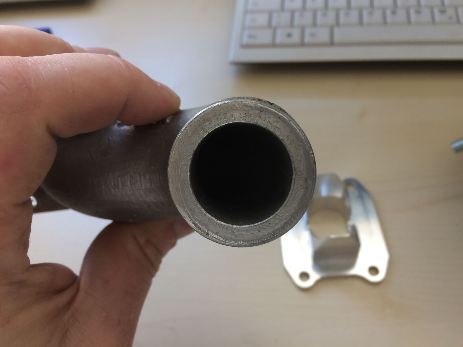

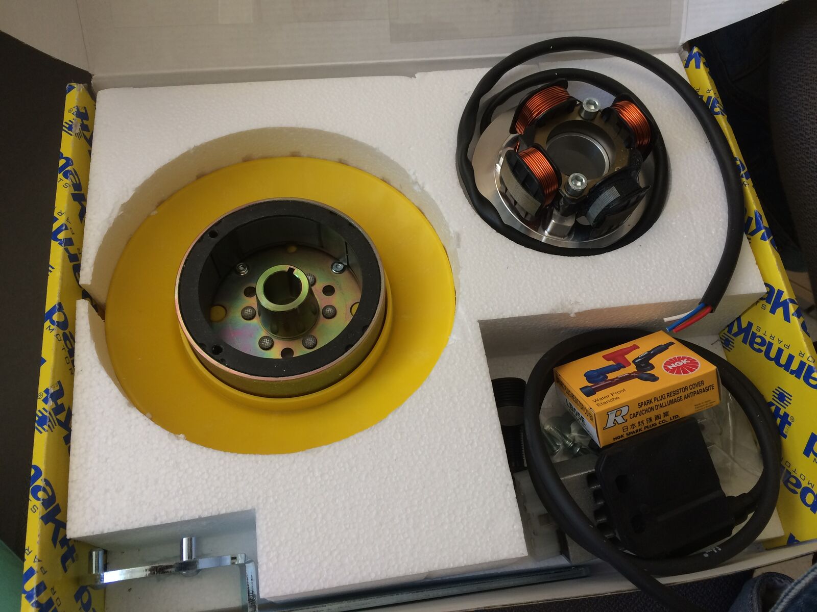

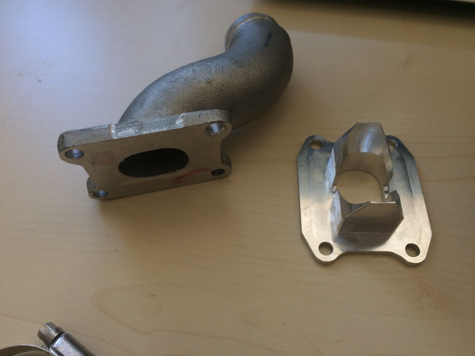

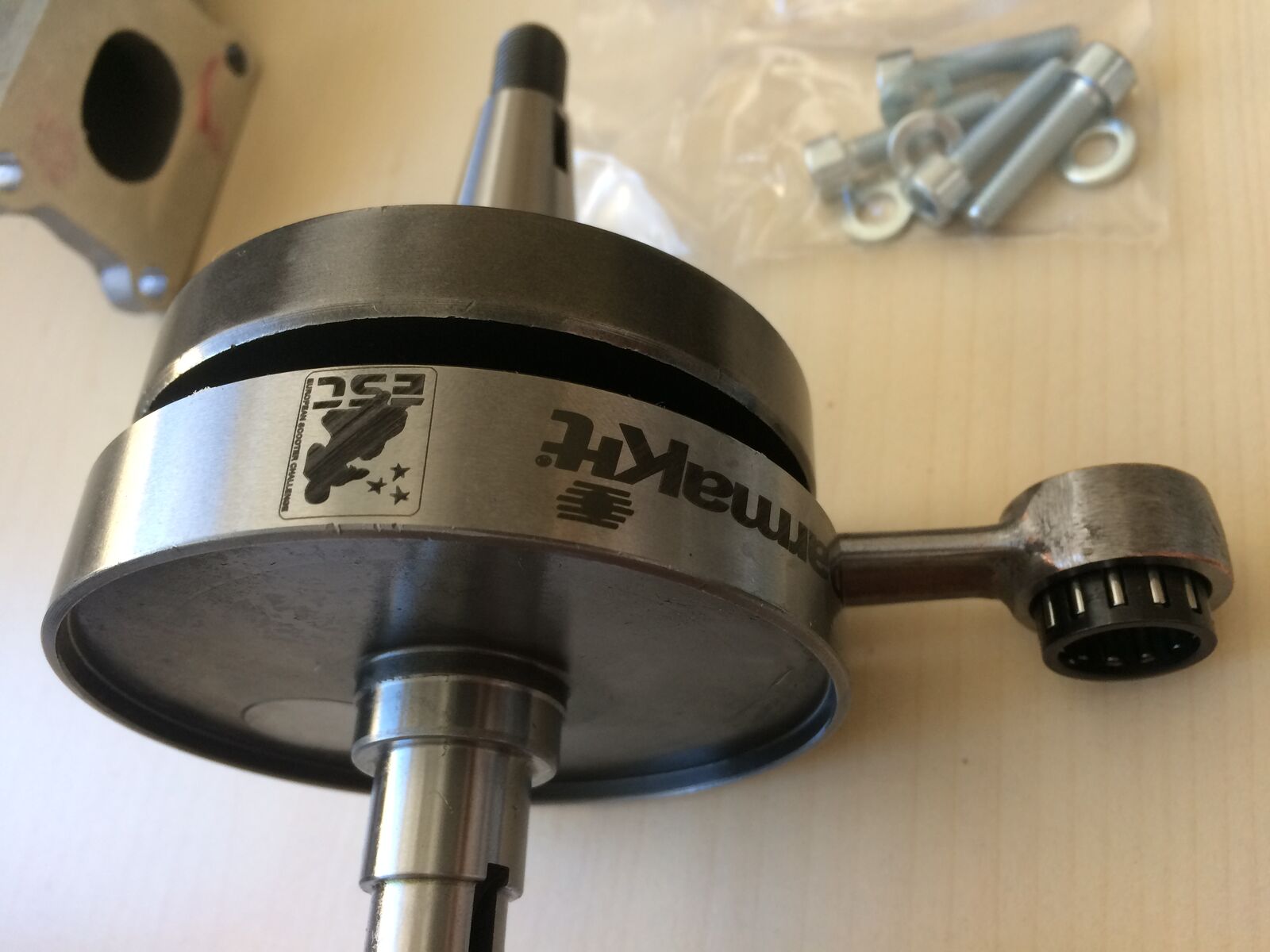

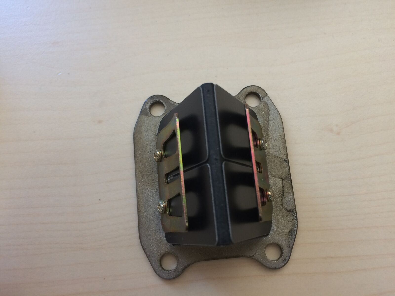

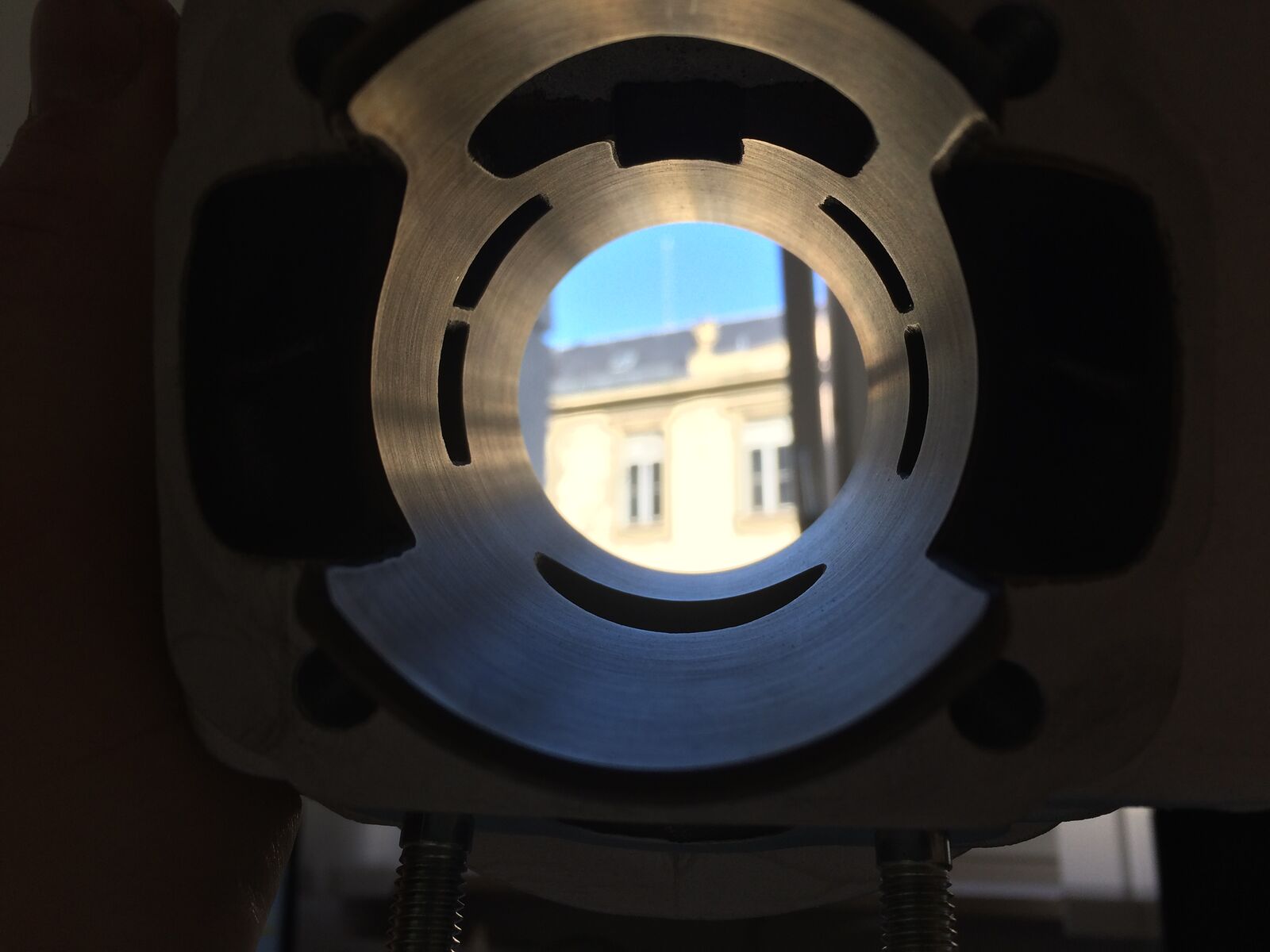

das nächste Päckchen ist gekommen. Der Auspuff ist noch in Produktion, aber der kommt noch nach. Ansonsten habe ich mal relativ unreflektiert Fotos von den Teilen gemacht, damit ihr mal seht, was man für sein Geld (1250 Euro) an Teilen bekommt. Zusätzlich gibt es 80 euro cashback an jedem Termin, an dem Ihr zum Rennen aufschlagt und ihr zahlt keine Startgebühr.
Bei interesse können die Teile bei LTH bestellt werden. Einfach anrufen. Im Webshop ist das Kit NICHT vorhanden. Die Leistung entspricht etwa 14,5 PS plug and play für dieses Jahr.
Die Rechnung gefällt mir ![]()

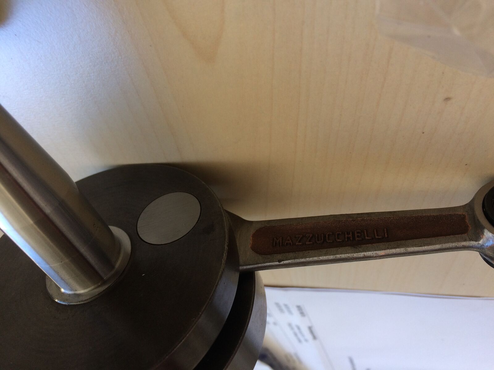

Bei der Kurbelwelle scheint es sich um eine umgelabelte Mazzu zu handeln.

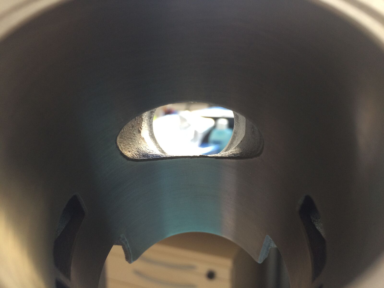

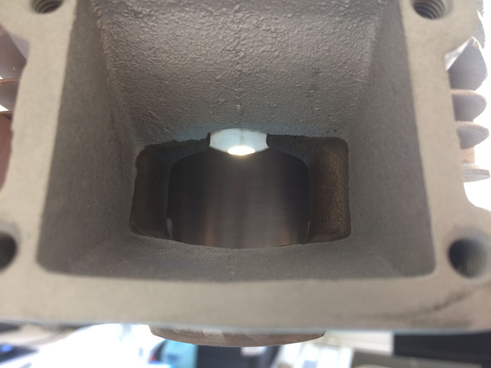

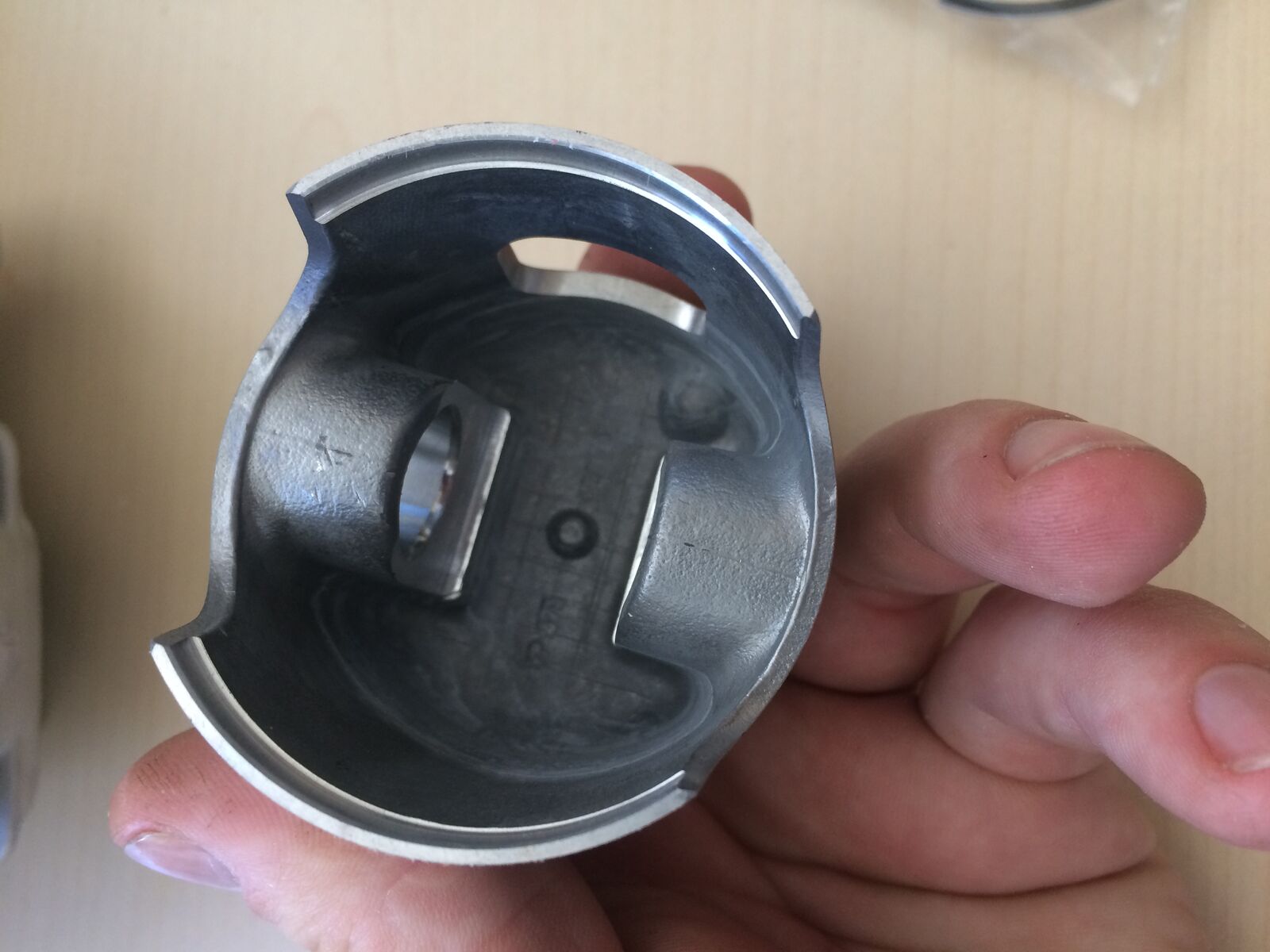

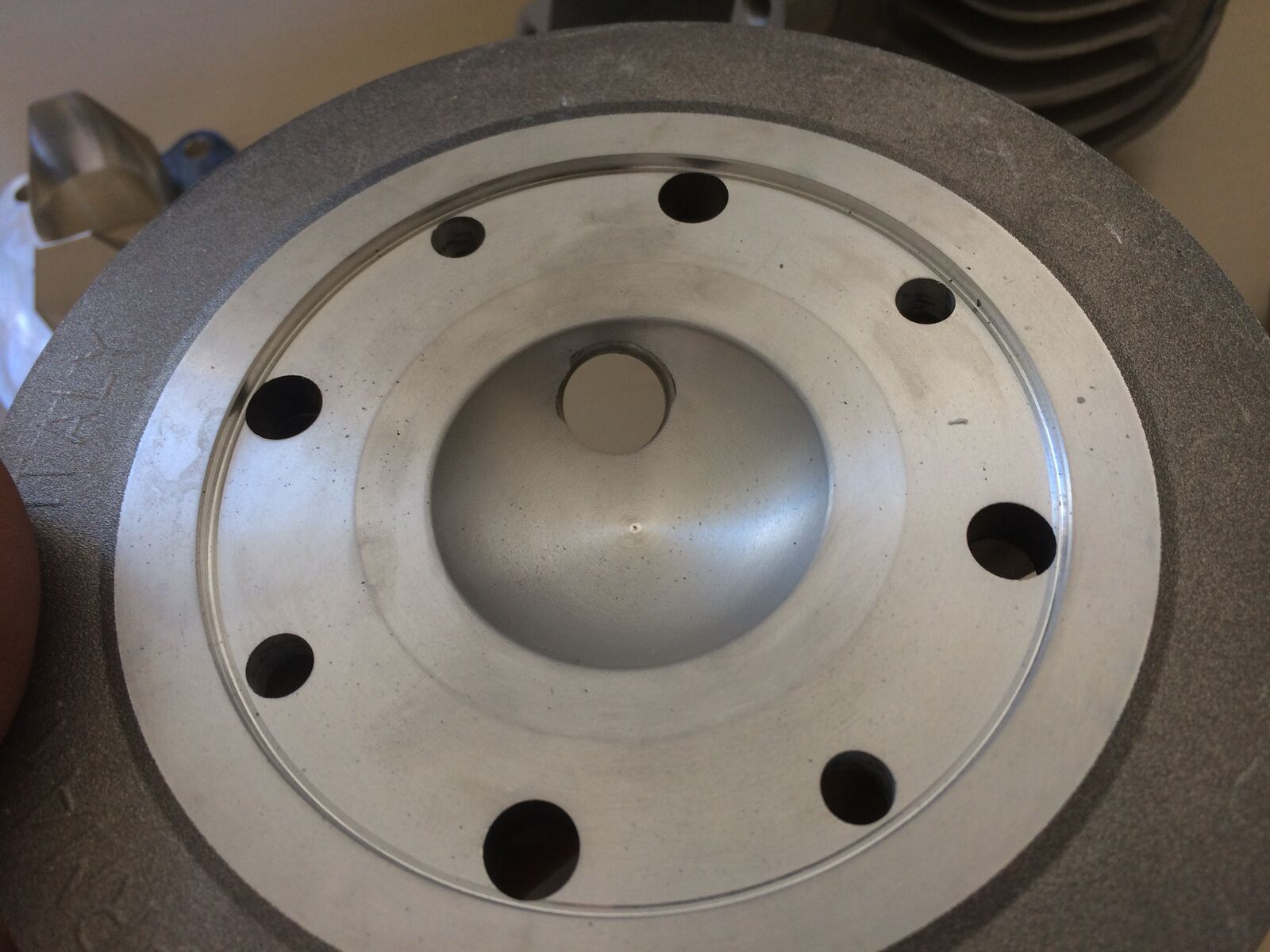

Das Zylinderkit ist der von mir für viele Straßenkarren bevorzugte "ECV Lamellare", hier mit dem 25er Ansauger. in der neuen Klasse wird der Zylinder mit nem 24er PHB mit originalgetriebe gefahren. Das geht sehr gut.
zur Zündung brauche ich nichts zu sagen, die sollte hinlänglich bekannt sein:
