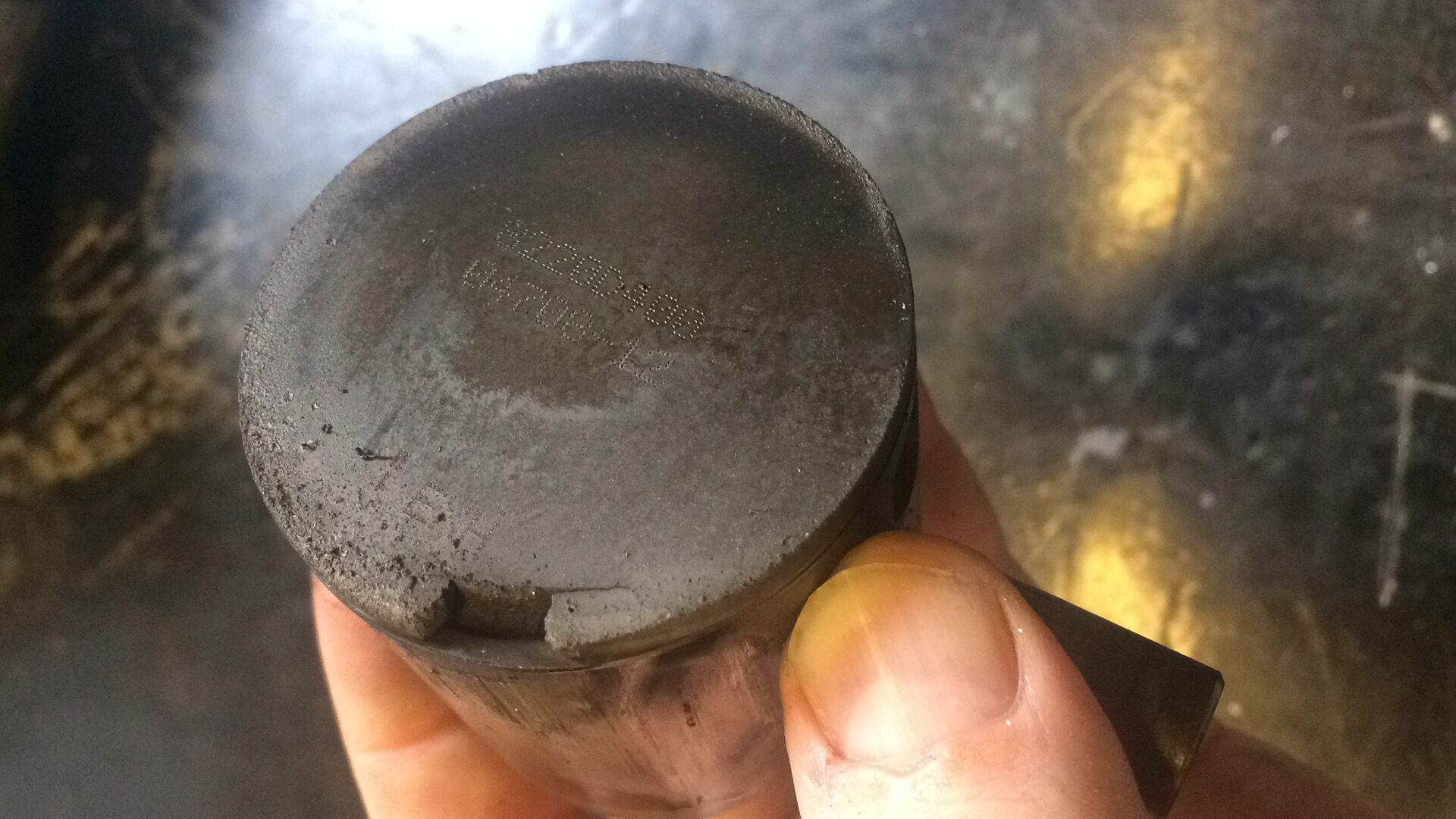

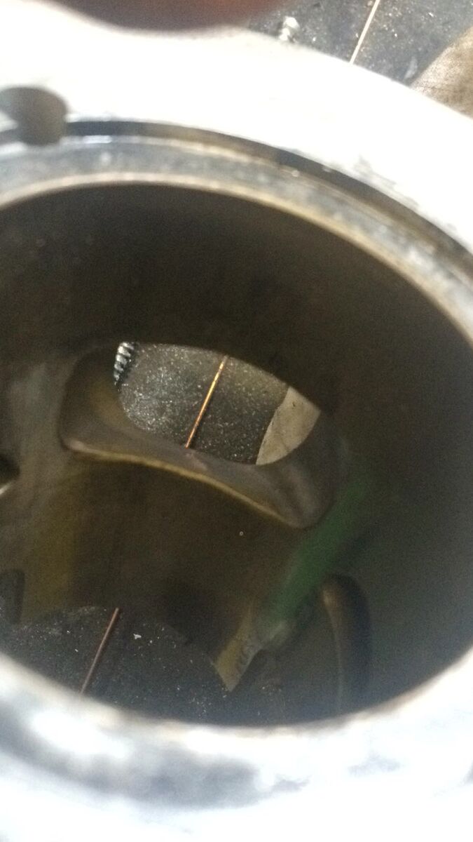

    Hab mal Bilder von dem Zylinder gemacht, der mir im 2. k1 lauf geklemmt hat.
    Wen es interessiert: kostet Ca 580 Euro. Scheiße.
    Laufbahn passt noch und Kopf am Rand leicht verklingelt, geht noch. Kolben muss neu.
