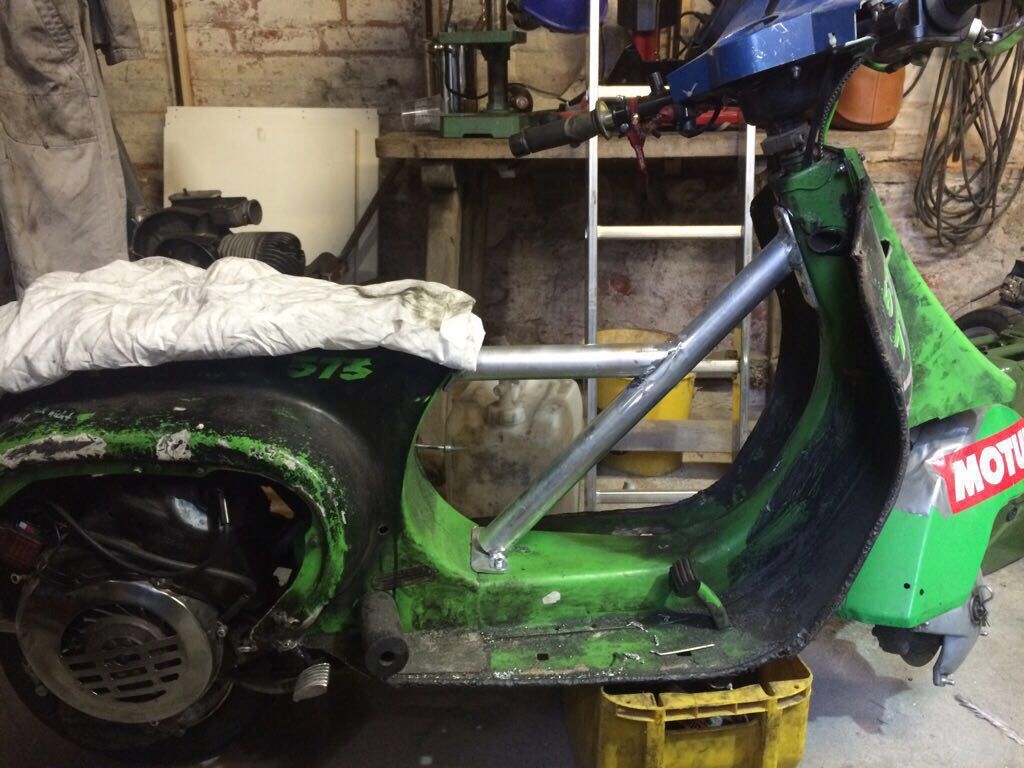

Hab nochmal n paar Kleinigkeiten gemacht. Der Roller mit der Startnummer 573 ist der Zombie. Mein versuchsträger.

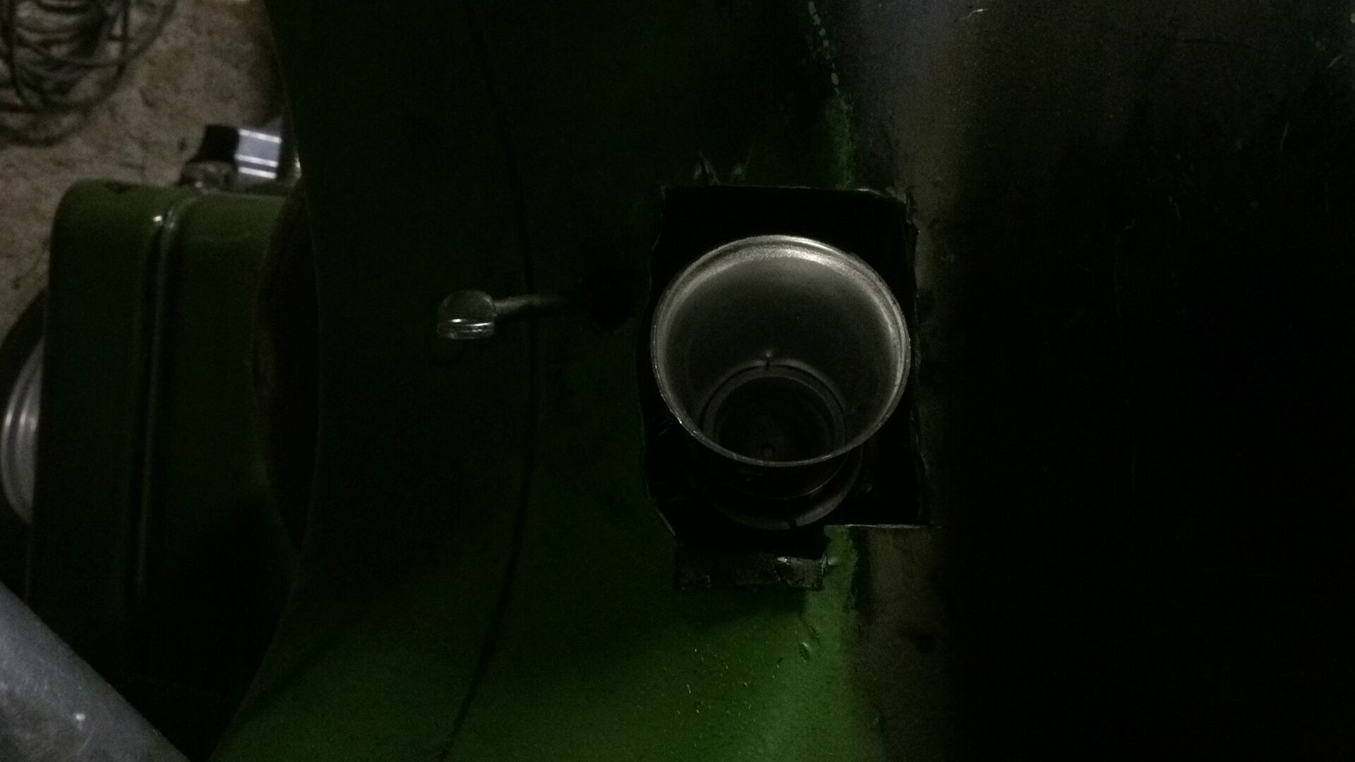

Hat einen Ausschnitt für nen Ansaugtricjter gekriegt. Die Supper bleibt jetzt immerhin mal nicht näher im Vergaserfach hängen. Ich sollte nen Luftfilter drauf machen... Hm.
egal, dafür hab ich erstmal ne neue stange gebastelt und die tiefergelegt. die Verbindung ist jetzt auch schon geschweißt. in dem Stadium war die Zulage alle.
Die Seitenklappen sollte ich verschrauben anstatt zu klicken. Ich kann es mir nicht genau erklären, aber die Mechanik hält nicht mehr so gut. Komisch.Der K1 Roller ist der "schönere" von beiden mit der Startnummer 173. der Hat nur neue Trittbretter bekommen
Der braucht noch ne andere Vergaserbedüsung, aber das mache ich alles vor Ort. Hat so keinen Zweck.
