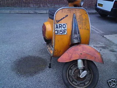

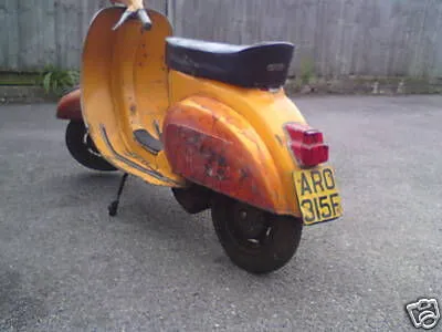

und der roller war ne SS in olack wies aussieht.
