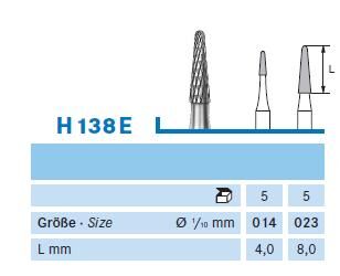

    für aluminium ist es relativ egal, ich benutze immer fräser aussm dentaldepot (Da zahlt sie papa...)
    ich würde im zweifel nochma im baumarkt nachfragen, da gibts mit sicherheit auch welche aus cobaltlegierung oder wolframcarbid oder dergleichen. die haben eine hervorragende standfestigkeit, damit kannste dann auch deine kurbelwellen verzaubern.
    ich benutze hauptsächlich diese beiden dinger
    den runden für die überströmer, einlass auslass, eigentlich alles und den kleineren für den muschiteil der kurbelwellen.
    lass das loch loch sein.
    kümmer dich lieber darum, dass die kante unterhalb des überströmers nicht so aussieht wie hier, sondern schön rund ist.
    wenn du deine motorhälften nicht aufgeschweißt hast, brichtst du dort leicht durch, also aufpassen.
