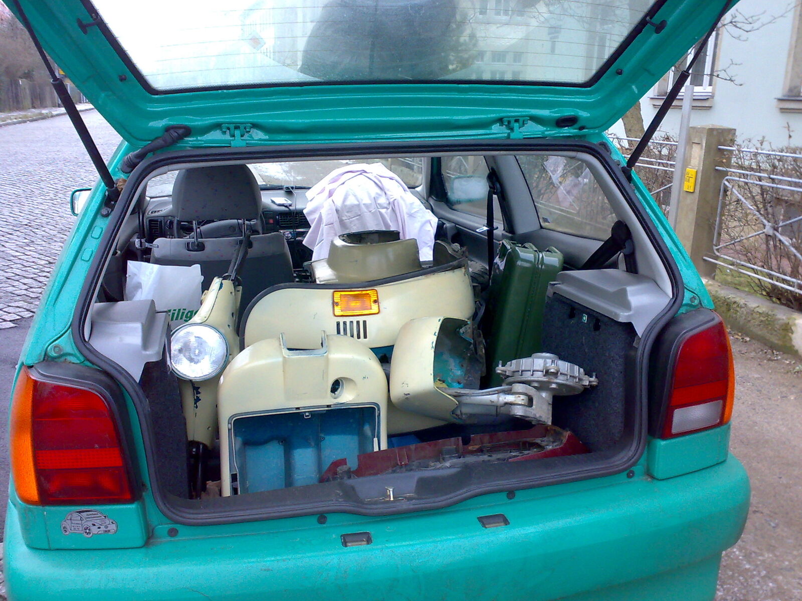

  • 300km Rollertransport mit Ford Focus Kombi? Oder doch lieber Vito?
    • April 25, 2008 at 07:54
    polo 6n.
    kommt natuerlich auch auf den zustand an. wenn da "nix mehr kaputt zu machen" ist, dann passt das so schon, wenn neuzustand, dann bulli oder dessen derivate.
