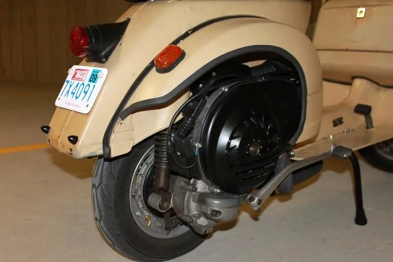

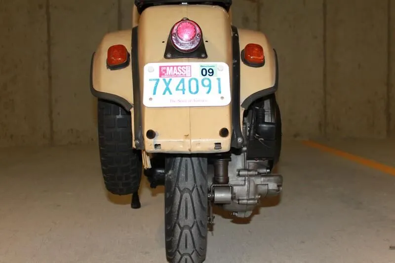

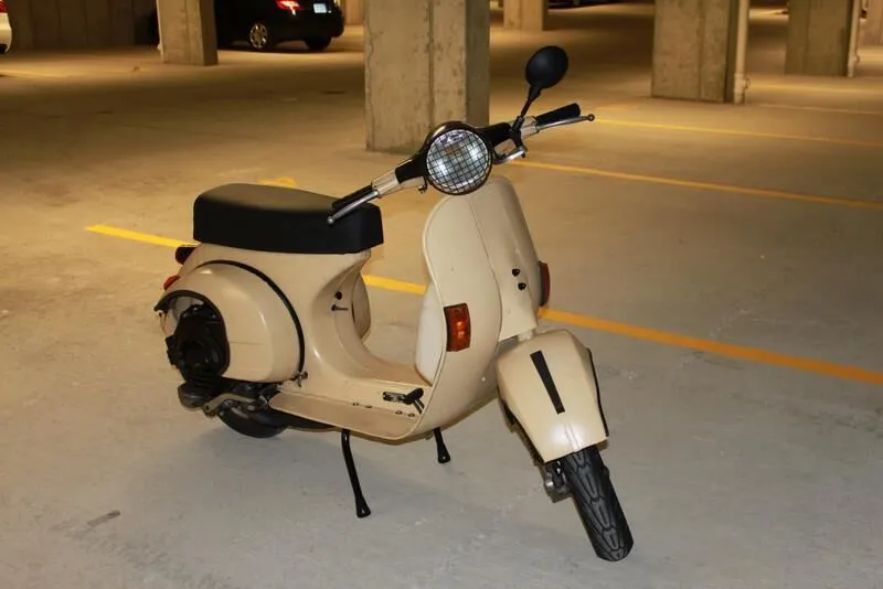

Hier mal ein paar pics - sollte einigen in Hamburg bekannt vorkommen. Sah früher noch viel übler aus - Schwingsattel, Stollenreifen, Blechspritkanister in selbiger Farbe vorne am Beinschild etc.. Ja so waren sie die frühen 90er (zumindest in Osnabrück).
