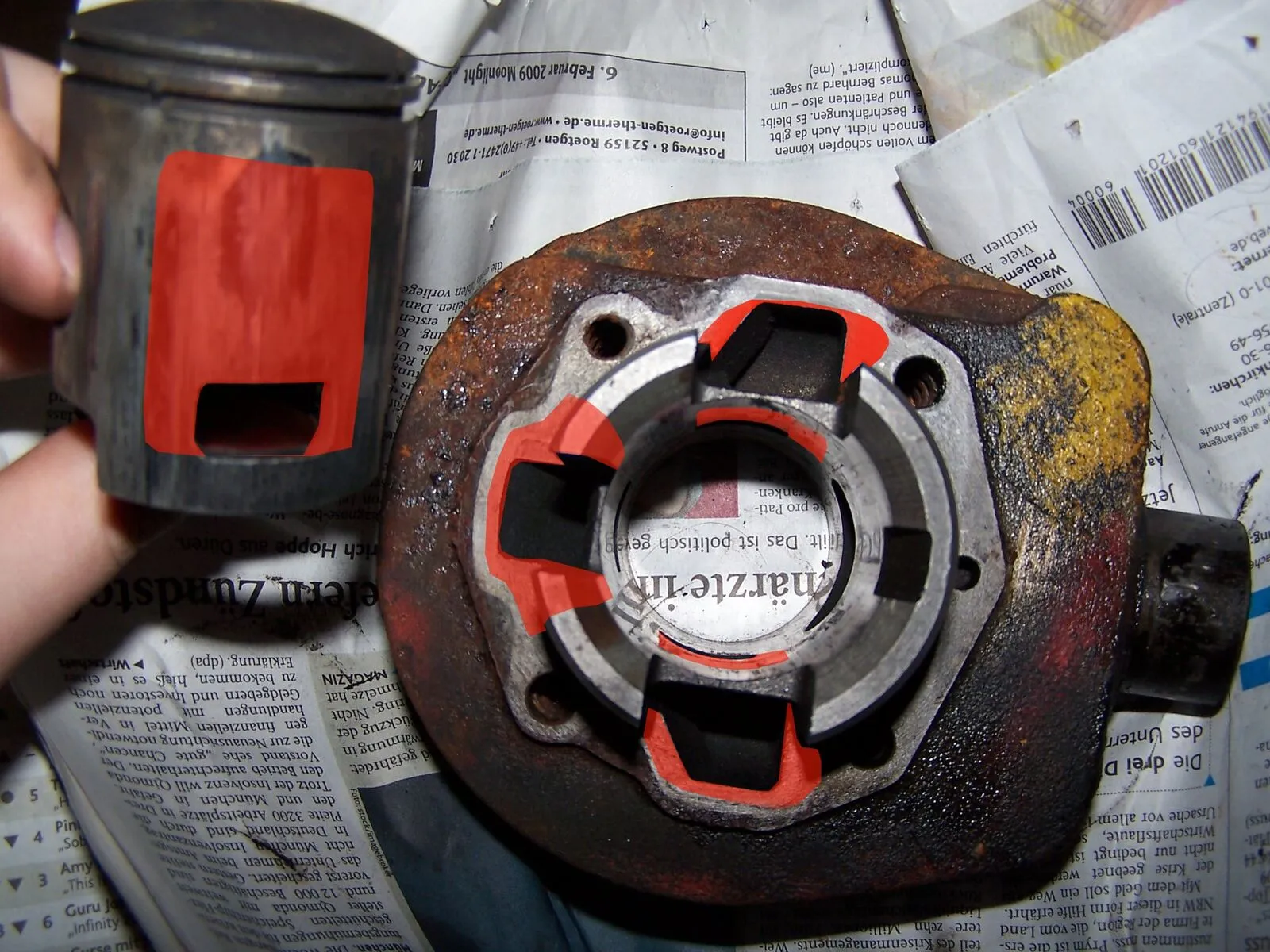

Nee das mit dem Kolben war so nich ganz ernstgemeint keine Sorge. Das Fenster soll nur bisschen angepasst und vlt. ein wenig nach oben vergrößert werden. Da hab ich nur keine Ahnung wie weit man da gehen sollte.
Äh, helft mir mal auf die Sprünge, Spülwinkel? Ist das original diese schräge Seite an den Üströmern?
Die Stege da links wegzfräsen wäre blödsinn. Da hab ich wohl irgendwie falsch Gedacht. Würde ja überhauptnix bringen.
Man denke sich also das Rote an den Stegen weg.Und um Pornstar eine Freude zu machen: Es soll ja der Simonini RH draufkommen.
Der bringt zwar nix an Leistung, erlaubt aber doch noch etwas höhere Drehzahlen, und somit vlt. noch einen Hauch Vmax. -

Hach ja... Überströmer kommen ja auch auf und Auslass wird groß.
Der Simonini soll da eigentlich schon drauf, weil ich trotz des 80er Potts auf Drehzahl aus bin. -
