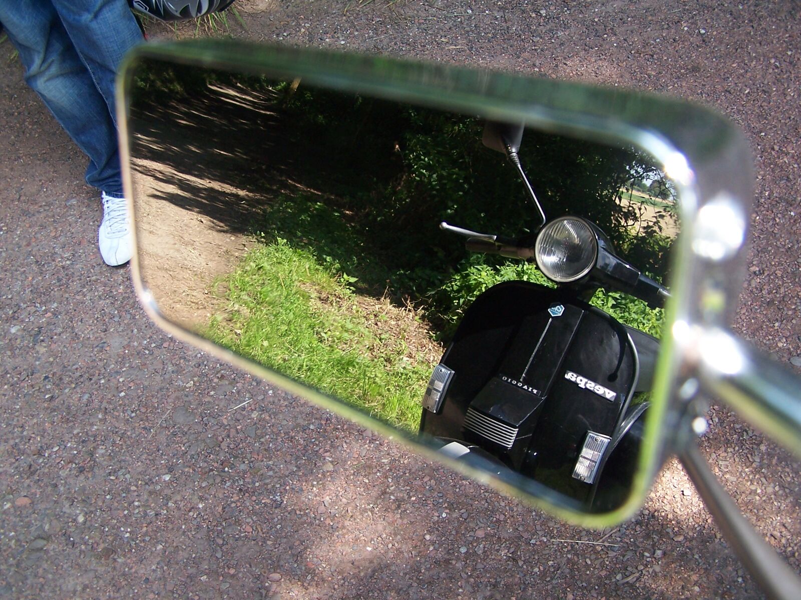

    Heute war Alex 141 zum bissl schrauben bei mir.
    Wir haben sein Sturzbügelgekröse abgebaut, und einen schönen Chromkantenschutz anstelle des originalen XL2 Plastik verbaut.
    An meine ist auch der vordere Sebac zurückgewandert, den ich für den Tüff abhatte.
    Anschließend haben wir dann im Wald noch ein paar schöne Fotos gemacht.
    Leider hat meine im Moment wegen dem Elektrogedöns kein Reserverad montiert. Das halb siehts linksrum bisschen nackig aus.
