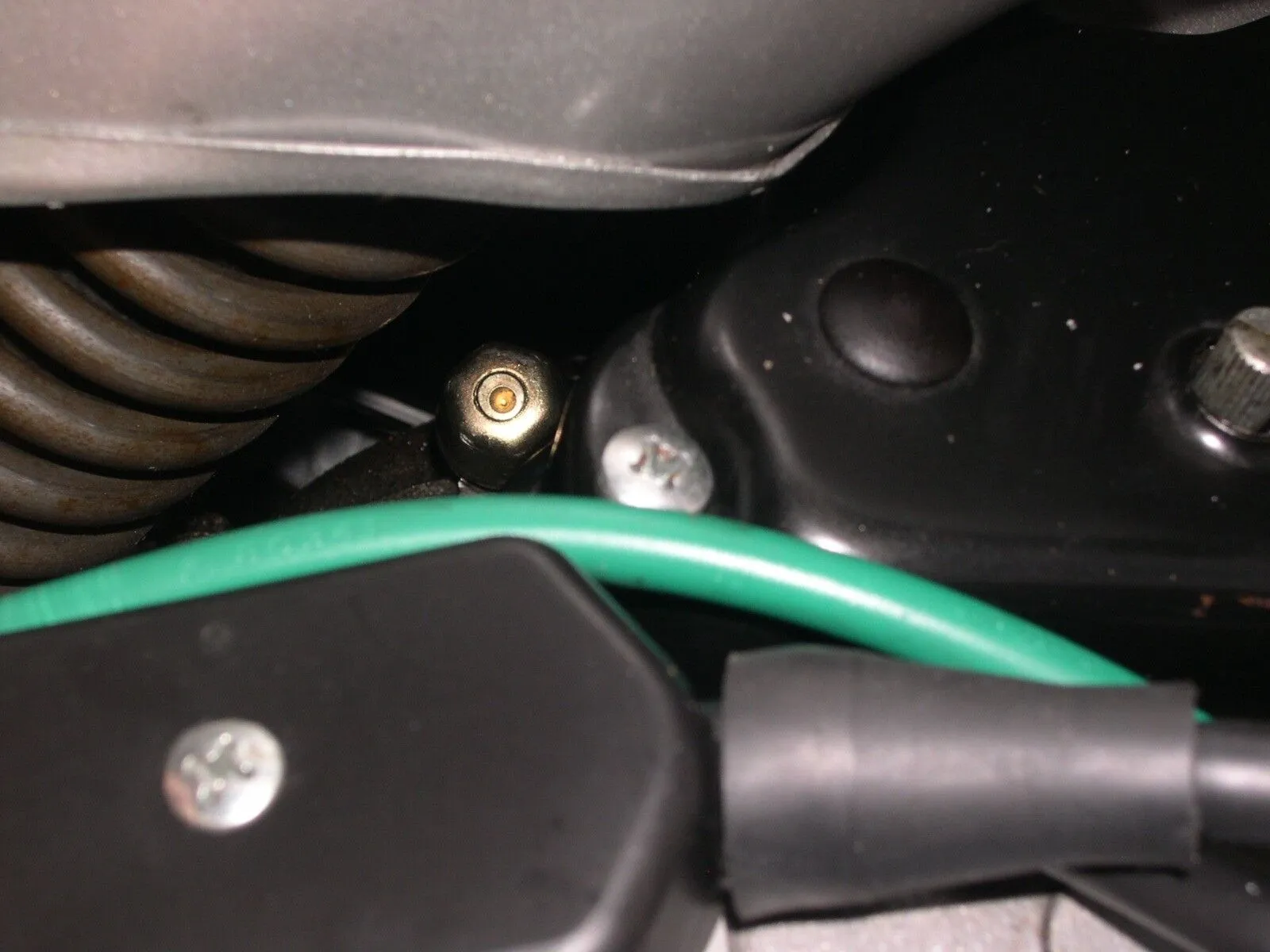

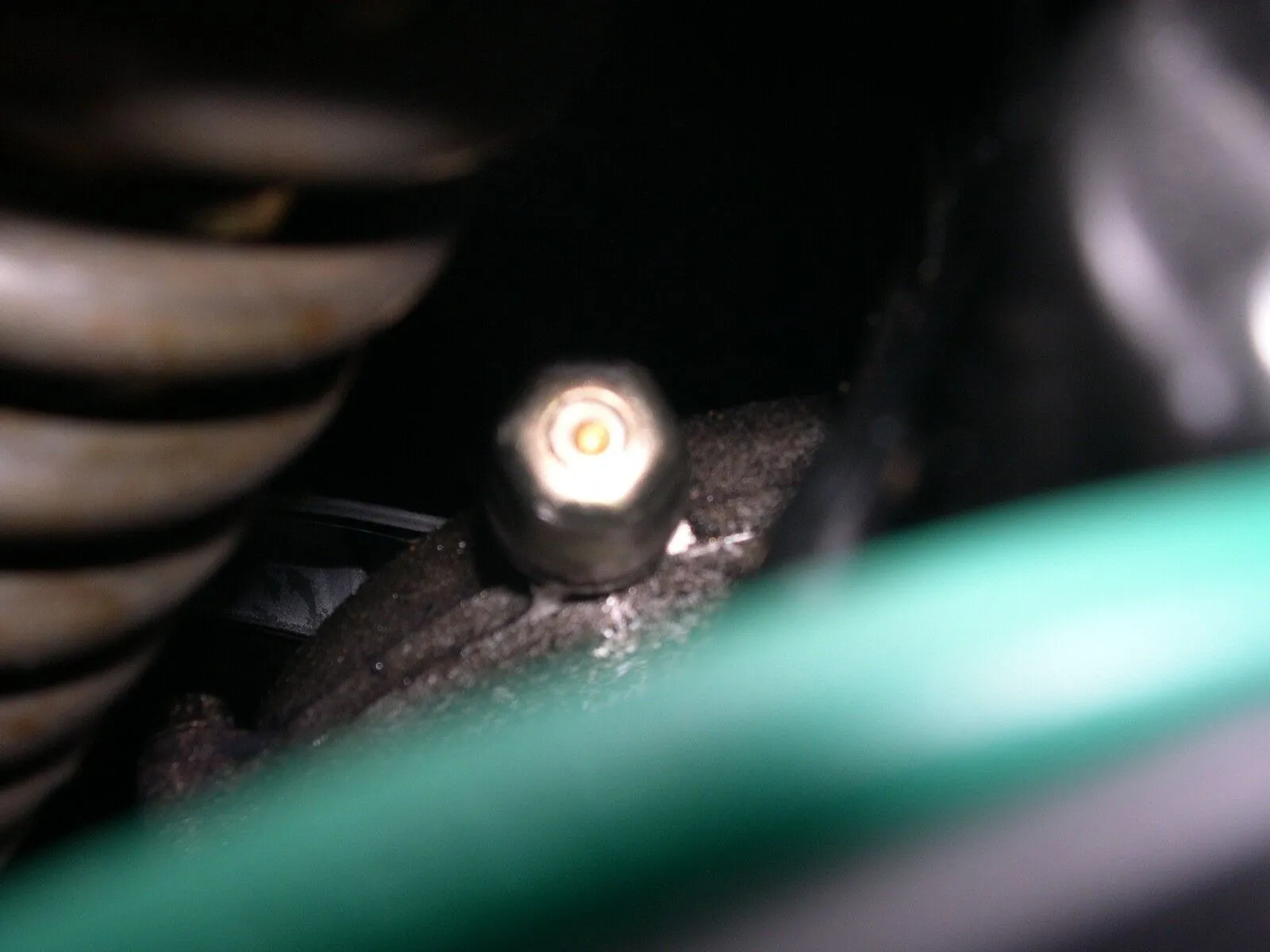

    habe am letzten Wochenende ziemlich massiven Ölverlust am Motor festgestellt. Vespa lief einige Zeit im Leerlauf; als ich auf das Hinterrad sehe, läuft dort
    kräftig Öl von oben auf das Hinterrad. Es handelt sich def. um Motoröl und kommt oben aus dem Motorblock.
    Dort befindet sich so eine messing- / goldfarbene Verschraubung; sieht aus wie eine Art Ventil (?). Genaue Lage ist etwas links versetzt vom Vergaserelement.
    Dort lief das Öl in einer breiten Spur heraus. Als ich Motor abgestellt habe, hörte es auf, herauszulaufen. Die beschriebene Verschraubung wirkt fest; lies sich zumindest nicht fester anziehen.
    Es ist eine 2001er PX 200 mit Getrenntschmierung.
    Gibt es da ne`Erklärung für?? Ist das ne Art Überlauf??
    Würde mich sehr über Info`s freuen. habe noch zwei Bilde zur genauen Lage des Messingdödels angehängt.

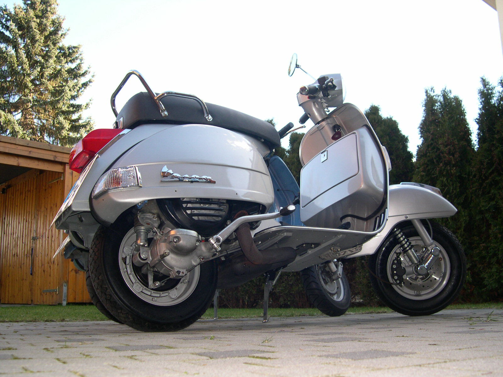

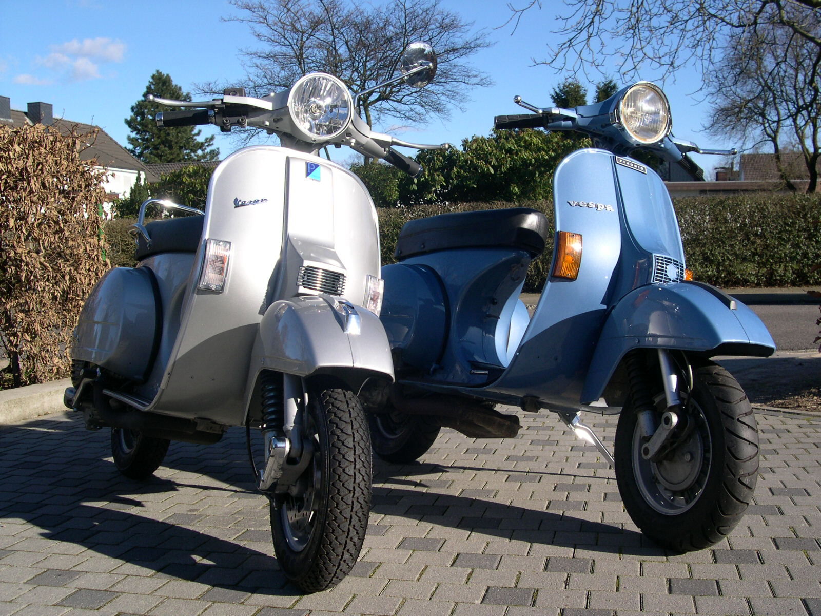

    hier noch kurz ein paar Bilder von der neuen 200er!! 981 km org. gelaufen und in einem ganz anständigen Zustand wie ich finde. Ein hübsches Paar - oder?? Jetzt fehlt mir nur noch ne`süße Fuffziger....
    Grüße aus Hamburg, Chrisch
