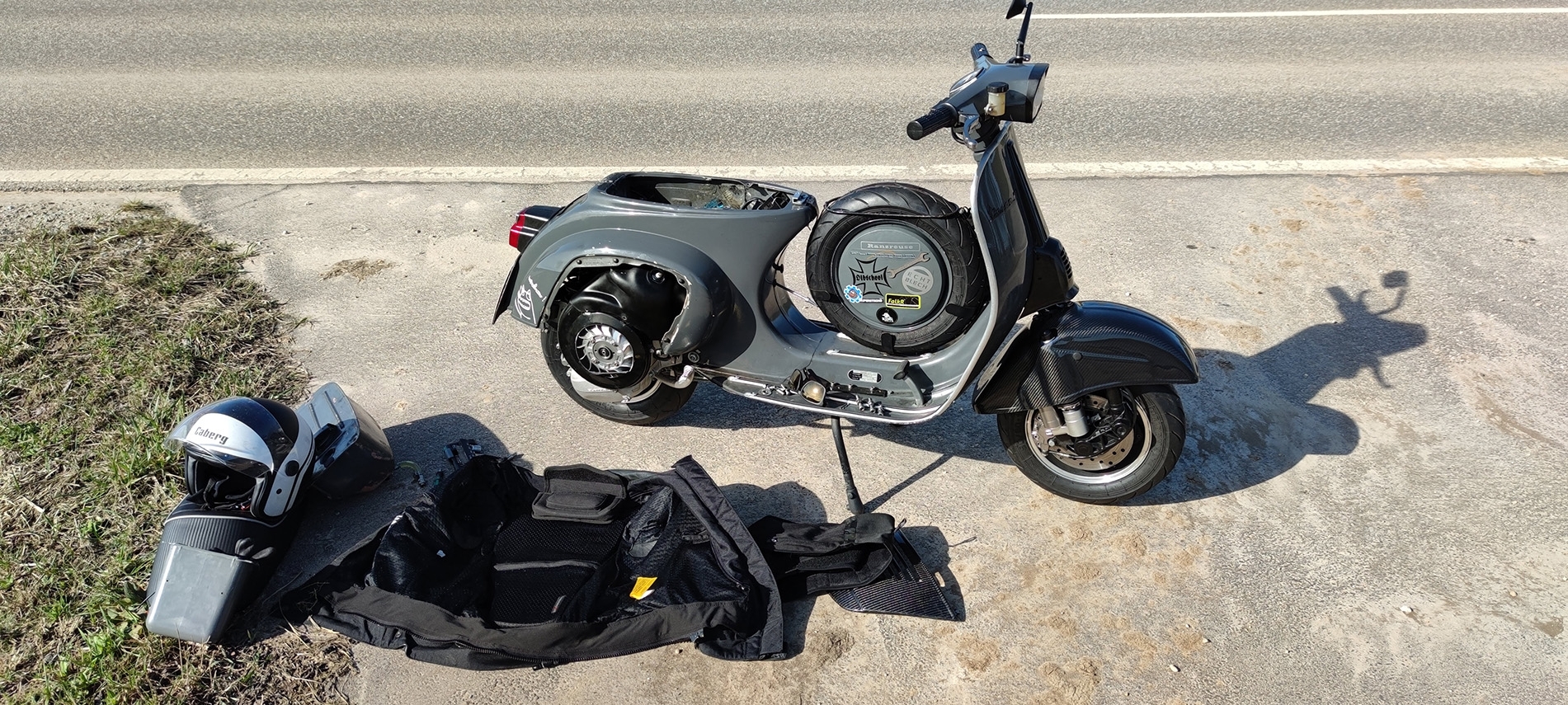

    Gestern aus lauter Freude die erste Runde gedreht, gleich zum TÜV gefahren.
    Leider hielt die Freude nicht lange an, nach einem Überholvorgang auf der Landstraße war der Spaß dann vorbei.

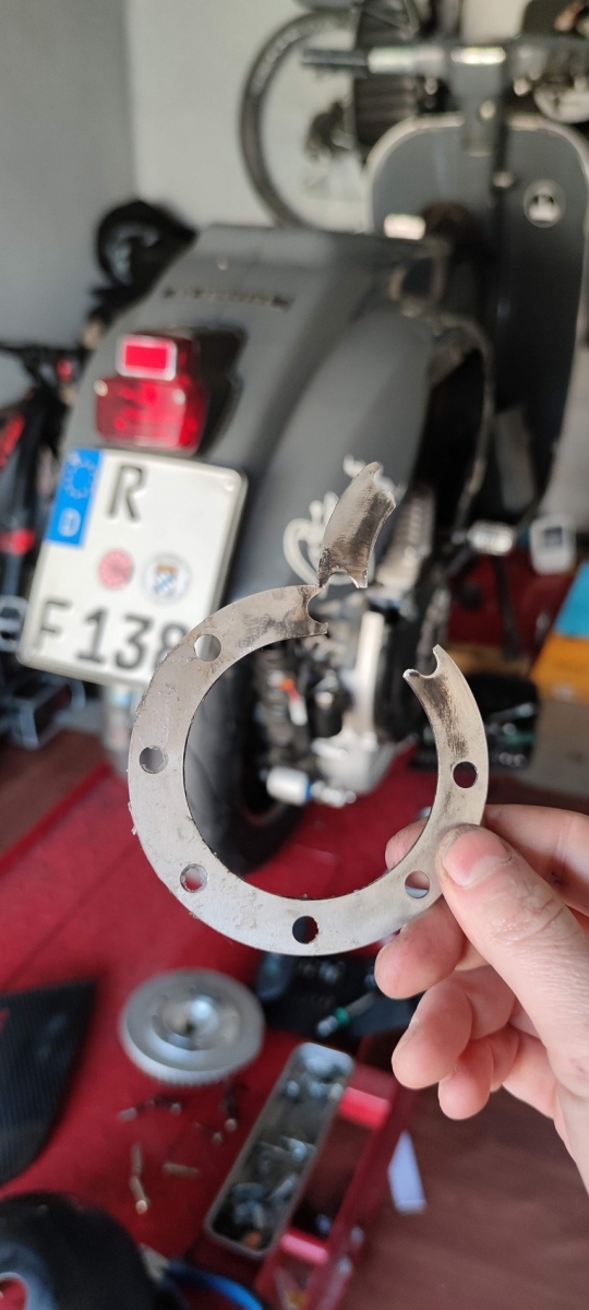

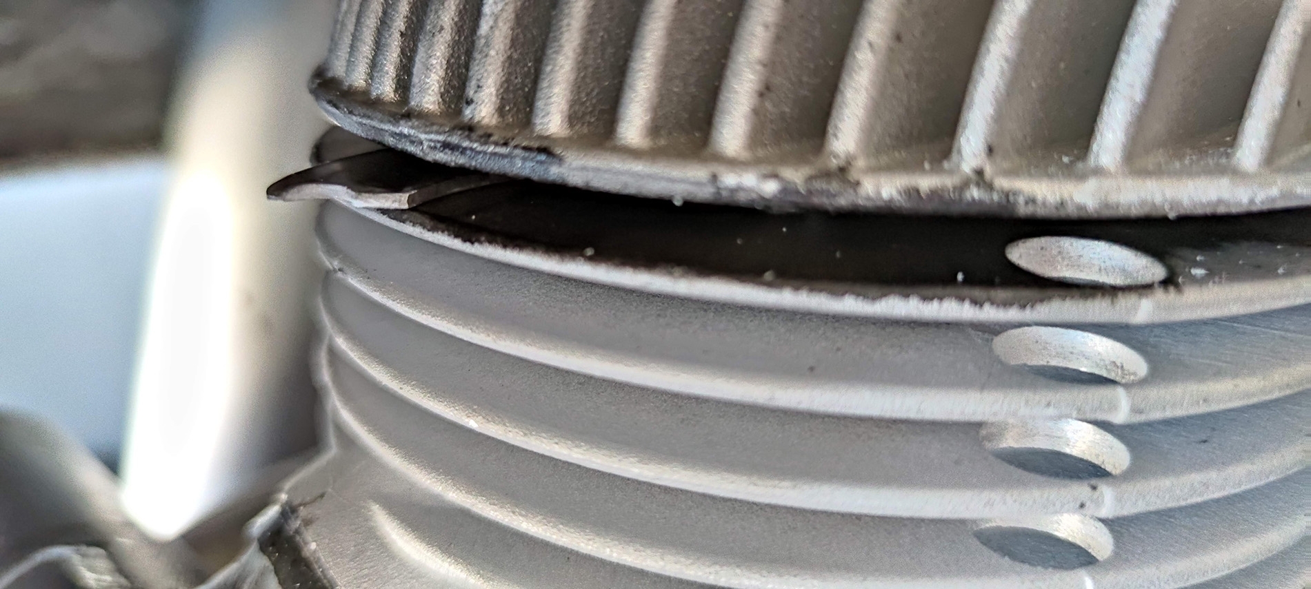

    Mir hats die Kopfdichtung zerissen, die ist 1.5mm dick. :-5
    Zum Glück ist sonst nichts defekt.
    Alle Kopfschrauben waren mit Drehmoment angezogen, auch waren alle fest beim aufdrehen bis auf die 2 wo der defekt war. Nun ist die Frage ob die vorher schon locker waren oder die Dichtung einen Riss hatte :-8

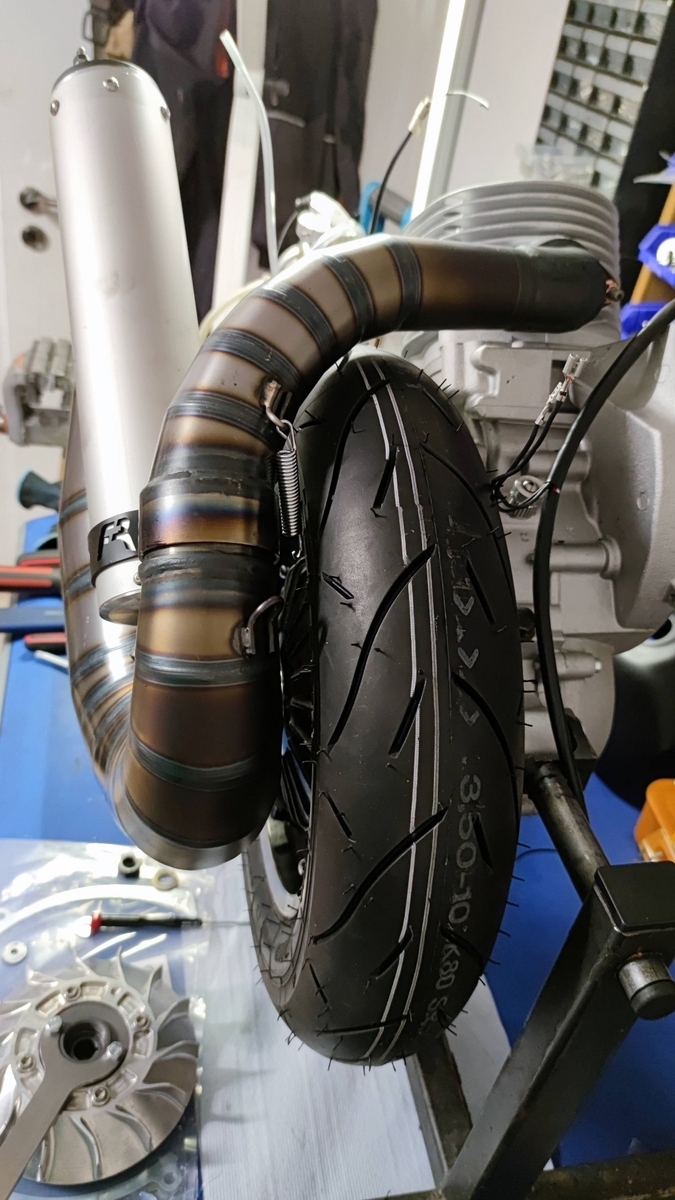

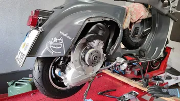

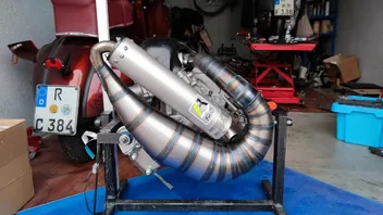

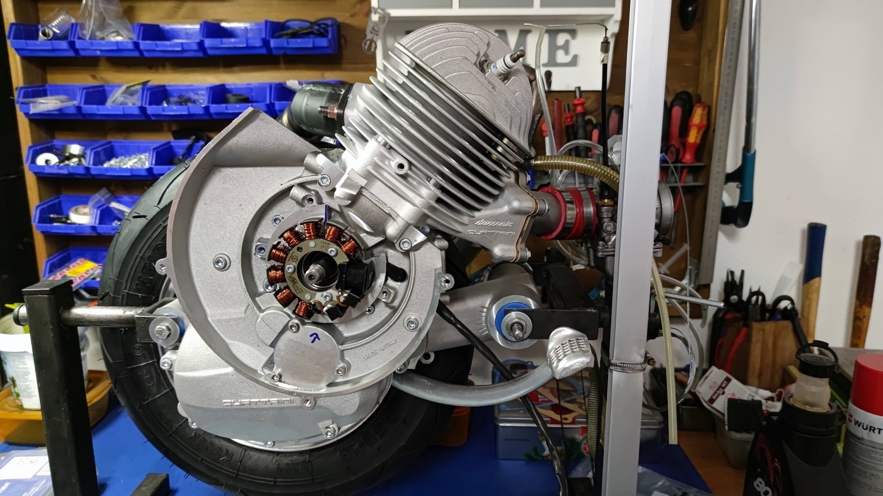

    Motor ist drin und wurde ab geblitzt. Kurve 0 auf 18°v.OT. Eingestellt wird wie meist empfohlen auf Kurve 5 in der Overrev-Zündung.

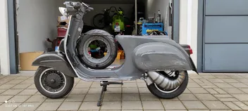

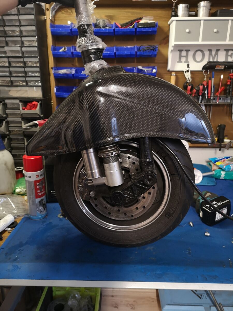

    Soweit passt das alles mit Stoßdämpferverlängerung vom FalkR. Schleift nix und geht nix an. Was mich sehr wundert, hatte echt Angst dass da was nicht passt. Da ich 5mm Spacer wegen der Kupplung fahren muss, ist natürlich der Spurversatz ein wenig weiter, stört mich persönlich aber nicht.
    Sieht schon recht gut aus die Birne unter der Backe :love:
    Leider passt dank dem Schloss mein Seitendeckel nicht mehr. Aber der Carbon geht Arsch-auf-Eimer ran. Muss nur die Halter passend anbringen. Zudem musste ich vom Lüfterrad das Gitter teilweise raus nehmen (wird noch schöner geschliffen)

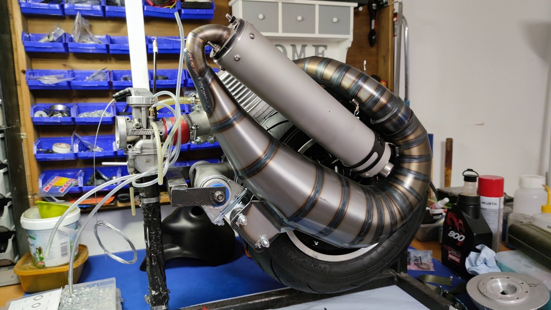

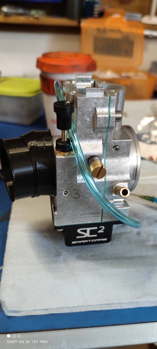

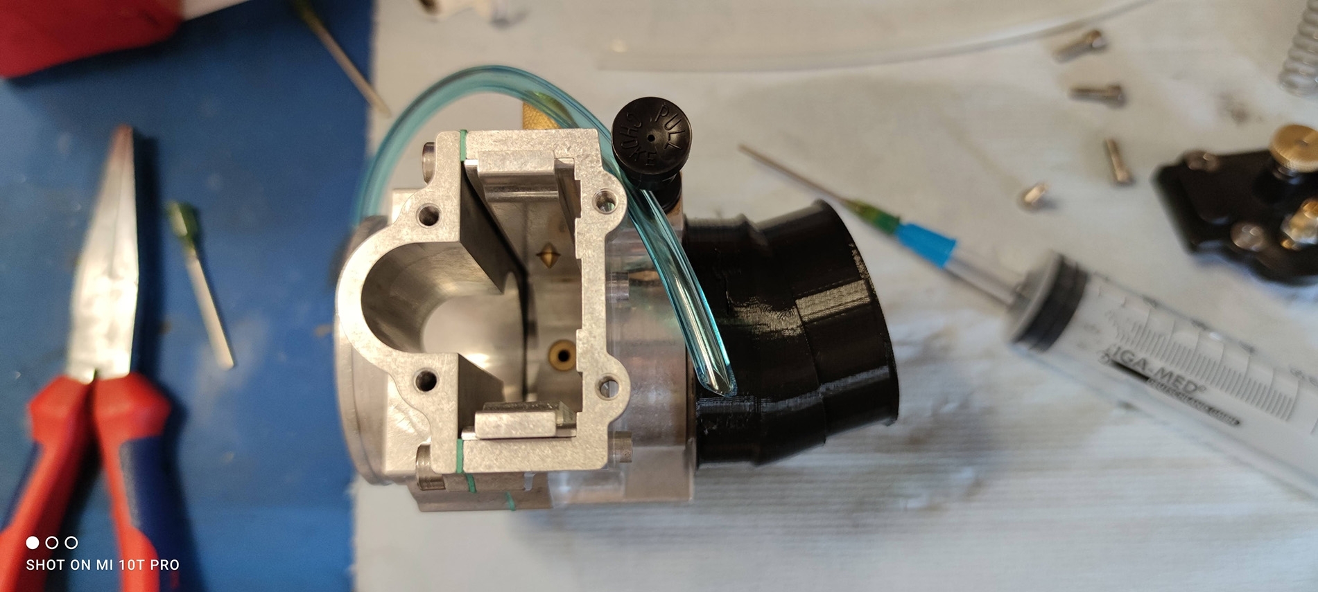

    Nach langen hin und her fliegt dann noch der 35er Keihin wieder raus. Wenn ich schon alles neu investier soll es am Vergaser auch nicht mehr scheitern. Hab mir den Smartcarb SC2 36 gegönnt. Ansausgstutzengummi lass ich mir gerade von LUZ Racing drucken. Ich steh auf so nen Scheiß :-4

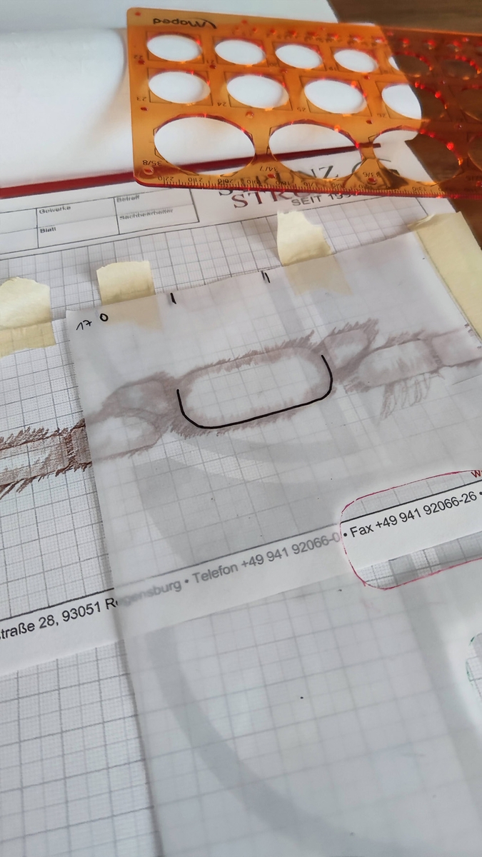

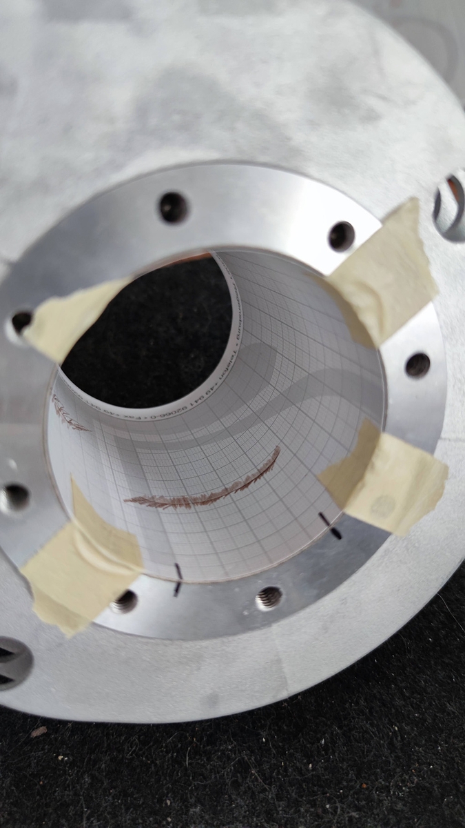

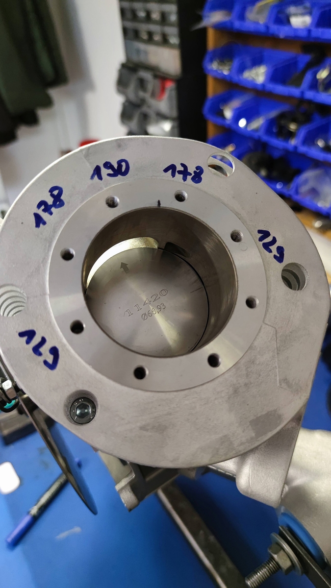

    Die Auslässe abgepaust und zu schauen wie was wann wo.
    Dann natürlich mir die passenden Steuerzeiten gesucht, markiert und gefräst. Lediglich die Nebenauslässe kommen noch hoch, ca. 8 bis 6° unter den Hauptauslass. (dort wurde ich hin gewiesen da es bei dem großén Abstand zu Hitzestau seitlich kommen kann, man lernt nie aus).

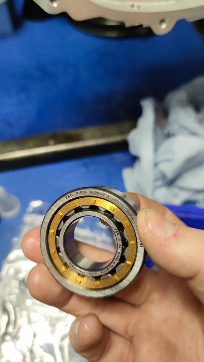

    Die Ar***teuren Lager habe ich nun eingepresst, sauberne Sache mit den Hülsen. Da geht zusammenbau und trennen wie von Zauberhand :love:

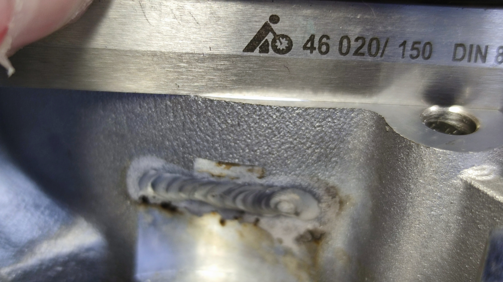

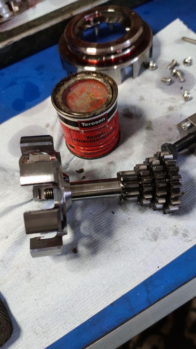

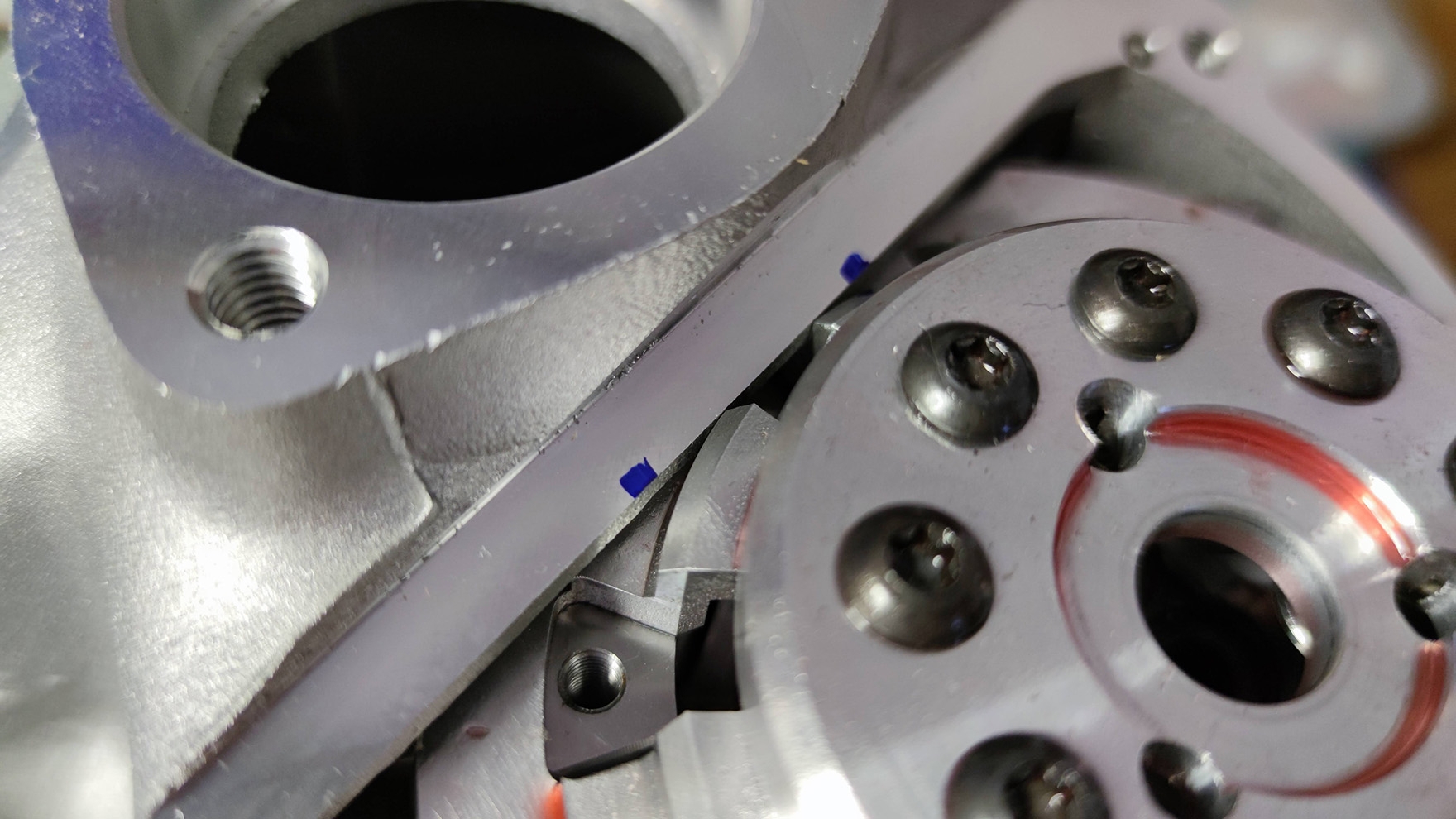

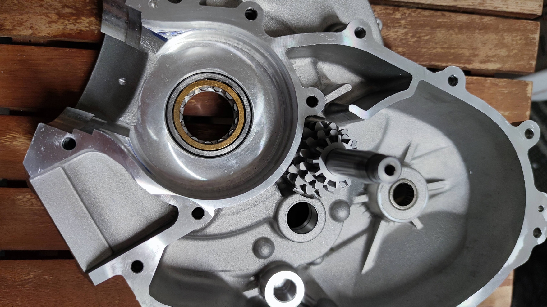

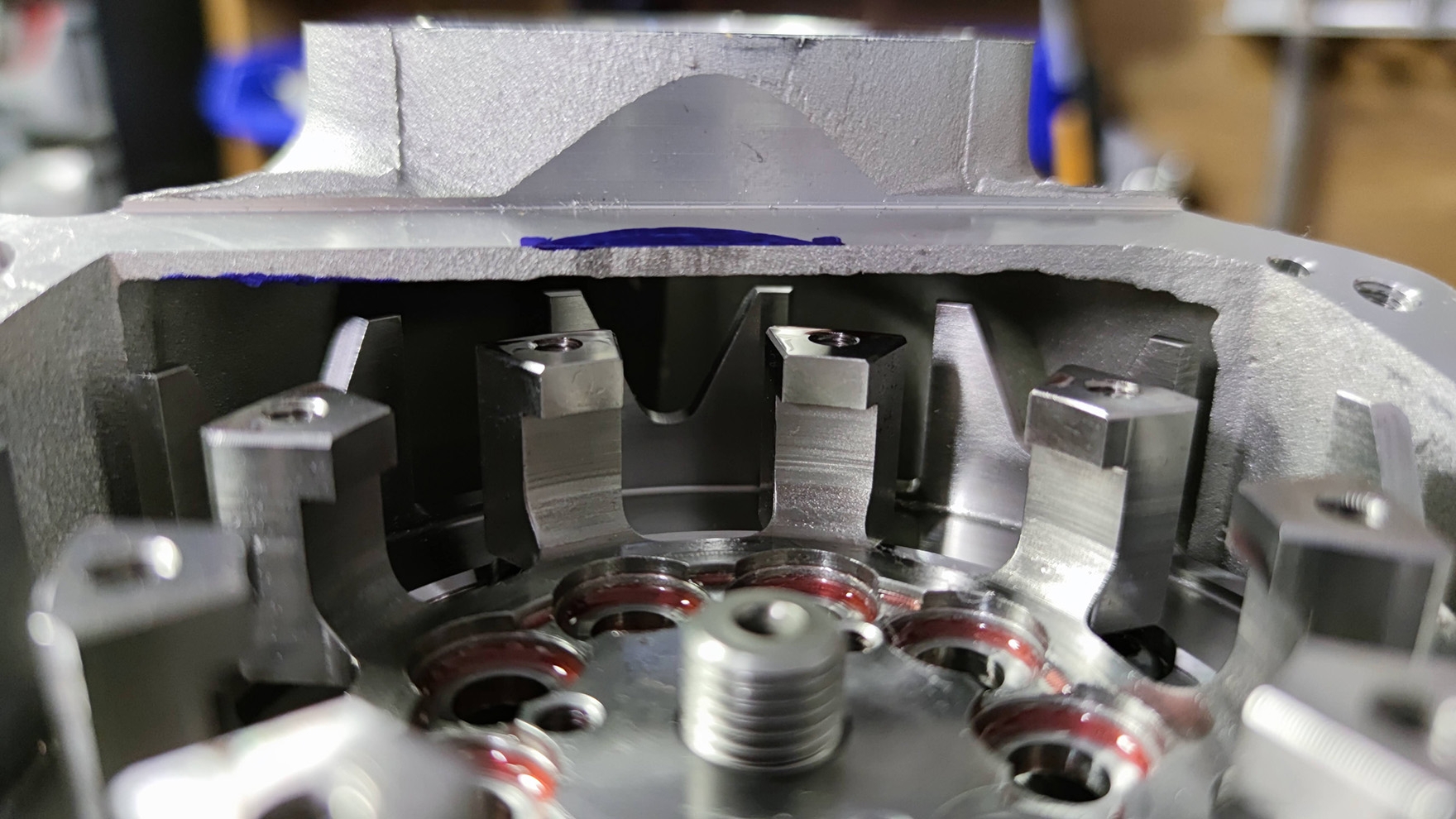

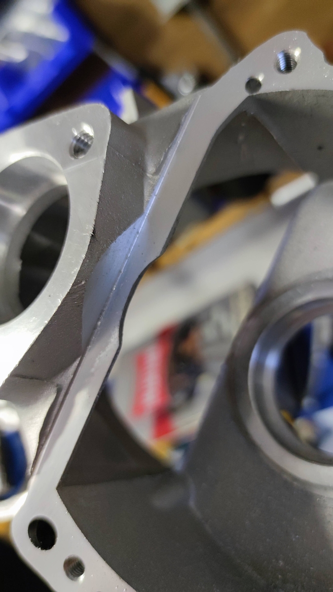

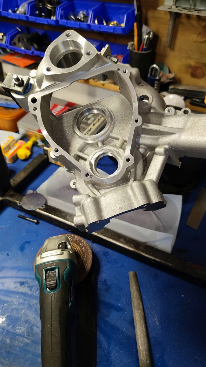

    Für die 5 Scheiben Kupplung muss ein wenig am Gehäuse gefräst werden. Der Steg muss dünner gemacht werden, dies habe ich mit der Flex und der "verkehrt" rum aufgespannten Schleifscheibe realisiert.
    Sowie eine kleine Ausbuchtung braucht man an der Kante.
    Dann kann die Kupplung im Motor zusammengebaut werden.

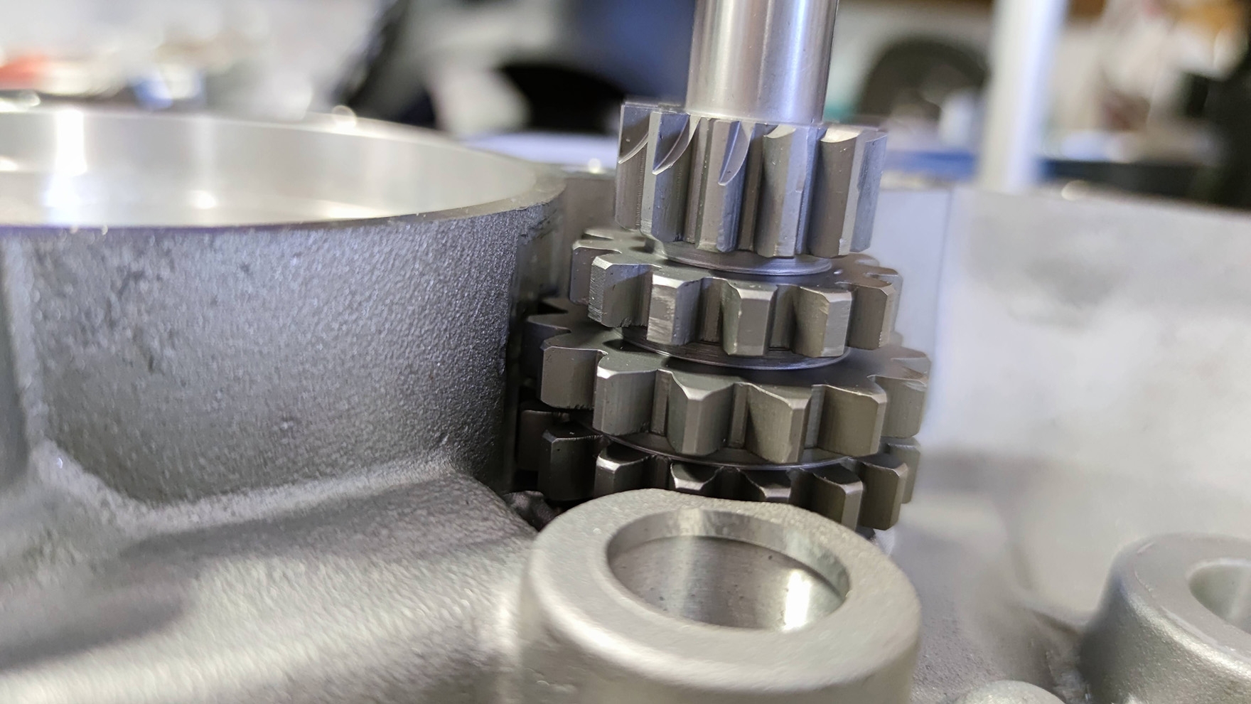

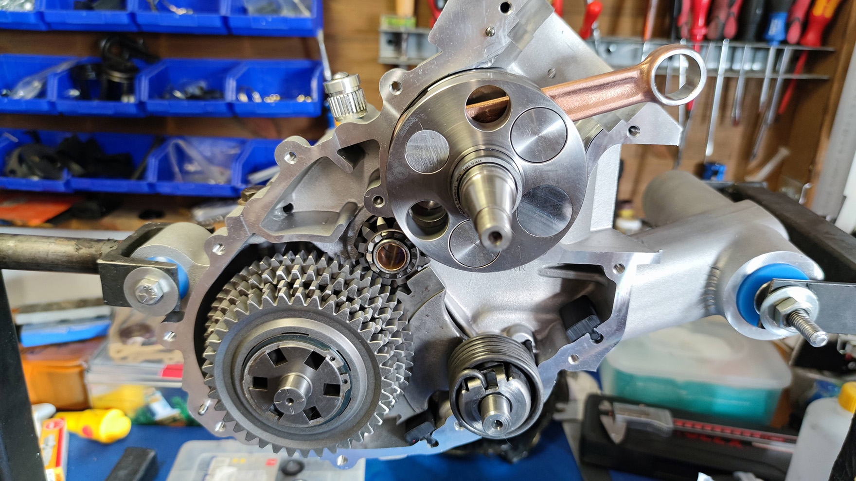

    Auch für die Nebenwelle muss ein wenig Platz geschaffen werden, hier muss man laut Anleitung 7 - 8 mm weiter hoch fräsen damit das Zahnrad keinen Kontakt zum Gehäuse hat.

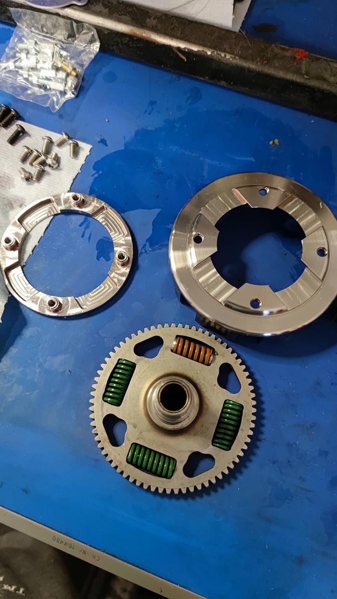

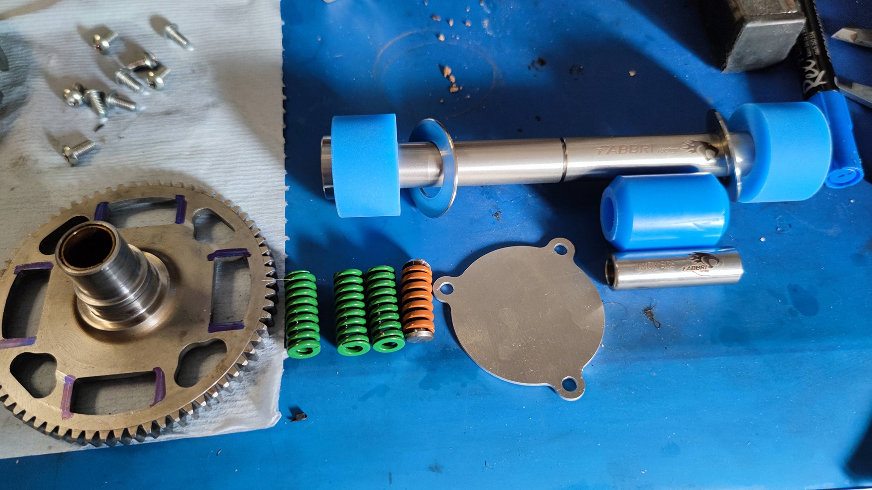

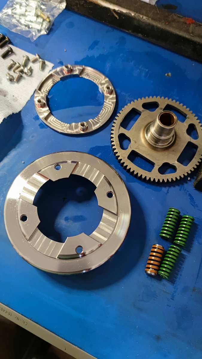

    hab natürlich nicht dran gedacht dass ich für den Quattrini Block extra Silentblöcke brauche, somit kommen die Fabbri Silent rein (Sind genau wie die MD-Racing ausgebaut, lassen sich zusammen schrauben, wer da wohl von wem abgeschaut hat?). Zudem habe ich mir für die Primär die Overrev Federn und den Quattrini-wasserpumpen-deckel geordert.

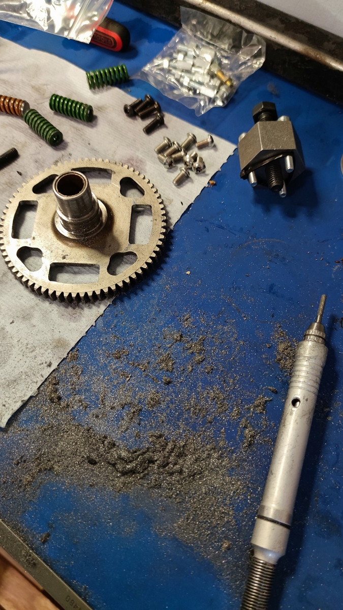

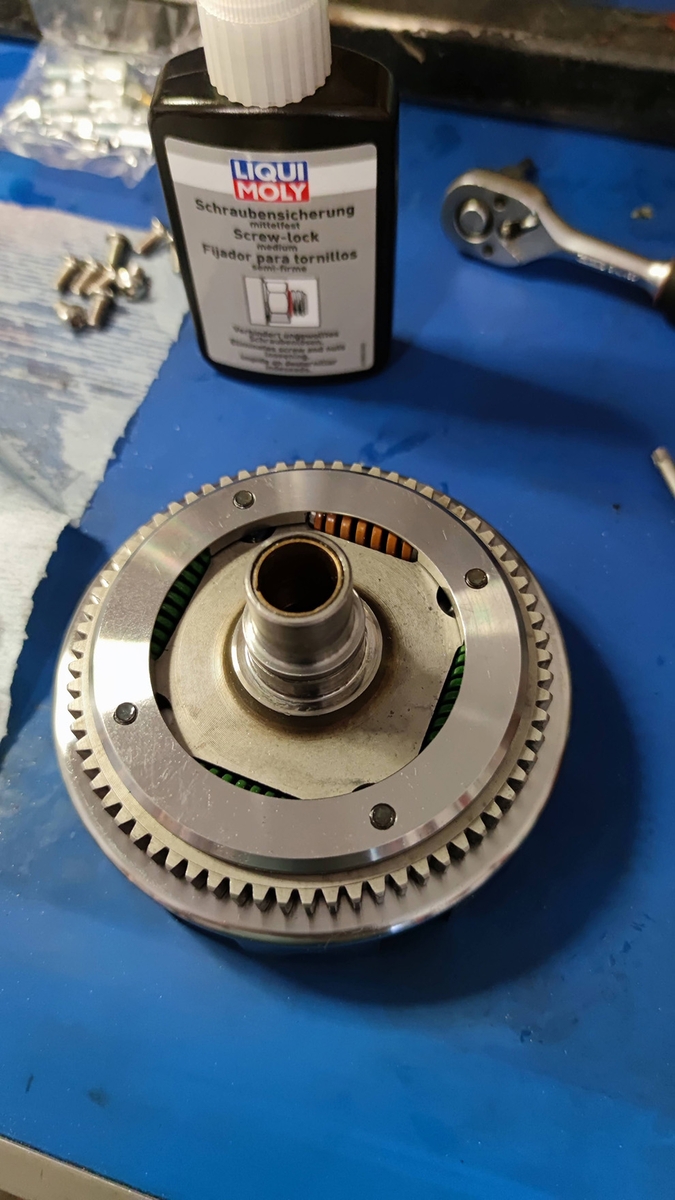

    Damit die Federn passen müssen natürlich die Federtaschen des Primärrades angepasst werden. (juckende Sache)

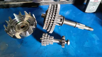

    Das Thema mit dem Getriebe hat mich nicht in Ruhe gelassen. Wollte erst mit dem original Getriebe fahren. Nach langem hin und her kam ich zu dem Entschluss nicht am falschen Ende zu sparen. War garnicht so einfach, es gibt Falc, Crimaz, BFA, Benelli - Getriebe usw... das ist ja ne Wissenschaft. Hab mich nun fürs Benelli Bull 6-Arm entschieden.

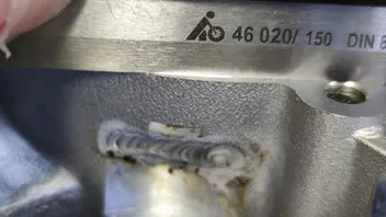

    Gehäuse Quattrini C200 geschweißt und gespindelt für die 60er Kingwelle.
    King Clutch 5s (5 Scheibenkupplung)

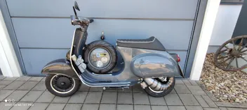

    Ich freu mich dass ich am Donnerstag nach über 2 Monaten warten endlich mein Quattrini M200 Set abholen kann :-6 . Gut dass ich ne Penisverlängerung als Auto habe, somit sind die 300km einfache Strecke gleich runter gerissen . Hat sich alles dank Corona und Lieferschwierigkeiten verzögert.... ich weiß schon garnicht mehr wie man einen Motor zusammen baut :-4 ^^
