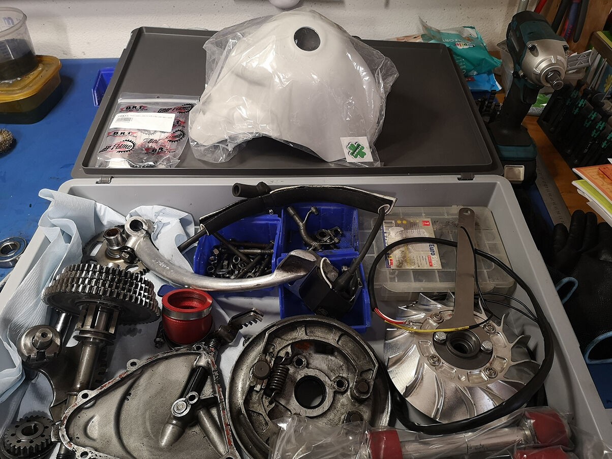

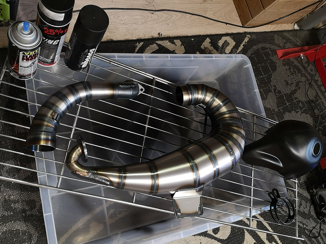

Da die GFK Haube in Weiß mal garnicht dazu passt hab ich diese kurzerhand Mattschwarz lackiert.
Genau wie den ESD Halter. Der Auspuff selbst bekam wieder VHT Klarlack spendiert.

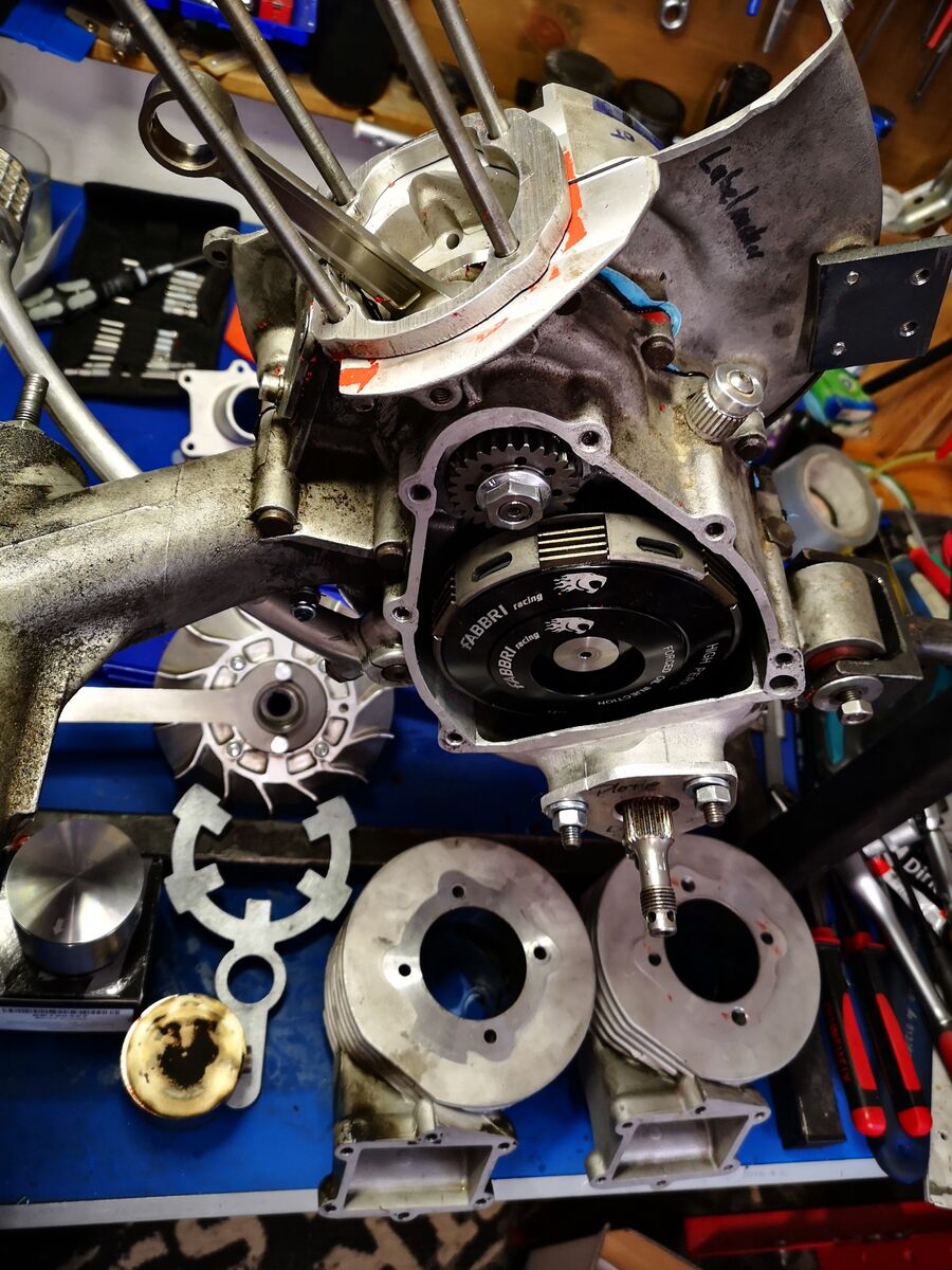

Mein "alter" Motor ist nun komplett gestripped.
Die Teile die noch gebraucht werden sind her gerichtet.
Auch ein paar Neuteile sind gekommen die ich für das Projekt benötige.

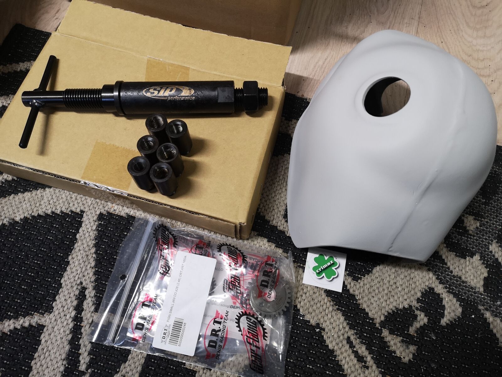

- Crimaz M200 Zylinderhaube
- DRT Primärzahnrad Z28 damit ich auch 2.46er Übersetzung komme.
- Kurbelwellen-Einziehwerkzeug hab ich mir auch gegönnt...so oft wie ich rum bau

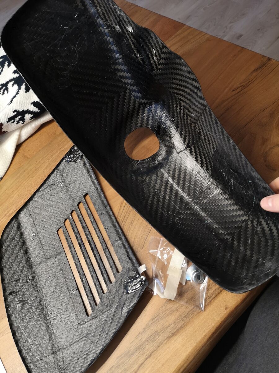

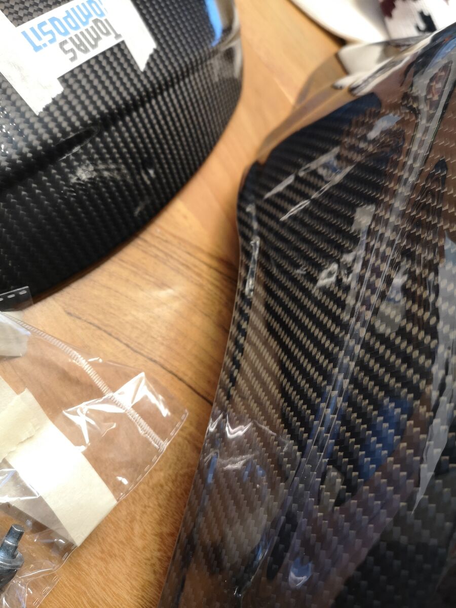

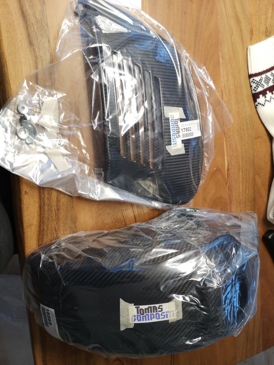

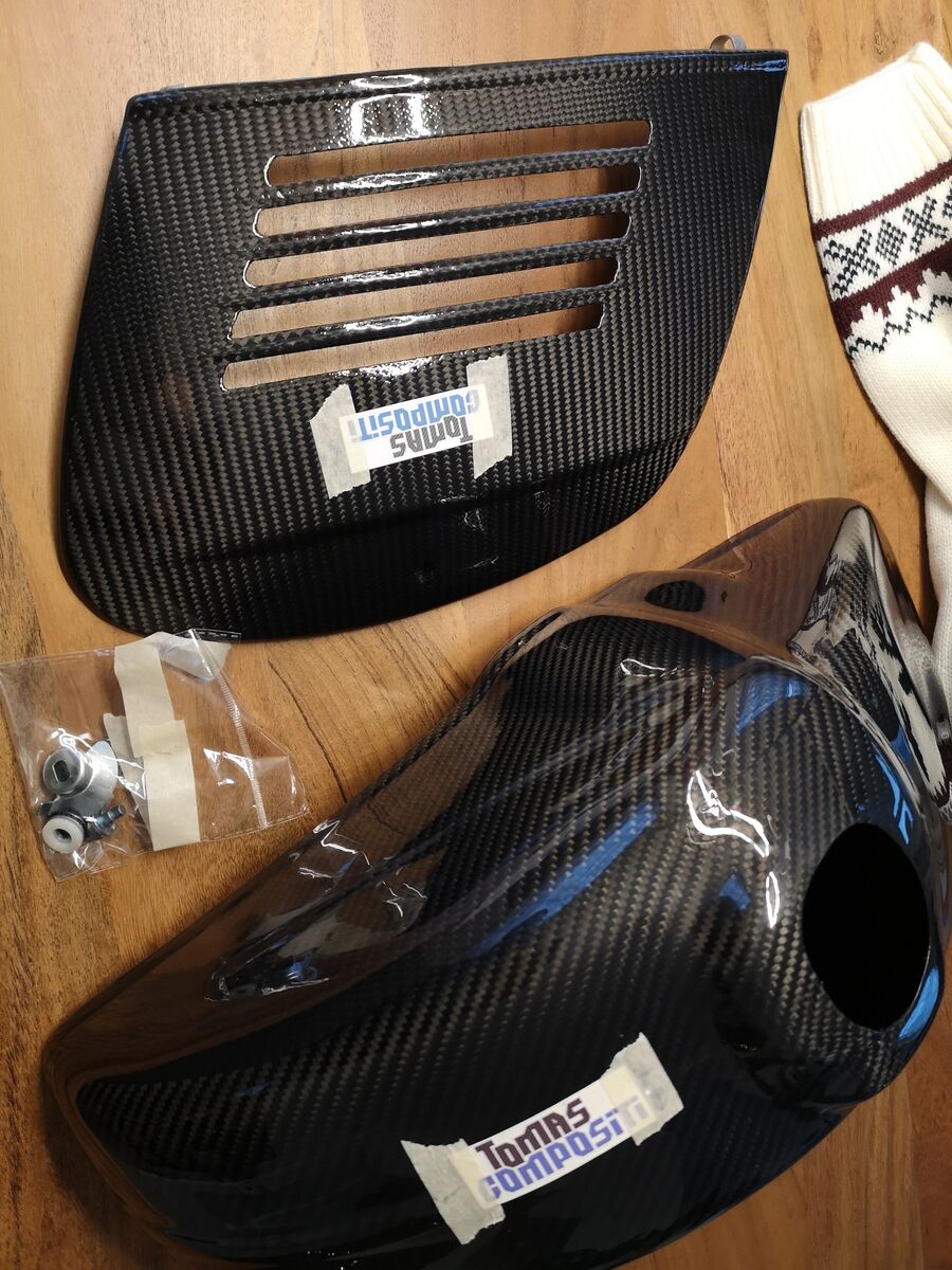

Ich hab mir am Blackfriday nen Carbonkotflügel passend für die XL2 Gabel und einen Motordeckel geordert.
Der Deckel passt von den Aufnahmen her schon mal so gut wie garnicht. Da werde ich wohl einen neuen Halter bauen. Aber ansonsten schauts ganz gut aus das Carbon.

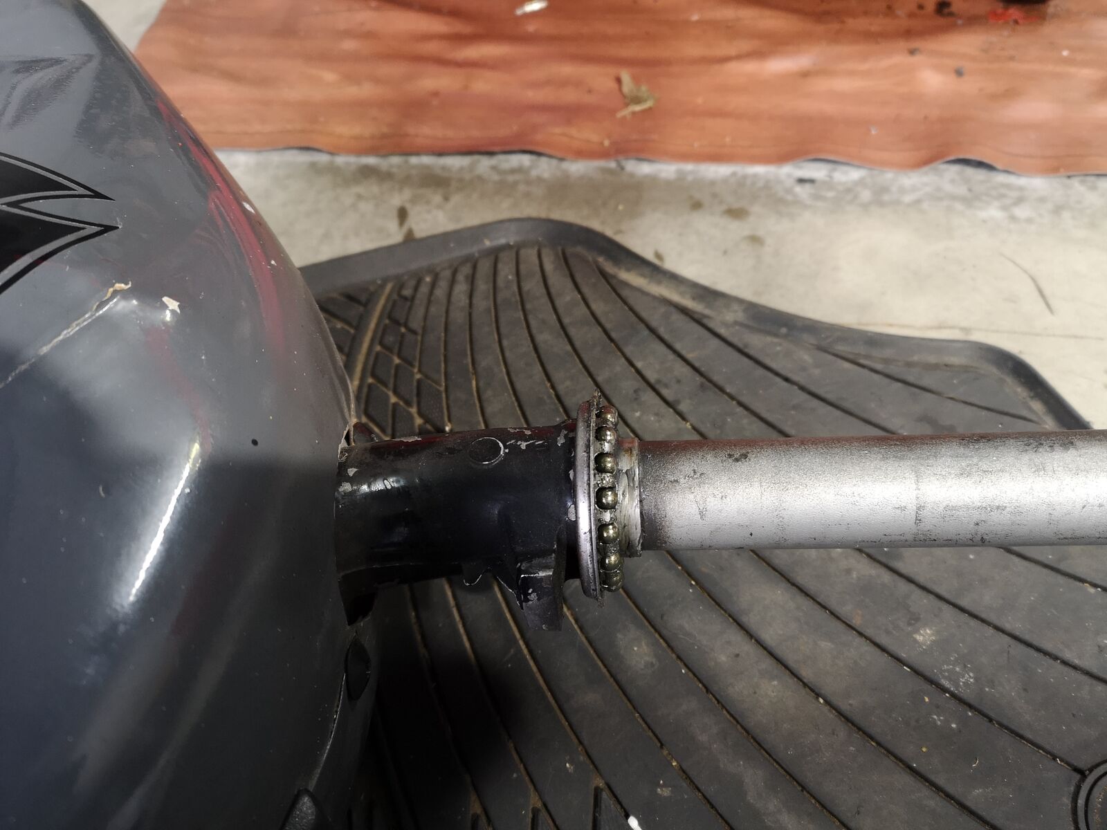

Nun wurde mal das alte Lager aus und das neue eingebaut. Die Lagerschalen brauchen ein wenig überzeugung dass diese reinpassen. Aber genau so wie die originalen Piaggio.
alt:
neu:

Ich bin gespannt wie das ganze dann mit dem Lager passt.

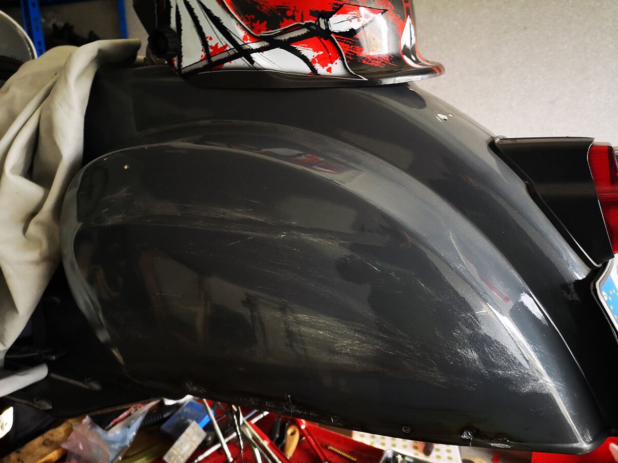

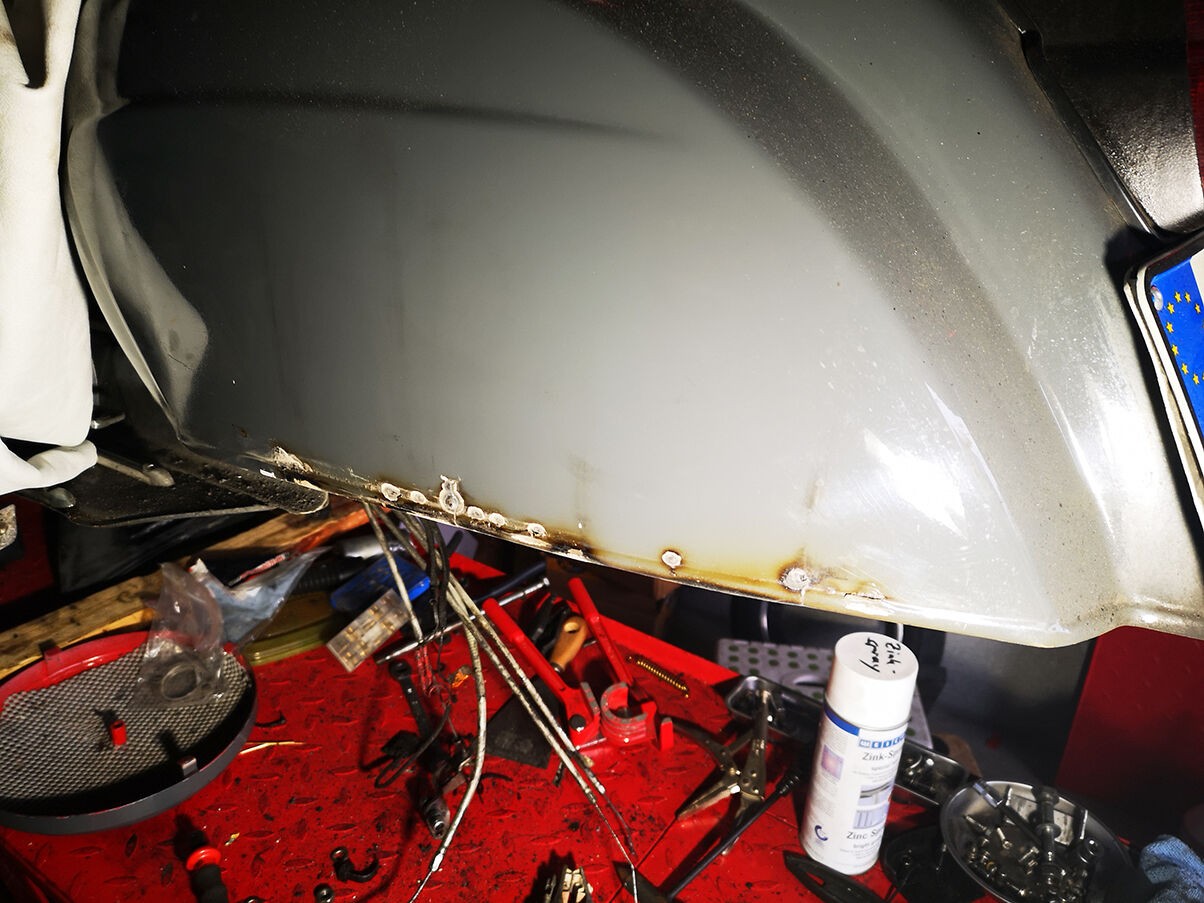

Da ich eh mal vor hatte die gute schweißen zu lassen und ggf. Karosseriearbeiten durchführen zu lassen, habe ich mich mal um die Vibrationsrisse in der Seitenbacke "gekümmert".

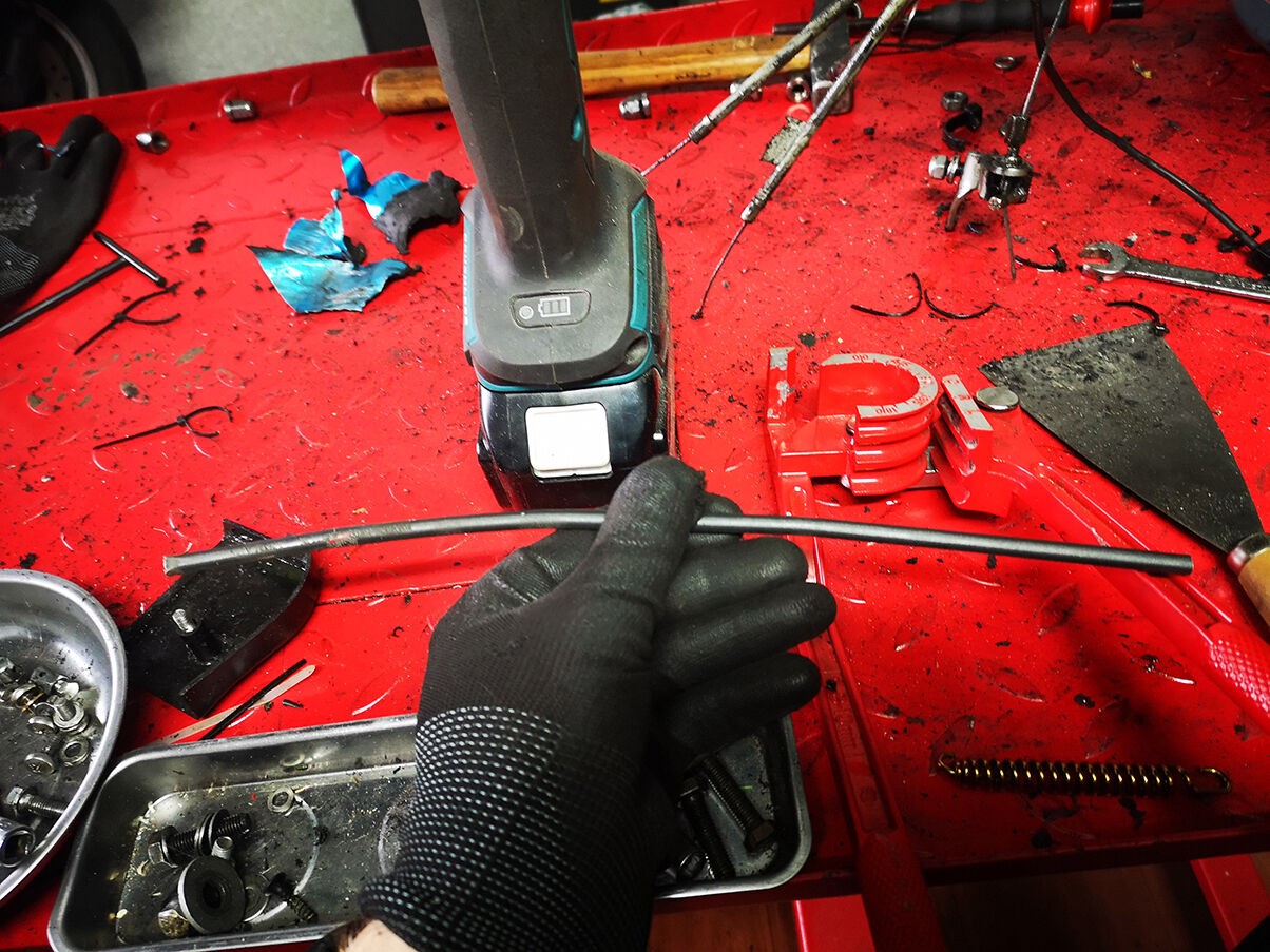

Hab noch ein Stück Rundstahl da gehabt, zurecht gebogen und ein "geschweißt".
An den Enden der Risse habe ich mit einem 2,5mm Bohrer ein Loch gebohrt um die Spannung raus zu nehmen.
Schön langsam wird das Ding immer mehr zum Frankenstein
Motor hängt nun auch wieder abgeblitzt drin... dann kann es bald weiter gehen wenn es die Zeit zulässt

Motor ist wieder zusammen. Neue DRT Schaltklaue drin und neues Öl.
Hab mir mal dazu die Kupplungsbeläge der Fabbri FB36 angeschaut, sehen aus wie neu und kein Verschleiß an den Flanken obwohl sie gut und gerne ein paar aufs M*** bekommen hat.
Muss nun "nur" noch die Zündung wieder passend abblitzen. Dann darf der Motor wieder rein.

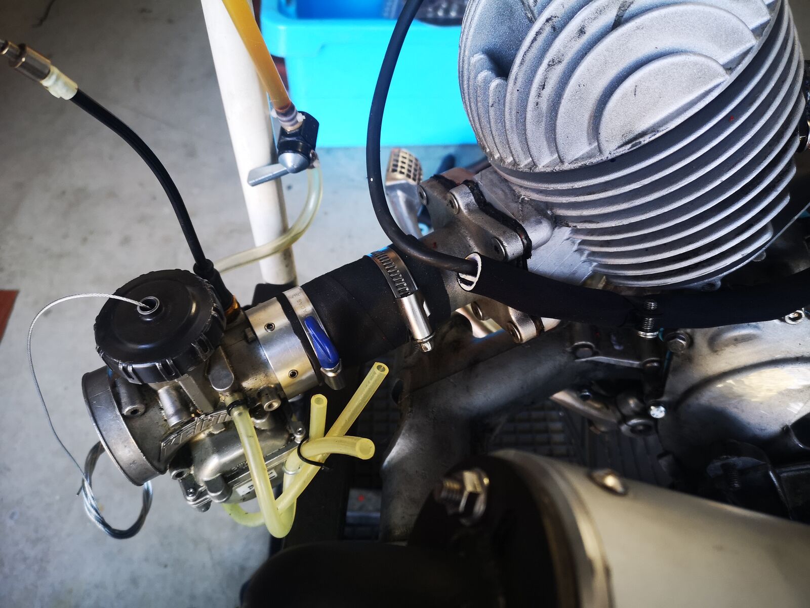

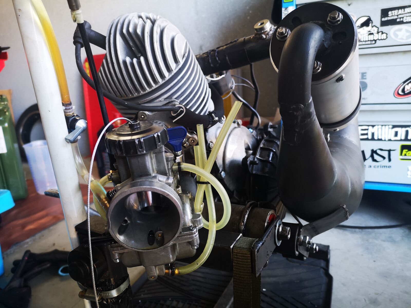

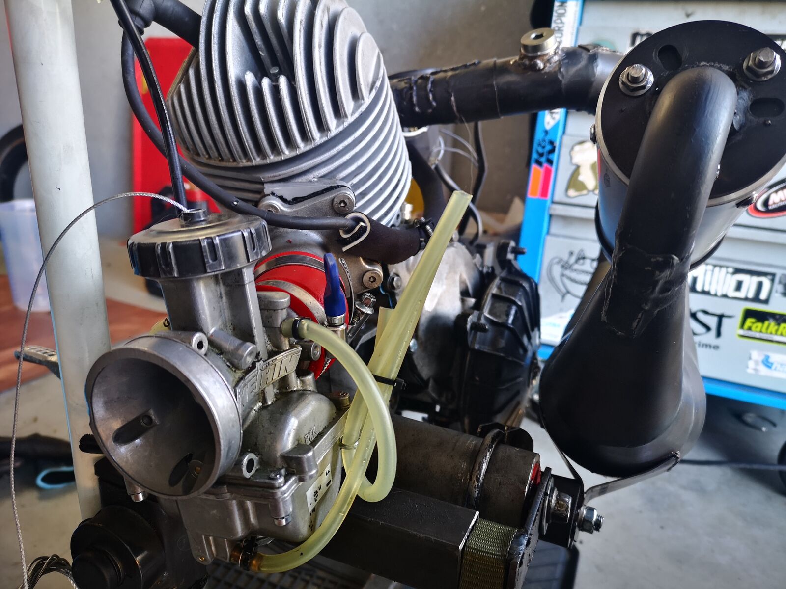

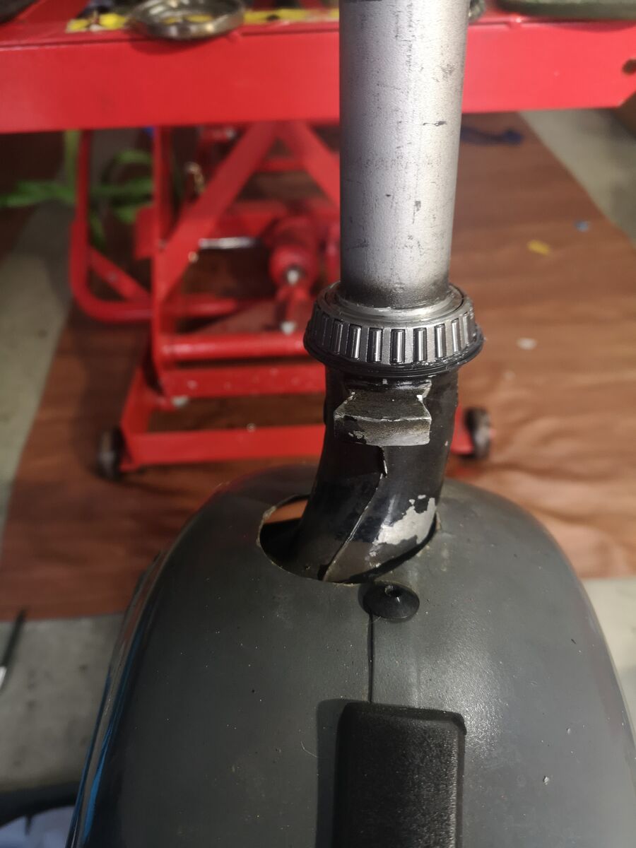

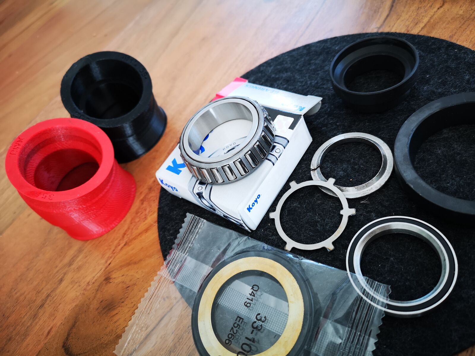

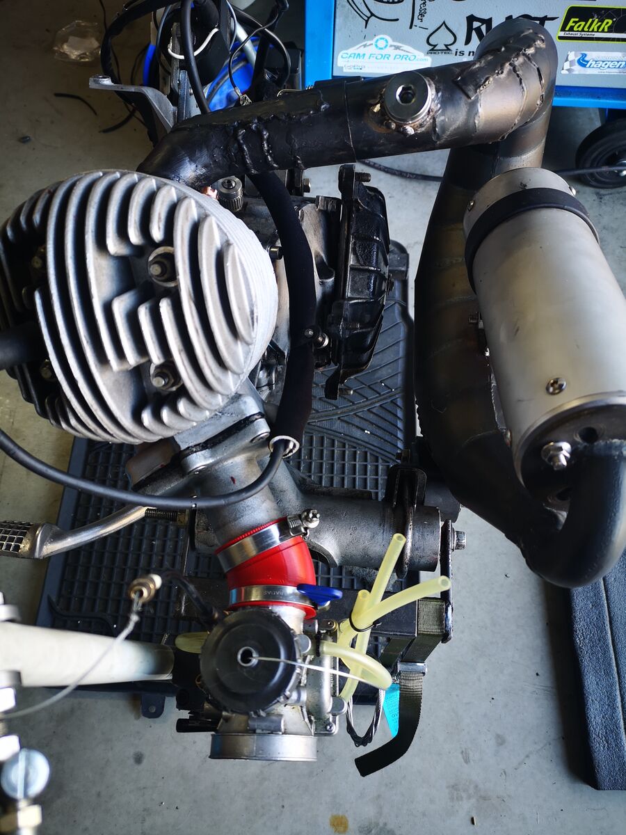

Zudem hab ich im GSF zwei LUZ Ansauggummis gekauft die perfekt auf Vergaser und auf den Ansaugstutzen des Quattrini´s gedruckt sind. Somit fällt der Monkfish weg und das ganze wird wieder ein wenig kürzer. Auch mein Lenkkopflager ist nach 9 Jahren nun ein wenig in Mitleidenschaft gezogen worden. Da kommt was "neues" rein, auch ausm GSF. --> Umbausatz auf Kegelrollenlager.
Vergaserstand Monkfish
Vergaserstand LUZ

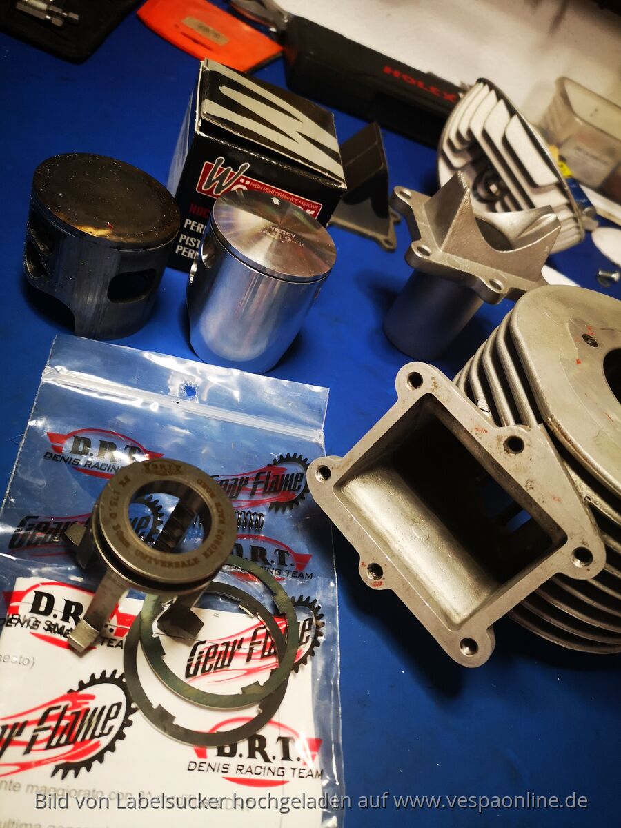

Die beiden Kolben sind aber nicht gleich ....
Ansonsten wiedermal spannend zu lesen !!
Nein, sind wie die "ersatzkolben" von Polini/Rotax. Die passen alle in den Quattrini.
Lediglich Kolbenhemd ist länger und 1mm höhere Kompression (Durch weniger Dichtung ausgleichbar).
Beim Hemd muss man schauen ob dies sauber in den ÜS Bereich rein läuft und ggf kürzen falls es sich nicht ausgeht.

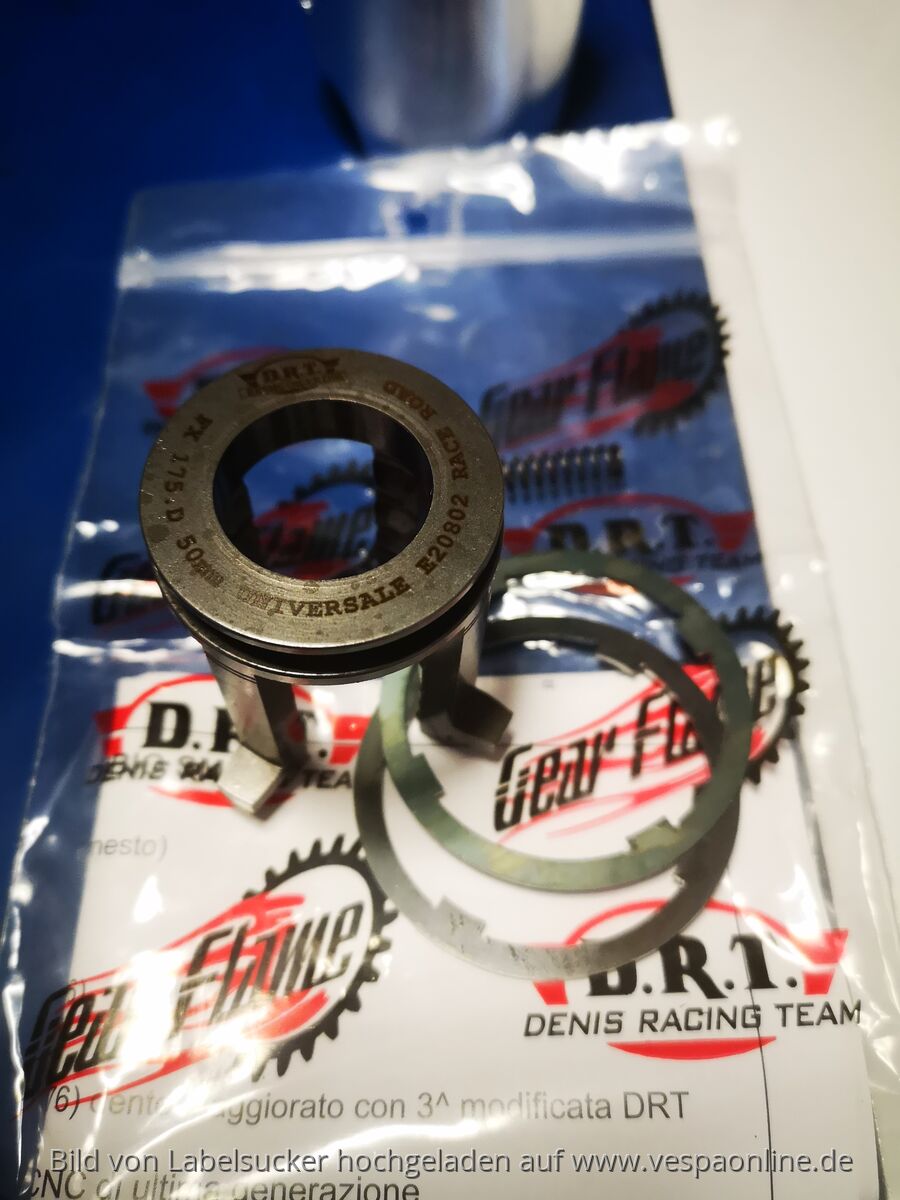

Die DRT Schaltklaue ist nun da. Dazu muss nun mal der Motor raus wenn Kind und Kegel ausser Haus sind.
Dazu habe ich mir gedacht dass ich meinen alten geklemmten M1L aktiviere. Den hat mir ein Kumpel von der Lauffläche wieder sauber gehohnt.

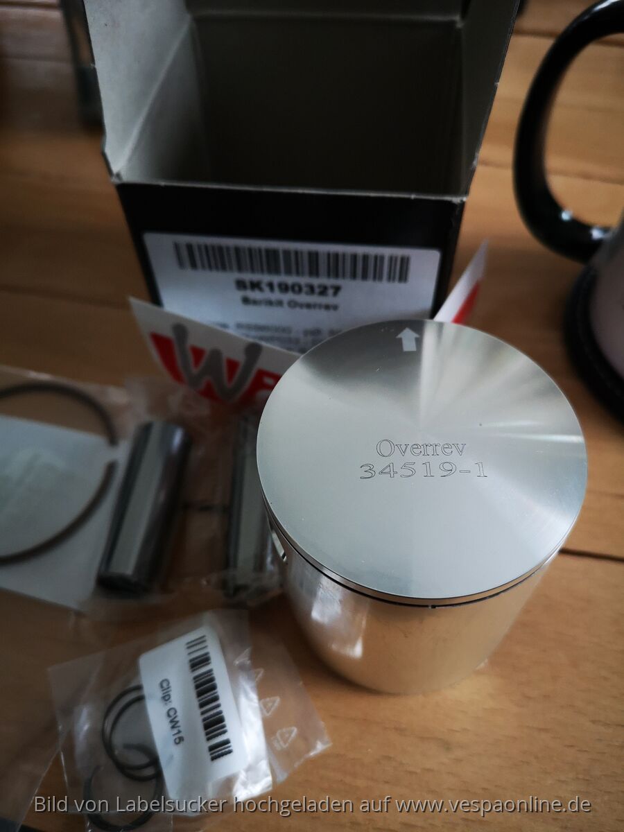

Dazu habe ich mir den Overrev Kolben gegönnt.
Da bei dem Zylinder die Steuerzeiten ein wenig höher waren, will ich mich hier mal ans Maximum heran "tasten". Also alles was der Auspuff an SZ hergibt. Das sind so 126/198
Am Overrev Kolben muss noch das Einlassfenster gefräst werden, da muss ich mich noch schlau machen. Und an der Zündung dann noch die passende Zündkurve raus finden.

Externer Inhalt youtu.beInhalte von externen Seiten werden ohne Ihre Zustimmung nicht automatisch geladen und angezeigt.Durch die Aktivierung der externen Inhalte erklären Sie sich damit einverstanden, dass personenbezogene Daten an Drittplattformen übermittelt werden. Mehr Informationen dazu haben wir in unserer Datenschutzerklärung zur Verfügung gestellt.Dazu muss ich sagen dass schon wieder irgendwas mit meinem Vergaser nicht stimmt. 4. Gang immer keine Leistung mehr bei Vollgas, und zwei mal musste ich ihn wegen sowas wie Harz am Schwimmernadelventil ausbauen.
Ab und an springt auch der vierte Gang bei Volllast raus. Da habe ich mich ein wenig eingelesen und es kristallisiert sich die BGM Schaltklaue raus (da haben einige das Problem mit dem Gangspringen).
Also kommt nun im Herbst/Winter eine DRT Schaltklaue rein
