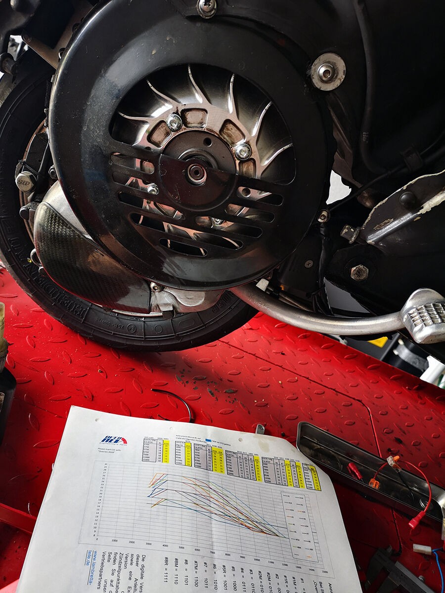

    So, hat ein wenig länger gedauert...

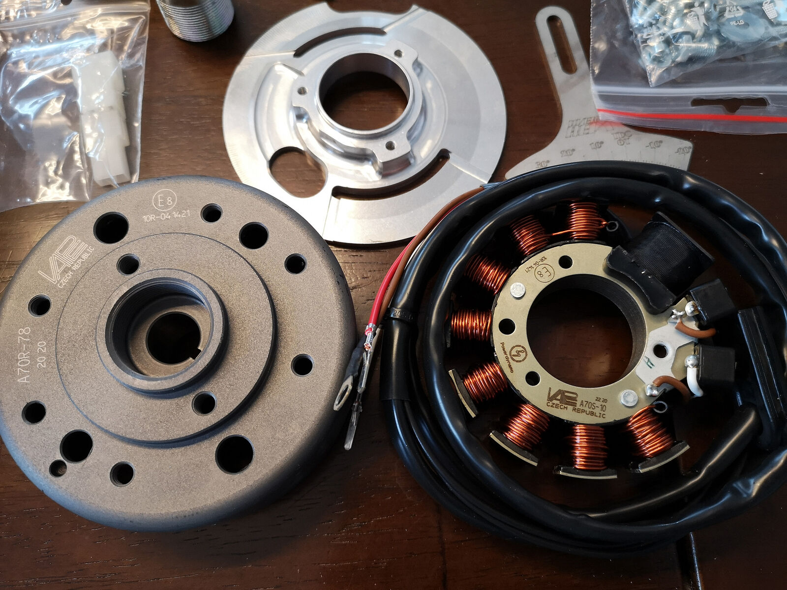

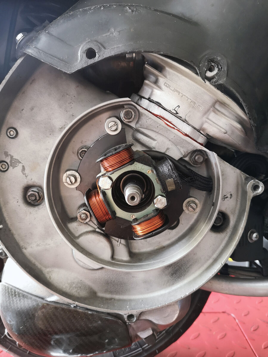

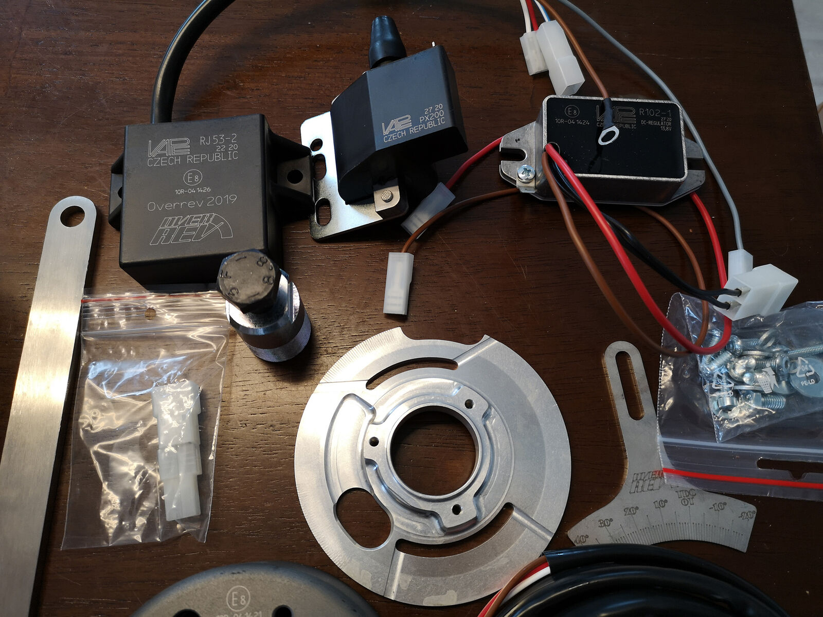

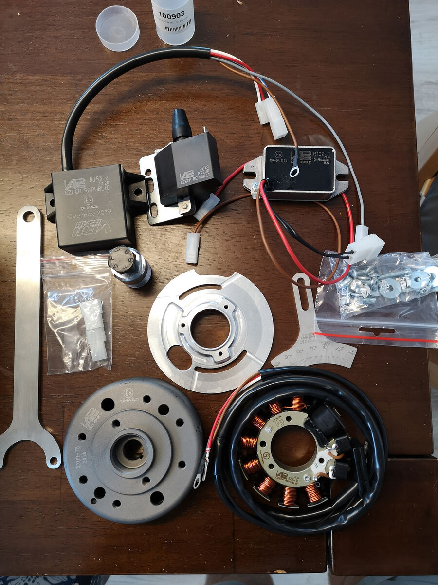

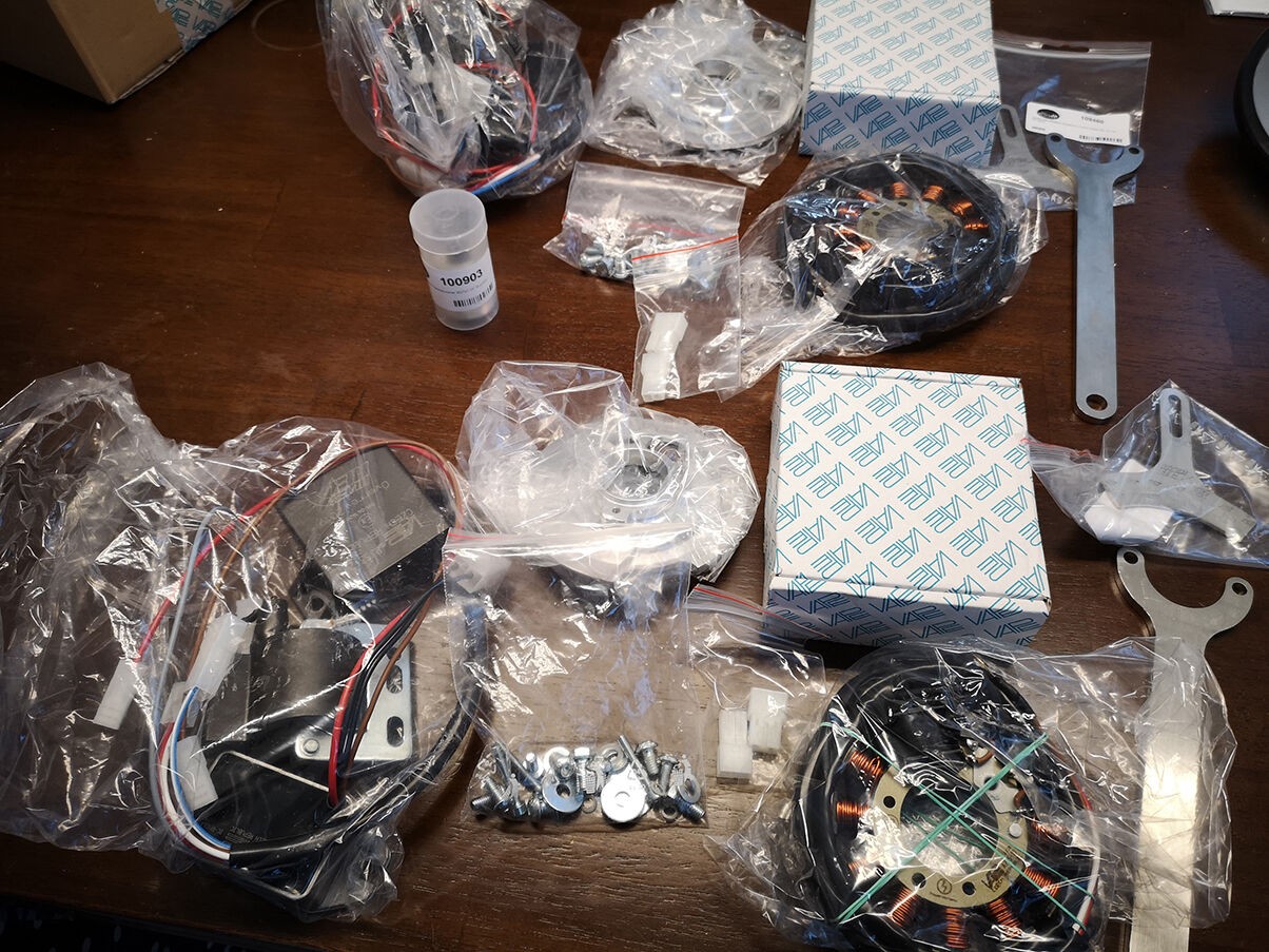

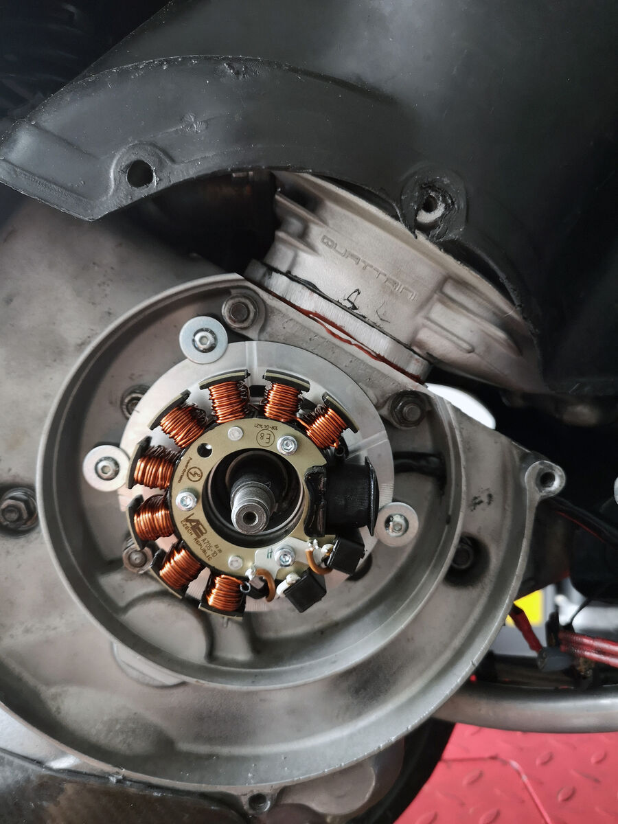

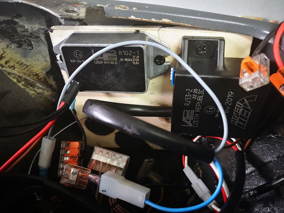

    Vespatronic-Kackmist raus
    Overrev rein
    Musste mir noch ein Platte rein kleben damit die das ganze Zeugs irgendwo unter bekomme.
    Ist ein "wenig" mehr als bei der V-Tronic.

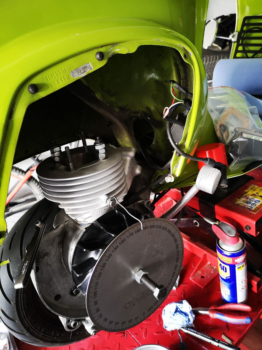

    Hab die ganze Sache wie in der Anleitung mit der #1 auf 18° v.Ot geblitzt und dann mal für die Kurve #5 entschieden. Mal schauen was mal ne längere Tour bringt.
    Straße hoch und runter hat mich schon mal sehr staunen lassen. Da geht unten raus schon viel mehr. =Ofroehlich-)
    Hat keiner zuviel versprochen.

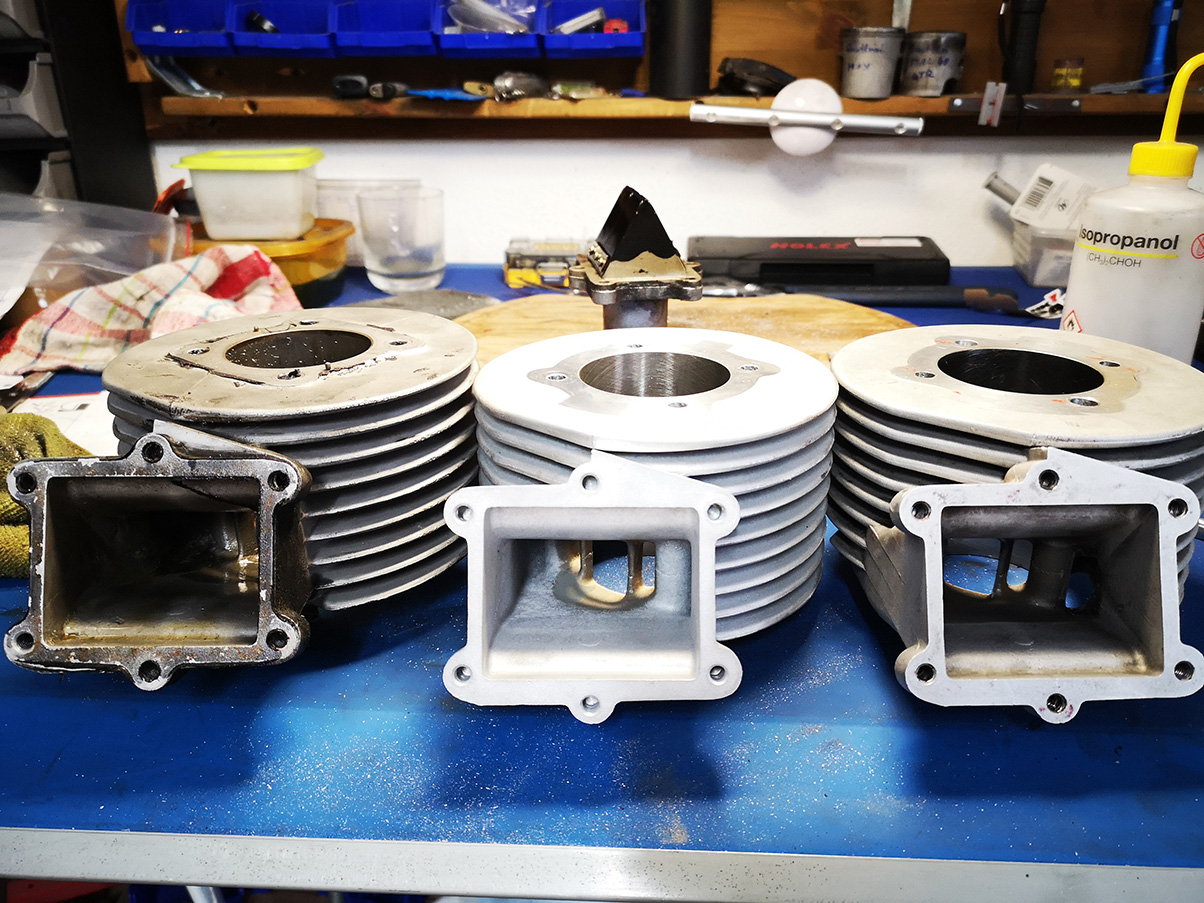

    Da mein Kumpel mit der grünen M1l 56 nun nicht mehr der flotteste war, bat er mich nachdem ich meine wieder Frisch gemacht habe auch nun seine auf M1l 60 GTR auf zu rüsten und auf mehr Spitzenleistung zu gehen. Bin gespannt wie ein Flitzebogen.
    Der 56er wurde mit 126/187 SZ gefahren.

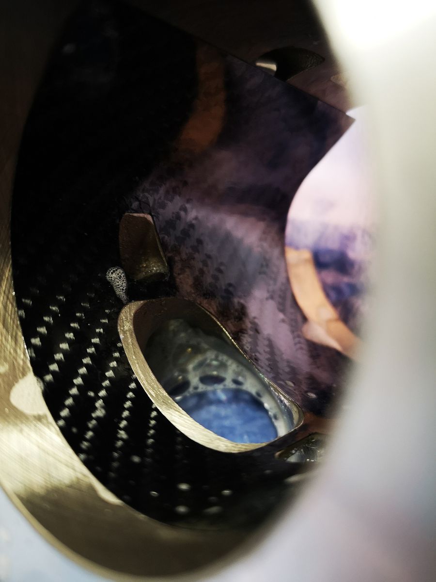

    Lt. FalkR kann der Ares 130 bei 54 bis zu 194 Auslass. Wir haben uns für 192 entschieden.
    Somit sind seine Steuerzeiten 128/192 mit dem FalkR Ares. (oben der Nordspeed Mustang, unten FalkR Ares. Die Holly ist nochmal nen tacken dicker
    Ich fahr auf dem Holly wieder 128/196. Mal schauen was für ein Unterschied das nun macht. Das ist nun die Vorbereitung für die verde mela auf 192 Auslass.
    fehlt nur noch der 4., der ist aber in der Grauen schon drin. Mein "geschrotteter" Zylinder kam vom schleifen zurück, und liegt nun im Regal auf Lager (wer weiß was noch passiert).

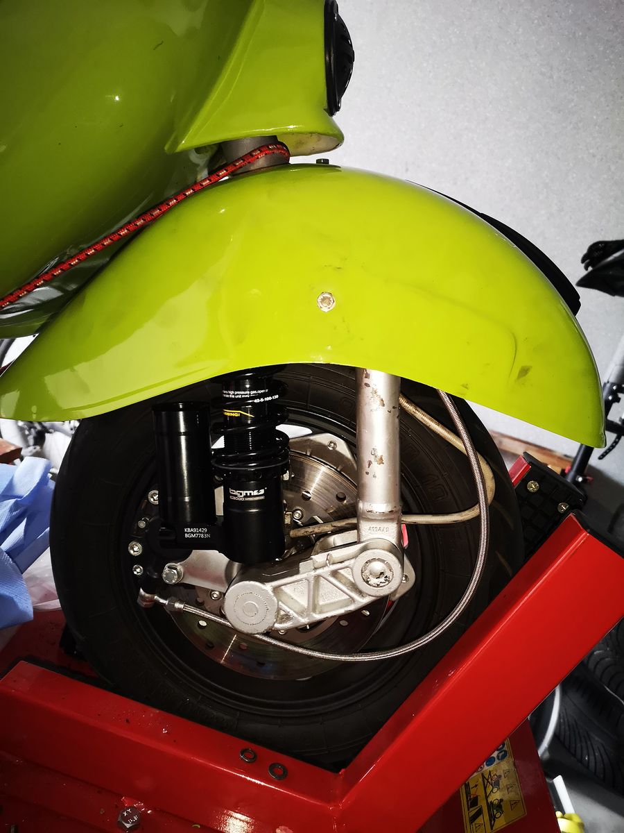

    Auch wollte er seine YSS loswerden, nachdem er die nur als Bockhart empfand:
    Gesagt getan, nun passt auch der Schwingenwinkel besser (Versatz und Tieferlegung auf 165mm sind nun drin).

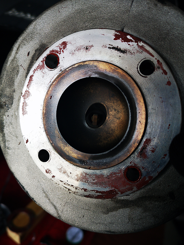

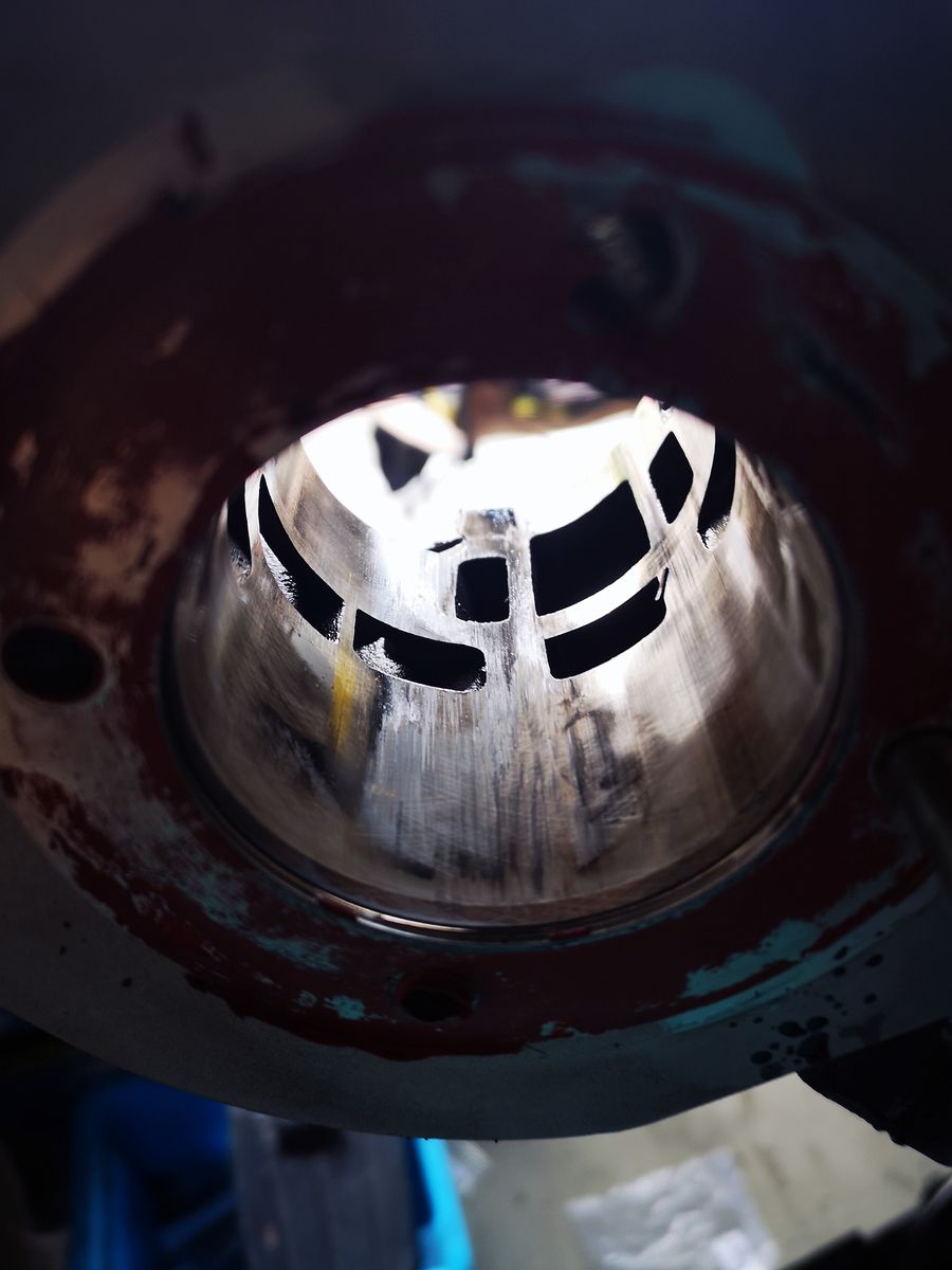

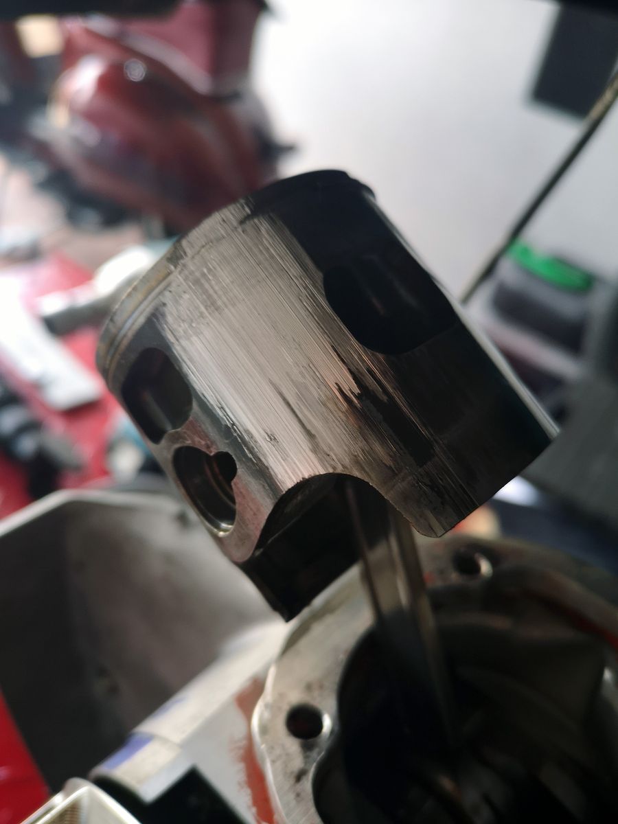

    Echt seltsam..... die Tage mit 140 Vollgas gebrettert, der Meinung gewesen dass es im 1/4 bis 3/4 Gas zu Fett ist, runter "genadelt" und gestern bei 120km/h vom dritten in vierten Gang schalten auf einmal Klemmer. Gut dass ich immer nach Gehör und mit der Hand an der Kupplung fahre.....
    Seltsamerweise genau auf Stehbolzenhöhe jeweils gegenüber.

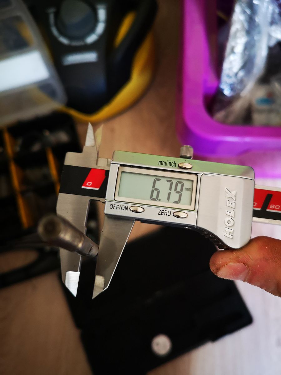

    Edit: Fehler gedunden, es liegt wirklich an den Stehbolzen die im Set der Kurbelwelle dabei waren in Verbindung die wohl zu magere Nadel.
    Die Stehbolzen sind dicker als meine DRT die ich vorher hatte. Deswegen hat es an den beiden aufgebohrten Seiten nicht geklemmt. vlt lass die die Bolzen auf das Maß der "alten" Bolzen abdrehen.
