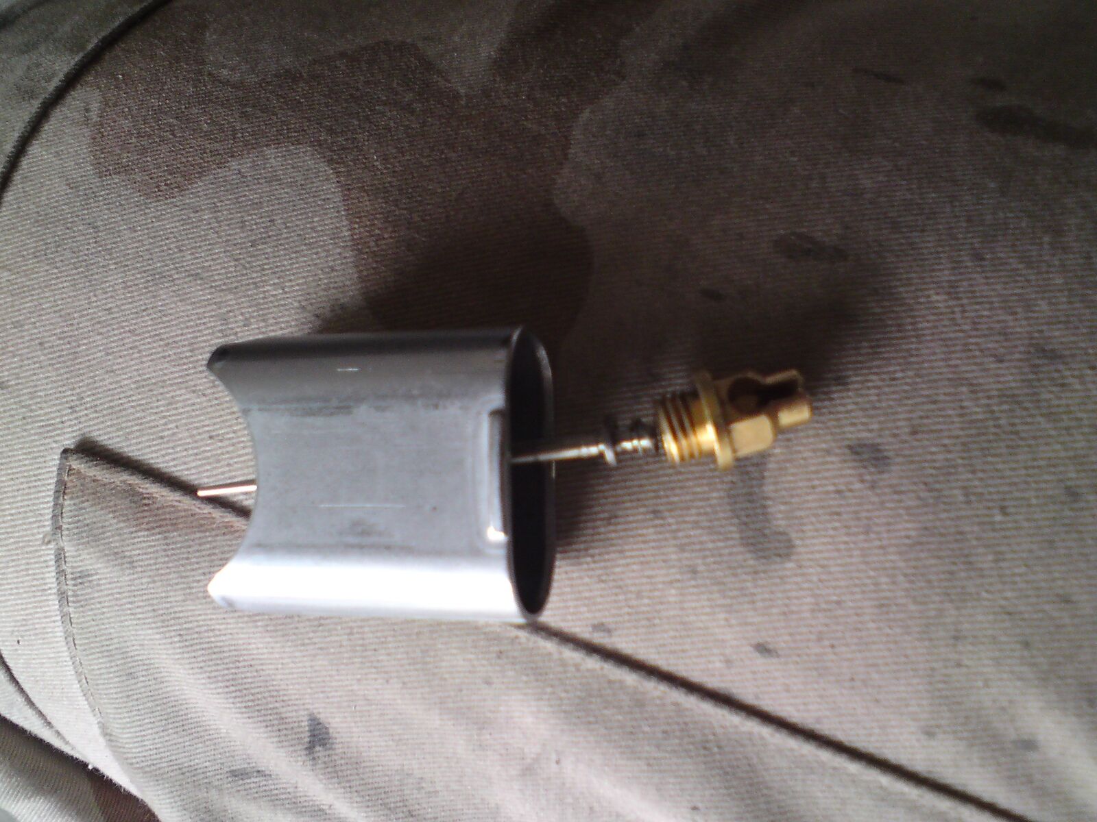

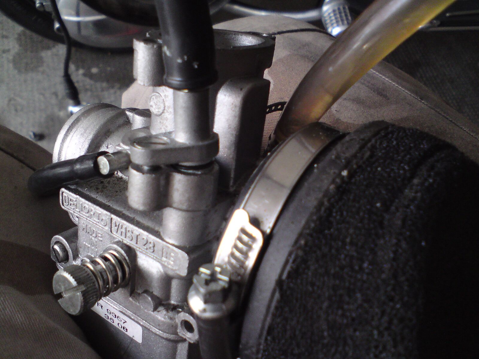

Krieg´n Anfall. Es lag so wie es aussieht am Vergaser. Total falsche Angehensweise zur Problemlösung gehabt. Bin ez ne kleine Runde gefahren, und sie muckt nicht mehr oder geht einfach aus. Nun muss dieser wieder neu eingestellt werden, Kupplung muss ich erneut einstellen und nochmals Lenkkopflager (schon wieder locker), aber diesmal mit neuem Steuersatz und Loctide.
Dann hoff ich dass die Reuse für Samstag Treffen in LA fit ist.
So heute mit Scanlin die ZGP´s untereinander getauscht und siehe da immer noch das gleiche Problem. Okay
Als letzte Verzweiflungstat habe ich den Vergaser rausgerissen (mit der Hoffnung er sei innen verdreckt). Choke hat sich locker vibriert und die Nadel hatte sich locker geschraubt, so dass sie vom Gasseil anscheinend nicht immer mitgenommen wurde, denn bei zerlegen fiel es schon auseinander.
Alles wieder festgeschraubt (Choke-Befestigungsschraube diesmal mit Loctide). Nun Springt sie auch wieder spätestens beim 2. mal kicken an. Morgen noch ne Testfahrt machen, ob das das ganze Übel war und hoffentlich glücklich sein.
