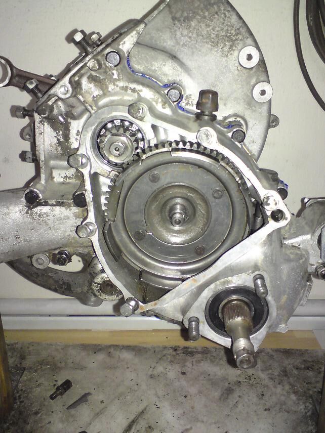

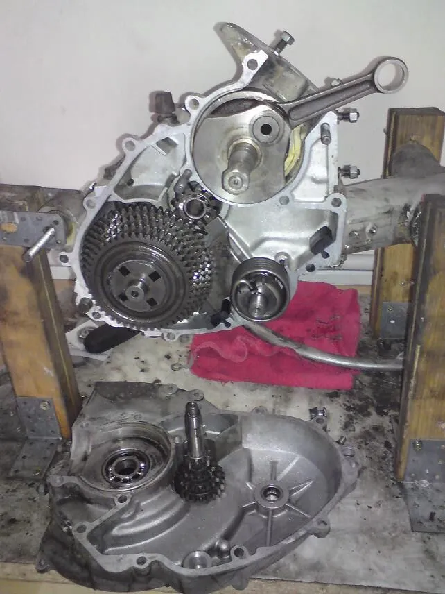

Da es irgendwie nicht hinhaut mit der Kurbelwelle und dem Zylinder, wird vmtl. ein 75ccm Zylinder verbaut. Heute kamen neue Kupplungsbeläge rein, neue Halbmondkeile und abgedichtet wurde er.
Wenn dann endlich ein passender Zylinder gefunden ist, wird der Motor angekickt.
Karosserie wird noch schön gemacht, neue Züge verbaut und Elektrik i.o. gebracht. Dann steht das Ding zum Verkauf (Wenn ich mich trennen kann). -

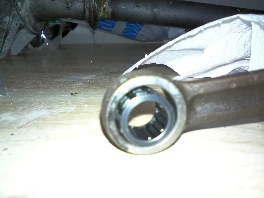

Hab nun nachgemessen.
Durchmesser Pleuel 19mm. Dicke 12mm
Bolzen des 50ccm Kolbens hat 12mm Durchmesser.Nun finde ich kein Lager mit 19x12x12. nur z.b. 17x12xxx... Hat jemand ne Idee?
Edit: hätte eins bei Agrolager gefunden. http://www.agrolager.de/product_info.php?products_id=14100208&osCsid=3fa14ada698764dcbe05fb6e022b094e
