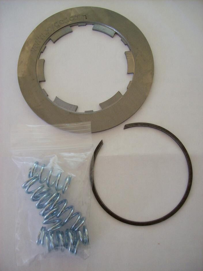

massive Kupplungsdeckscheibe, Seegering und verstärkte Federn für meine XL2 Kupplung
Puh, war das ein Akt, ich glaub ich habe mir definitiv keinen Gefallen mit den verstärkten Federn getan

cool, is das der der auch die spacer für kupplungsdeckel und so macht? der war auch auf der CS
sag mal wie viel hast du nun eigentlich schon in das projekt reingesteckt falls man fragen darf?
Ja genau das ist der, der auch die Kupplunsdeckel-Spacer herstellt.
GSF > GSF Spezial Angebote und Dienstleistungen > Neue Zubehörteile für Smallframe Kupplungen etc. eingetragen, Deckscheibe V50, extrem verstäkter L-Ring Seegerring
Genau hab ich noch nicht nachgerechnet, müsste ich mal machen was da alles zusammen kam. Ich geh ez mal schnell in die Garage und bei die Kupplung wieder zusammen.
Heute kam meine Bestellung von Xyper Rennsport (vertrieben durch Polinizei im GSF) für meine Kupplung
