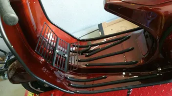

Ich freu mich wie hölle... die GS/3 hat TÜV. Leider nur mit den 3.5 Reifen vorne und hinten, weil der 130er am Stoßdämpfer anging. Aber das soll das kleinste Problem sein.
Prüfstandslauf für TÜV war auch. Mit nicht eingestelltem Vergaser und immer noch der Wurfbedüsung über 28PS.Nächste Woche bekomm ich sie dann wieder geliefert.
p.s. Sitzbank, naja ihr wissts wohl...

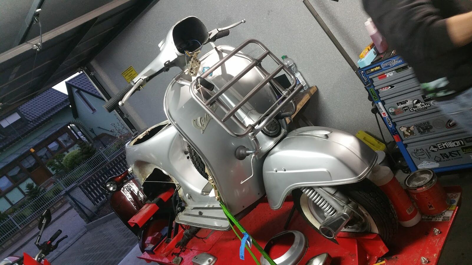

Und da ich ja sonst kein Privatleben oder Eheverpflichtungen habe (Achtung Ironie), helfe ich aktuell nen Kumpel bei seiner "Vespa".

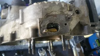

Er hat von seinem Vater eine indonesische Vespa bekommen. Wie man schon oft sieht und liest: "aussen hui, innnen Pfui". Aber nen geschenkten Gaul....Katastrophe wie die Arbeiten, und Not macht wie immer erfinderisch.
Keine ahnung was die als Dichtungen her nahmen, war schon ein Kunststück den Motor zu spalten. Auch im Einlass war komisches Zeug welches fest war. Aber hier nur ein kleiner Einblick in den ganzen Rotz. So kann man sich die Zeit auch Überbrücken wenn man auf die Sitzbank für die GS/3 wartet.

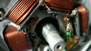

Vergaser raus, kleinere HD rein. Anstelle der originalen 148er HD auf 135 runter, Nadel von mitte auf 2. Clip von oben.
Kytronik rein und passend abgeblitzt. Kurve 7 --> 24° bis 17° v. OT.Läuft nun besser und macht nen Wheelie im zweiten Gang
